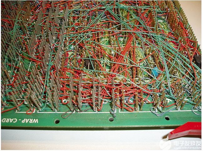

绕线的发展是一项重大进步,即将细规格的电线从字面上缠绕在每个连接点的柱子上,从而形成了高度耐用且易于更换的气密连接。

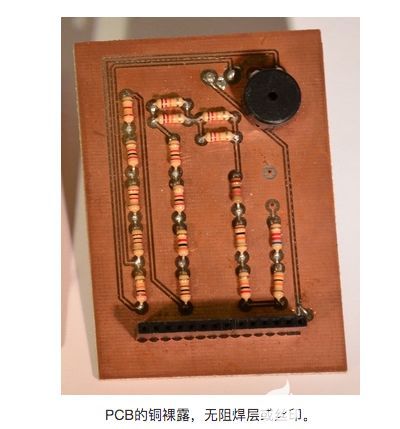

PCB是印刷电路板的首字母缩写。它是具有将各个点连接在一起的线和焊盘的电路板。在上图中,有迹线将各种连接器和组件相互电连接。PCB允许信号电源在物理设备之间路由。焊料是在PCB表面和电子组件之间建立电连接的金属。焊料是金属,也可以用作牢固的机械粘合剂。

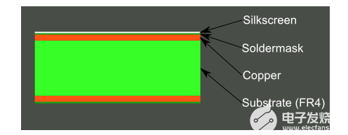

组成
PCB有点像蛋糕或千层面-有交替交替的不同材料层,这些层通过加热和粘接剂层压在一起,从而得到一个单一的物体。
FR4
基材或基材通常是玻璃纤维。历史上,这种玻璃纤维最常见的代号是“ FR4”。该实心芯使PCB具有刚性和厚度。也有在柔性高温塑料(Kapton或同等产品)上构建的柔性PCB。
您会发现许多不同厚度的PCB。SparkFun产品最常见的厚度是1.6mm(0.063“)。我们的某些产品(LilyPad板和Arudino Pro Micro板)使用0.8mm的板。

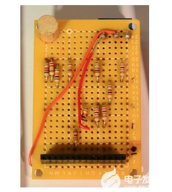

较便宜的PCB和穿孔板(如上所示)将由其他材料制成,例如环氧树脂或酚醛树脂,它们缺乏FR4的耐用性,但价格却便宜得多。当您焊接到这种类型的PCB上时,您会知道您正在使用它-它们具有非常明显的难闻气味。这些类型的基板通常也出现在低端消费电子产品中。酚醛树脂的热分解温度低,当烙铁在板上停留时间过长时,它们会分层,冒烟和烧焦。
下一层是薄铜箔,其通过加热和粘合剂层压到板上。在常见的双面PCB上,将铜施加到基板的两面。在成本较低的电子产品中,PCB的一侧可能只有铜。当我们指的是双面或2层板时,我们指的是千层面中的铜层数(2)。可以少至1层,最多16层或更多。
铜的厚度可以变化,并以重量为单位指定,以每平方英尺盎司为单位。绝大多数PCB每平方英尺具有1盎司铜,但是一些处理非常高功率的PCB可能使用2或3盎司铜。每盎司每盎司可转化为约35微米或1.4英寸的铜厚度。

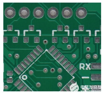

阻焊膜

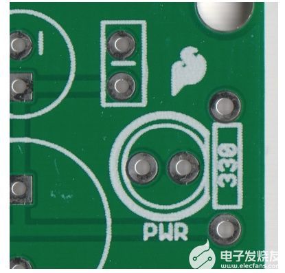

铜箔顶部的层称为阻焊层。该层使PCB呈绿色(或在SparkFun时为红色)。它覆盖在铜层上,以使铜走线与意外接触的其他金属,焊料或导电钻头绝缘。该层可帮助用户将焊料焊接到正确的位置,并防止焊料跳线。
在下面的示例中,绿色阻焊层应用于大部分PCB,覆盖了细小走线,但使银环和SMD焊盘暴露在外,以便可以将其焊接。

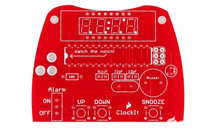

阻焊层通常是绿色的,但几乎可以是任何颜色。红色几乎用于所有SparkFun板,白色用于IOIO板,紫色用于LilyPad板。
丝印
白色丝网印刷层被施加在阻焊层的顶部。丝网印刷将字母,数字和符号添加到PCB上,从而使组装和指示器变得更容易,从而使人们可以更好地理解电路板。我们经常使用丝网印刷标签来指示每个引脚或LED的功能。
丝网印刷通常是白色的,但可以使用任何墨水颜色。黑色,灰色,红色,甚至黄色的丝印颜色都可以广泛使用。但是,很少会在一块板上看到一种以上的颜色。
