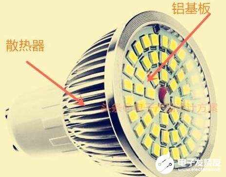

散热不好,LED灯珠容易烧坏
用于照明的LED工作电流比较大,LED芯片发热量是非常大的。如果没有及时把LED芯片上的热量散走,就会导致LED芯片烧坏。质量比较好的的LED灯一般都会使用铝基板的PCB并且安装上合适的散热器。
LED过流过工作,容易烧坏LED
LED灯设计的时候如果为了追求亮度,LED灯珠长时间工作在极限状态也会容易烧坏。产品设计的时候需要设计好工作电流。
如果为了降低成本,减少LED灯珠的数量,增加单颗LED灯珠的亮量,也会使LED灯的寿命降低。
优质的驱动电源,寿命更长
因为LED灯竞争越来越激烈,厂家为了降低成本,驱动电源也越做越廉价了。很多LED灯都使用阻容降压的电源,如果降压电容质量不好,很容易就坏了。
建议选用使用开关电源的LED灯。阻容降压的电源,电容的容量会随着时间慢慢衰减。最后也会坏掉。
