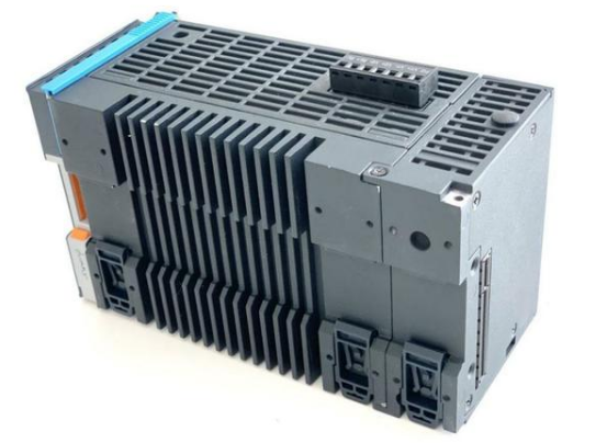

小编这次拿到的是研华新推出的WISE-5000系列中的WISE-5580边缘控制器。整个控制器和无风扇的嵌入式工控机十分相似,通体采用坚固的金属外壳,重量达到了1.6 kg,不过主机的尺寸要比一般的嵌入式工控机小很多,更像是一个中小型PLC的大小,具体尺寸为13.9 x 10 x 8 cm。
WISE-5580的整体外观设计紧凑,接口布置合理,加上指示灯和散热孔的点缀,体现出一种独有的工业之美。特别是黑色金属外壳让WISE-5580更具质感,拿在手里也是分量十足,除了可以提供物理保护和电磁屏蔽,也拥有优异的散热性能。
在主机正面,有9颗状态指示灯, 2个可扩展串口用于连接串口设备,1个HDMI和1个VGA用于外接显示器,4个USB3.0用于外插U盘或者外接USB设备, 2个千兆以太网接口用于与信息化网络、MES、数据库、服务器等连网,也可以用于往下连接IO、伺服和相机等。同时还有两个隐藏式设计的开关按钮和重启按钮。
电源输入接口设计在机身上侧,这样的设计既十分方便使用电源接线,又远离了正面的所有数据接口,从而不会对数据的传输造成干扰。此电源接口可以同时外接两路24V电源输入,做到冗余设计。整个WISE-5580控制器采用无风扇设计,散热孔均匀的分布在上下两个侧面,十分符合热空气的流动规律,具备了良好的散热效果。
在机身背部设计有13根散热齿条、DIN导轨安装槽和3个卡扣,无需使用螺丝,安装和拆卸十分方便。主机两侧分别为标准化的PCI Express与EtherCAT通信接口,用户可根据特定需求选配通信与I/O模块。
机身左侧的PCI Express通信接口最大支持4个扩展,研华提供了带4个USB3.0口的USB扩展模块,带2个PoE供电千兆以太网模块,带2个RS-232/422/485的串口模块,以及无线传输和存储等四个功能模块,用来扩展机器视觉、串口、CAN总线、硬盘及无线网络,其中无线传输和存储模块支持4G / LTE / Wifi / GPS无线通信方式,以ODBC、OPC UA、OPC DA、MQTT协议将设备数据可上传数据库、云平台及MES系统。
主机身右侧的EtherCAT I/O高速接口可以扩展65535个节点,可满足大部分自动化场合控制需求。插片式I/O模块全部安装在标准DIN导轨上,安装在设备控制柜中时无需额外的钻孔或机械装置,不仅节省了空间,而且允许工业设备跨越边界。
