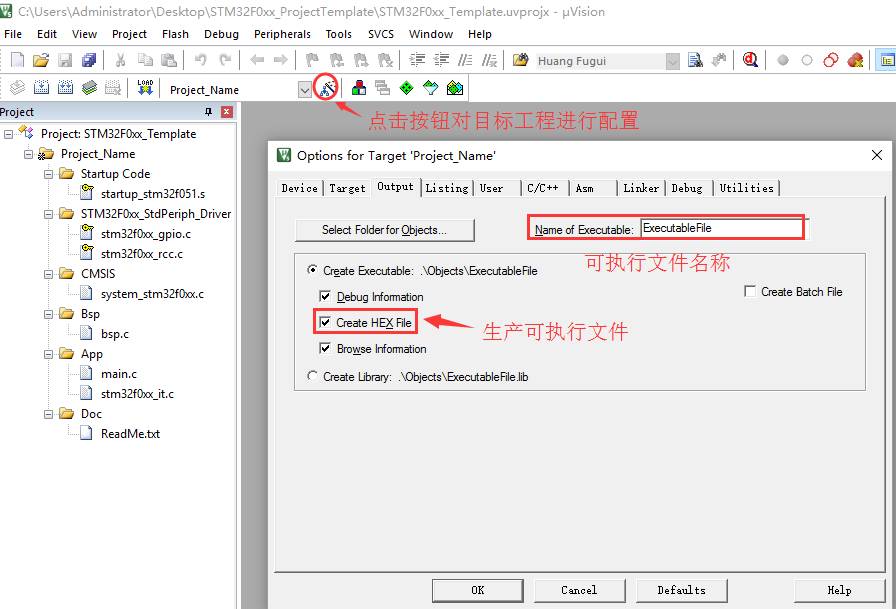

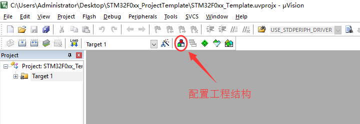

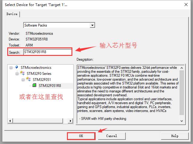

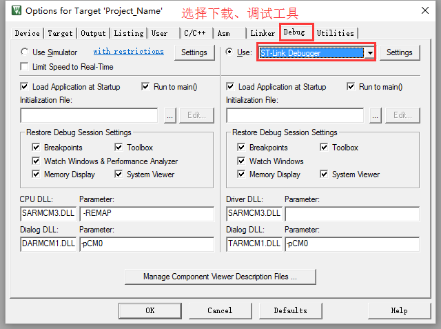

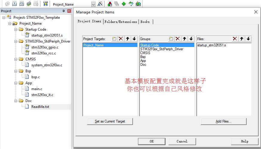

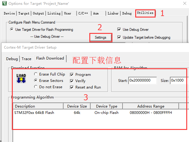

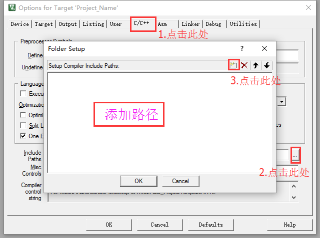

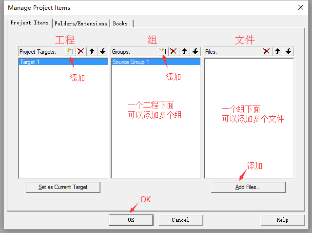

我们将软件工程命名为“STM32F0xx_ProjectTemplate”提取F0标准外设库有用文件到工程下面,新建需要的文件及文件夹等,这里不描述怎么提取,请下载最后提供的软件工程源代码,里面有提取好的文件。
新建一个基础的软件工程只需要简单几步操作就行了。大概如下:选择工程目录 -> 选择芯片型号 -> 配置工程结构 -> 配置选项(主要包含路径、下载等参数)。
打开MDK-ARM软件,正式进入新建过程,步骤如下图:
至此,该工程就可以编译下载了。
