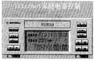

在Web浏览器上通过用户界面(UI)对VCR进行控制。用户界面(UI)是利用Java语言在emWare开发平台上进行设计的。用户界面(UI)与VCR控制器进行参数传递,由参数值对VCR进行相应的控制。用户界面(UI)如图3所示。
在Visual Café上进行可视化编程模拟一台VCR,显示VCR的控制面板。控制面板上有对VCR控制的相关按键,如播放、录像、前进、后进等。VCR的远程控制主要是即时录像、定时录像,这样就要有当前时间、录像时间、录像长度、录像频道的显示和设置、编译Java程序得到emVCR.class和pemVCR.jar两个文件,利用HTTP网页编辑器,在Internet家用电器控制网页上嵌入emVCR.class和pemVCR.jar。

该网页界面即成为用户界面(UI)
由用户在用户界面(UI)对当前时间、录像时间、录像长度、录像频道等参数进行设置,通过串行口存入VCR控制器的MC发8HC908GP32 MCU内,MCU对一个时钟进行计时,录像时间到,由MCU启动VCR进行录像。
可有多个用户同在Internet/Intranet上连接到Web服务器,实现多用户系统。对于每一个用户的用户界面(UI),要保证其状态一致,如一位用户要求VCR进行录像后,应在每位用户的用户界面(UI)上都显示录像状态。这样需要VCR控制器的MCU在参数被改变后,通过Web服务器向Internet/Interanet发放,使Internet/Intranet上的用户界面(UI)状态同时改变。VCR控制器的MCU的程序流程如图4所示。
