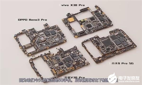

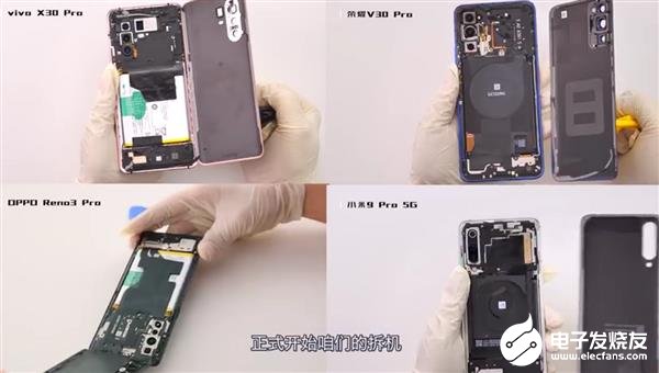

微博用户@二手数码郎中日前就将这四款5G手机做了拆机对比,分别从整机架构、天线、主板、中框、射频及镜头等方面做了个对比,堪称史上最强5G手机拆机报告。
下面就来简单看下这次的拆解报告内容:

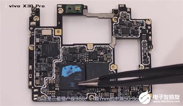

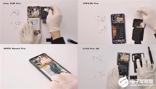

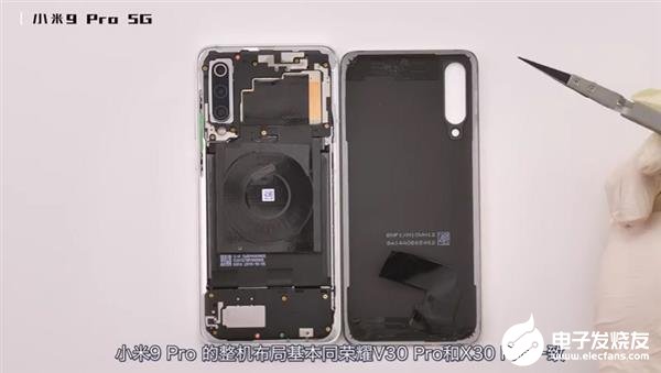

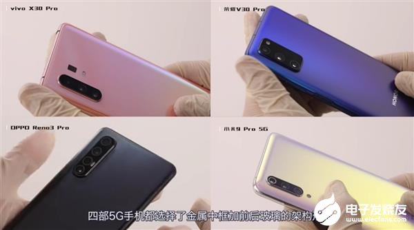

在整体架构方面,荣耀V30 Pro、小米9 Pro、OPPO Reno 3 Pro及Vivo X30 Pro四款手机收选择了金属中框+前后玻璃的设计,前面是打孔屏,后者将摄像头置于左上方。

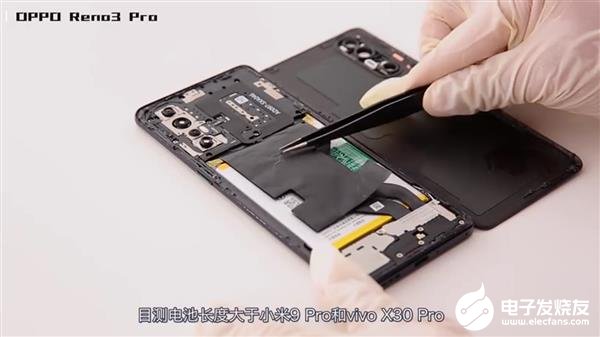

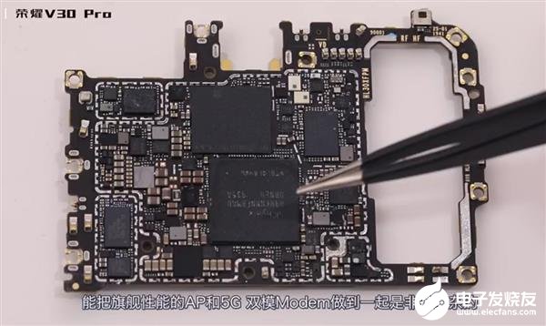

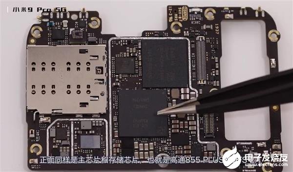

在结构设计上,四部手机都是主板+电池+小板的三段式设计,可以带来更大更完整的电池空间,但是对底部天线及射频芯片的连接造成了一定难度。

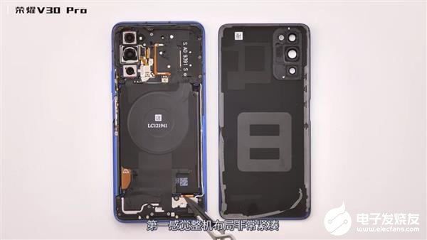

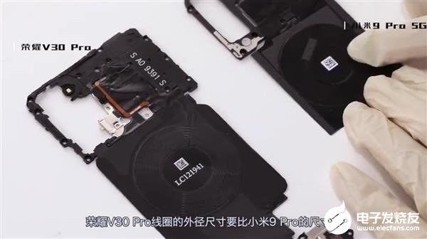

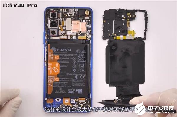

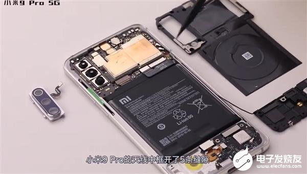

无线充电只有荣耀V30 Pro及小米9 Pro 5G支持
在无线充电方面,荣耀V30 Pro不论线圈大小及散热都要更好好一些。

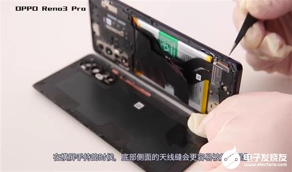

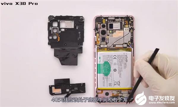

在天线设计方面,荣耀V30 Pro不论天线数量还是设计都要比其他手机更好一些。

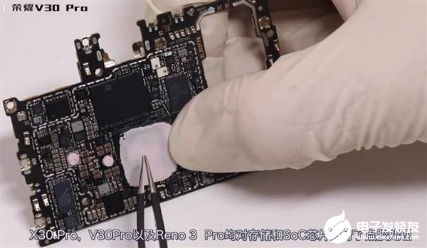

这三款手机都做了点胶处理

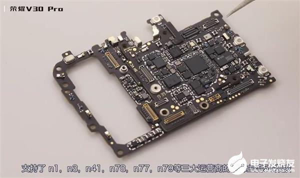

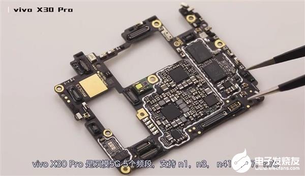

5G方面,X30 Pro支持双模5个频段,但不支持移动的N79频段。
荣耀V30 Pro支持双模5G 6个频段,支持三大运营商主流频段

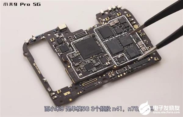

小米9 Pro 5G是单模5G 3G个频段

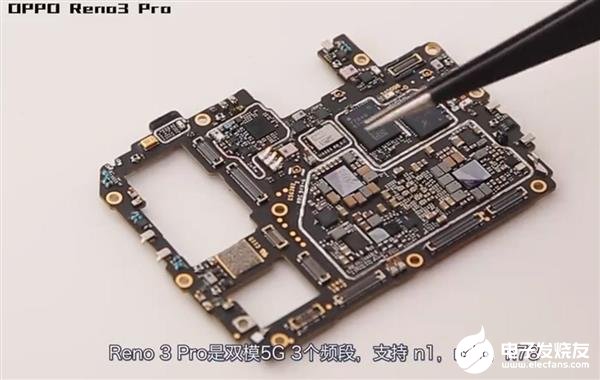

Reno 3 Pro是双模5G 3G频段,也不支持移动的N79

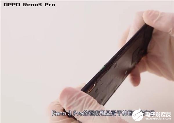

中框测试中,只有Reno 3 Pro因为追求轻薄,强度弱于其他三家产品

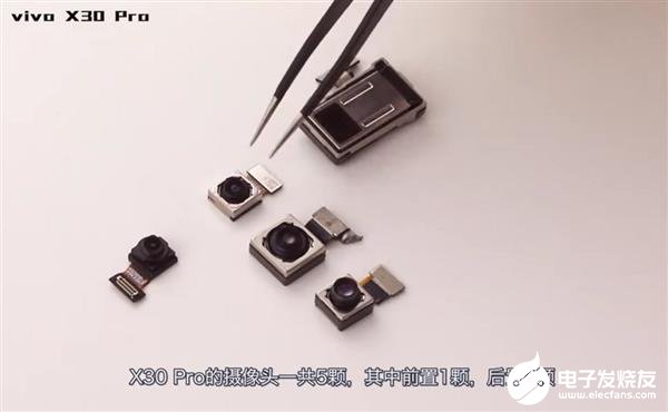

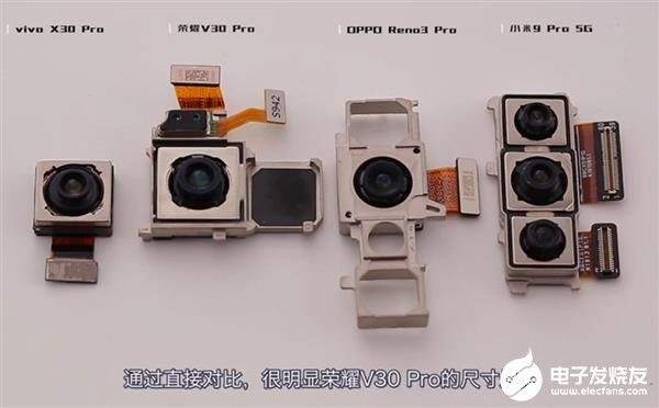

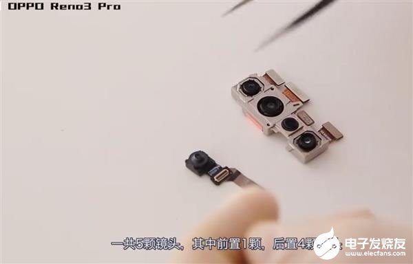

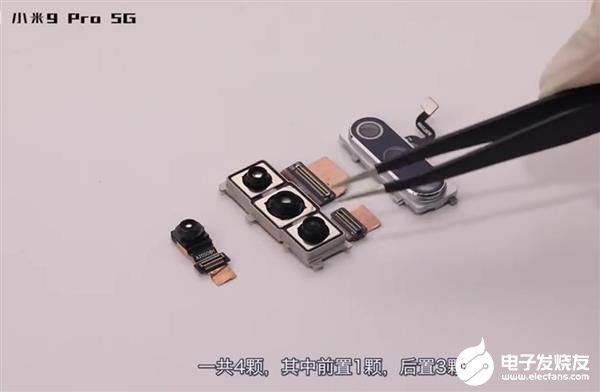

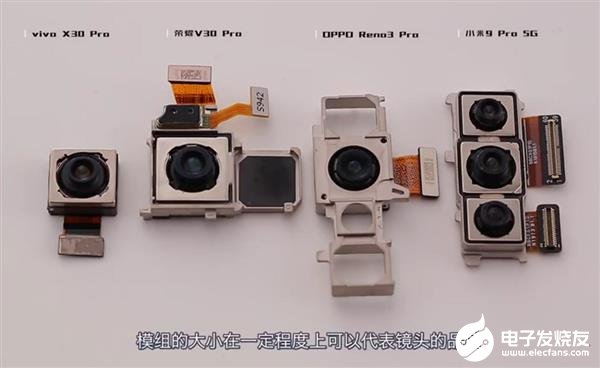

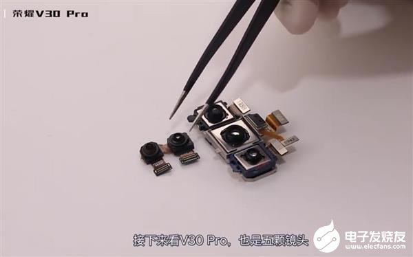

镜头方面,四款5G手机的组成如下,一般来说模组越大,质量会越好。
四款5G手机的模组大小对比,荣耀V30 Pro是最大的。

从整机架构、天线、主板、射频、中框及摄像头模组方面,荣耀V30 Pro在这6各方面都是最强的。
