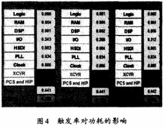

图4的报告结果给出了三种平均触发率对功耗的影响结果,从左到右平均触发率的值依次为7%,12.5%,30%。随着触发率的提高,静态功耗基本没有变化而动态功耗以及相应的总功耗会线性提高。设计者可以根据自身设计需求(面向算法或是控制)和平均触发率的计算结果,合理设置触发率数值大小。
