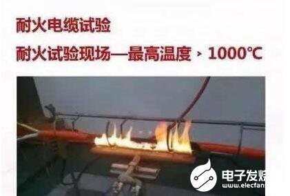

耐火电缆的耐火时间
耐火电缆适用于特别重要场合的1KV及以下电力或控制系统的线路种,当该线路万一遇到火灾时,耐火电缆能抵抗750-800℃高温达90分钟以上时间,确保安全送电,以赢得充足的灭火减灾时间。所以,该电缆广泛应用于石化、冶金、高层建筑等重要场所。 耐火电缆分为A、B两类,A类高温高达950-1000℃,B类达750-800℃,通常选用B类,用NB或NH表示。
耐火电缆的国际标准
耐火电缆的等级
1、IEC60331-1999中,供火温度要求为750℃/3h级,表示在750℃下施加300 伏电压水平燃烧3小时不击穿。
2、BS6387要求通过水平燃烧实验、水喷淋实验和机械冲击震动燃烧实验。
水平燃烧实验为A 级650℃/3h、B 级750℃/3h、C 级950℃/3h 和S 级950℃/3min。
A 级表示在650℃下施加300 伏电压水平燃烧3 小时不击穿;
B 级表示在750℃下施加300 伏电压水平燃烧3 小时不击穿;
C 级表 示在950℃下施加300 伏电压水平燃烧3 小时不击穿;
S 级表示在950℃下施加300 伏电压水平燃烧3 分钟不击穿。
水喷淋燃烧实验分为W 级,表示在施加 300 伏电压燃烧15分钟然后再淋水燃烧15 分钟不击穿。
冲击震动燃烧实验分为X 级650℃/15min、Y级750℃/15min 和Z级 950℃/15min
X 级表示在650℃下施加300 伏电压一边燃烧一边每30 秒机械冲击震动15 分钟不击穿;
Y 级表示在750℃下施加300 伏电压一 边燃烧一边每30 秒机械冲击震动一次15 分钟不击穿;
Z 级表示在950℃下施加300 伏电压一边燃烧一边每30 秒机械冲击震动一次15 分钟不击穿。
BS6387 要求的最高级别型号为CWZ。更多关于耐火电线电缆问题请关注电百科,盗载必究。
