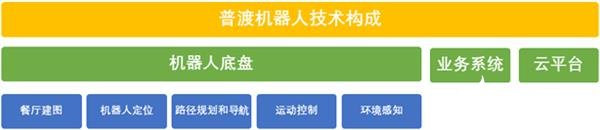

这些技术上的积累,主要由三部分构成:最底层的是机器人底盘,是机电一体化的子模块,再往上是业务系统和云平台。不同于许多采购外部通用底盘的解决方案的配送机器人公司,为了更好地实现软硬算法的结合,普渡选择自研机器人底盘,底盘中又包含了普渡的定位导航算法,这也是普渡技术构成的核心,而定位导航算法又包括五部分:餐厅建图、机器人定位、路径规划和导航、运动控制、环境感知。
普渡机器人技术构成 | 图片来源:极客公园在餐厅进行机器人的部署,全程只需要 2 小时到半天左右。首先是构建餐厅的地图,标注出餐桌、出餐口等位置,然后将标注好的餐厅布局图传给机器人。最新版本的欢乐送机器人,基于顶部和底盘的激光雷达、摄像头、深度相机(RGBD)、惯性测量单元(IMU)等多种传感器融合的 SLAM 方案,可以实现 2cm 的定位精度和 50Hz 的定位频率,然后通过内置算法进行路径规划和导航。

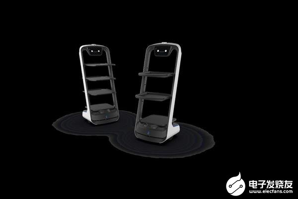

而普渡自研的伺服电机驱动及控制算法,让机器能流畅地行走和避障,并通过传感器感知外界环境变化来改变行动。
欢乐送构成介绍 | 图片来源:普渡机器人
除了机器本身基本的功能外,上层的业务系统,会有与送餐相关各种软件的交互和集合;而普渡的云平台,兼具销售和管理的双重用途,每一台机器人的每一个传感器都会联网,将技术数据记录在云平台上,还可以给餐厅管理层用于业务监督和效率管理。从展示的后台数据来看,每台欢乐送机器每天可以传菜约 300 次以上,相当于 1~2 名传菜员每天的工作量。
