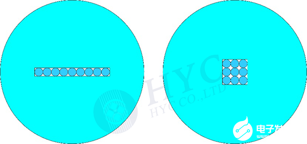

考虑到上述困境,有三个途径可提高光开关的端口数,其一是改变多纤插针中的光纤排列方式,如图4所示,左图只需要单轴MEMS微镜,但端口数少一些;右图可以得到更多的端口数,但需要双轴MEMS微镜。一个双轴MEMS微镜的价格比单轴微镜贵得多。
图4. 多纤插针中的光纤排列方式
