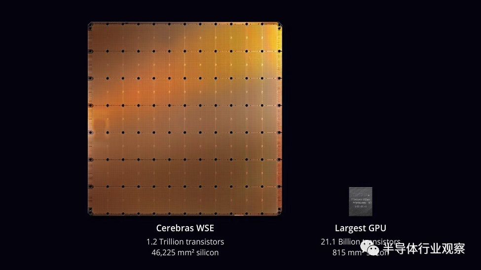

昨天,初创公司Cerebras Systems宣布推出有史以来最大的芯片Wafer Scale Engine(WSE)。
据悉,WSE拥有1.2万亿个晶体管,这是一个什么概念呢?比较一下,1971年英特尔首款4004处理器拥有2300个晶体管,最近,AMD推出的最新处理器拥有320亿个晶体管。由此可见WSE规模之庞大。
大多数芯片是在12英寸硅晶圆上制造的,并在芯片工厂中批量处理。但Cerebras Systems芯片是在单个晶圆上通过互联实现的单芯片。这些互连设计使其全部保持高速运行,可使万亿个晶体管全部一起工作。
Cerebras Wafer Scale Engine专门针对处理人工智能应用程序而设计的。该公司本周正在加利福尼亚州帕洛阿尔托的斯坦福大学举行的Hot Chips会议上讨论这项设计。
此前,三星已经制造了一个闪存芯片,即eUFS,拥有2万亿个晶体管。但Cerebras芯片拥有400,000个核心,42,225平方毫米。它比最大的Nvidia图形处理单元大 56.7倍,该单元的尺寸为815平方毫米和211亿个晶体管。
与传统芯片相比,WSE还包含3000倍的高速片上存储器,并且具有10000倍的存储器带宽。

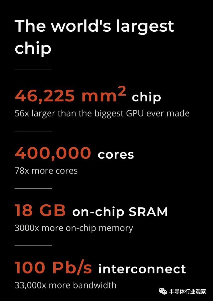

据悉,该芯片面积比最大的GPU多56.7倍,Cerebras WSE提供更多内核进行计算,更多内存靠近内核,因此内核可以高效运行。由于这些大量的内核和内存位于单个芯片上,因此所有通信都在芯片内进行,这意味着它的低延迟通信带宽是巨大的,因此内核组可以以最高效率进行协作。
Cerebras WSE中的46,225平方毫米的硅包含400,000个AI优化,无缓存,无开销的计算内核和18千兆字节的本地、分布式、超高速SRAM内存,内存带宽为每秒9 PB。这些内核通过细粒度、全硬件、片上网状连接通信网络连接在一起,可提供每秒100 petabits的总带宽。更多内核,更多本地内存和低延迟高带宽结构共同构成了加速AI工作的最佳架构。
