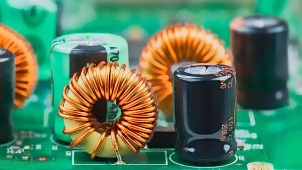

电容器电阻器集成电路在内的许多电子元件都有规定的额定电压,电感器却很少有规定。为什么电感数据表上没有规定额定电压?
介绍
无论是通过测试还是计算来确定电感的额定电压都存在一些挑战。电感不支持直流或低频工作电压,除非是高电感值(通常>1mH)。通过测试来验证工作电压是很困难的,并且应视实际应用而定。电感的不同制造方法以及制程应力如弯线,都使计算电压的理论额定值变得不可行。下面对这些问题进行了阐述,以便更容易地为特定应用选择最合适的电感。
