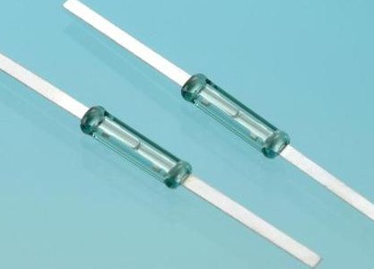

磁簧开关也称之为干簧管,它是一个通过所施加的磁场操作的电开关。它是由两片磁簧片(通常由铁和镍这两种金属所组成的) 密封在玻璃管内。两片磁簧片呈重迭状况但中间间隔有一小空隙,外来适当的磁场将会使两片磁簧片接触。
优点:
1、触点与惰性气体一起密封在玻璃管内,不会受到外部气氛的影响。
2、动作回答速度迅速,动作系统和电路都位于相同的轴上,适宜使用于高频率传输的应用产品
3、小型,重量轻。触点具有优越的耐蚀性和耐磨损性,使用寿命长,可获得稳定的开关动作。
4、与永久磁铁组合,就能经济简易地构成非接触式开关。
缺点:
1、磁簧开关触点和簧片是相当小而精致的,不适合处理大的电压或电流导致的簧片引发切换。 磁簧开关提供开关典型的电压和电流额定值。 仅在操作的继电器线圈与磁簧开关的继电器电路切换高电流才是必要的。
2、故障排查工序多:故障干簧管需要用专用仪器(如AT值测试器、绝缘耐压测试器、内阻测试器等)检测
3、不适合误差范围小的产品设计中:AT值范围大,从成本角度考虑不能保证批量产品的AT值都相同,并且配套磁石也不尽相同。
4、磁簧开关加工损耗大:磁簧开关采玻璃封装,在运送和加工过程中容易受损,影响产品及寿命。
磁簧开关是一项独特的技术,全密封的特性使得它可以在几乎所有环境下使用。磁簧开关的结构虽然简单但是其制作加工过程中却包含了多项工艺。磁簧开关在家电、汽车、通讯、工业、医疗、安防等领域得到了广泛的应用。
