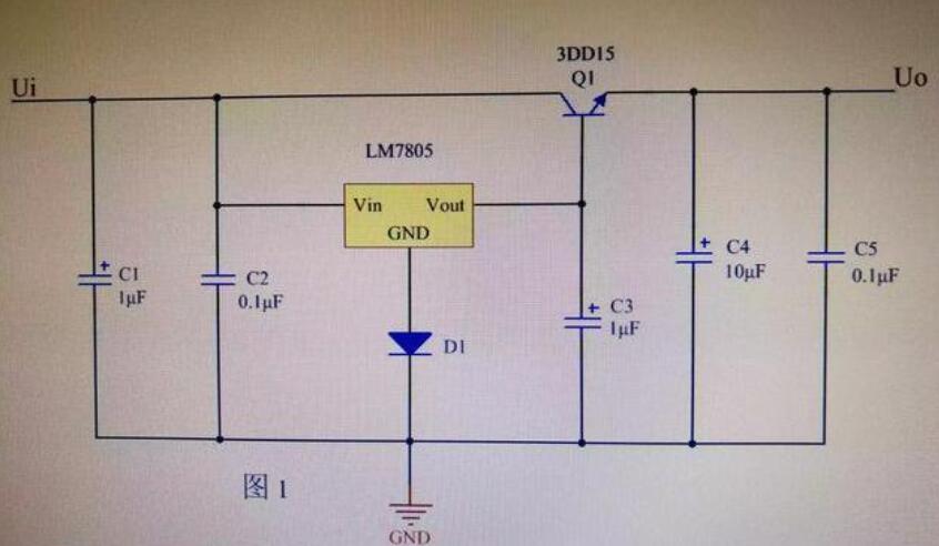

信息电子电路供电的低压直流电源,常用集成稳压芯片提供,有开关型稳压芯片和线性稳压芯片。
开关型芯片输出电压纹波较大,不太适合带模数转换的高精度测量系统;线性稳压芯片利用调整管线性调节,输出电压平稳,无干扰尖脉冲,唯一缺点是芯片易发热,损耗大。
对于线性固定电压芯片,其输出一般只有1A左右,如需更大电流,最好用功率晶体管扩流,下面以LM7805为例,见图1 。其输入电压Ui应高于输出Uo大约3~4V,Ui不宜取得太大,否则稳压芯片和功率管均会严重发热,以至损坏。当然,加散热器是必须的。

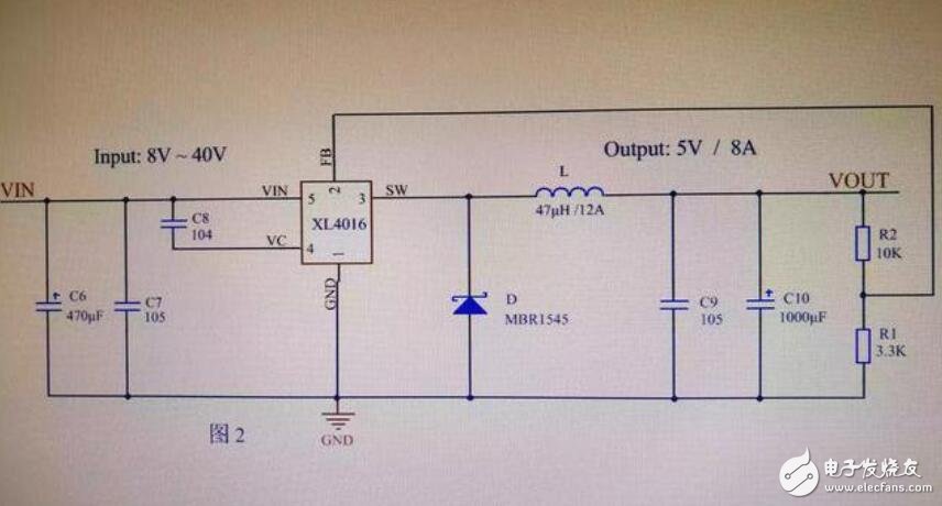

对电源纹波无较高要求时,可用大电流开关型稳压芯片XL4016E1,其输出电流可达8A,以输出DC5V为例,见图2。
