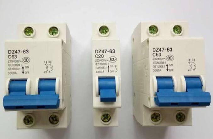

购买合规电线合规开关
有些家庭不仅仅是在农村,很多为了省钱购买非标类产品,如非标电缆,非标开关,尤其是非标电缆有的非标点来标注为4平方只有2.5平方左右,所以在连接插座使用用电器的时候,理论上功率足够,但是一使用就跳闸,甚至发生意外。
还有就是非标开关,有的黑心厂家生产出非标空气开关和漏电保护器,其实并不能有效地保护线路安全,恶意标注名牌和开关容量大小,在正常使用的时候也会出现跳闸,发热起火的情况。
合理配置空气开关漏电保护器
同样的问题,很多家庭为了装修省钱,很多房间的电线会为一个空气开关来控制,这是一个非常危险的行为,首先如果某一个房间出现短路漏电的情况,总开关就会跳闸,其次某一个房间用电量过大,线路发热很容易引起接头处产生明火,从而出现空气开关没跳闸下端起火的情况。
漏电保护器要比空气开关多一种漏电保护的功能,所以要比空气开关要贵很多,很多家庭就会用空气开关来代替漏电保护器,像卫生间,厨房这些地方都必须要装漏电保护器,洗澡触电的情况,我们也在新闻中看到很多,就是没有使用漏电保护器的原因。
请专业电工、合理配置容量
有人会觉得请专业电工是不是太贵,但是没有什么比生命更可贵的,合理配置开关容量以及电缆大小,是保证家庭用电安全的前提,专业电工师傅可以根据家庭情况,合理配置电缆直径空气开关大小,尽可能的减少发生火灾,出现触电情况的隐患。
