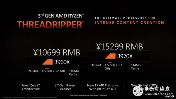

如果16核心32线程的锐龙9 3950X还不能满足你的发烧,第三代线程撕裂者(Ryzen ThreadRipper)终于来了,直接24核心48线程起步,起价也突破了1万元。
三代撕裂者本质上源于服务器上的二代霄龙,当然是7nm工艺、Zen 2架构,首发两款型号:
ThreadRipper 3960X:24核心48线程,基准频率3.8GHz,加速频率最高4.5GHz,二级缓存12MB,三级缓存128MB,热设计功耗280W。
ThreadRipper 3970X:32核心64线程,基准频率3.7GHz,加速频率最高4.5GHz,二级缓存16MB,三级缓存128MB,热设计功耗280W。
相比于二代同样核心线程数的2970WX、2990WX,基准频率分别提升了800MHz、700MHz,加速频率都提升了300MHz,二级缓存容量不变,三级缓存翻番,热设计功耗只增加了30W。

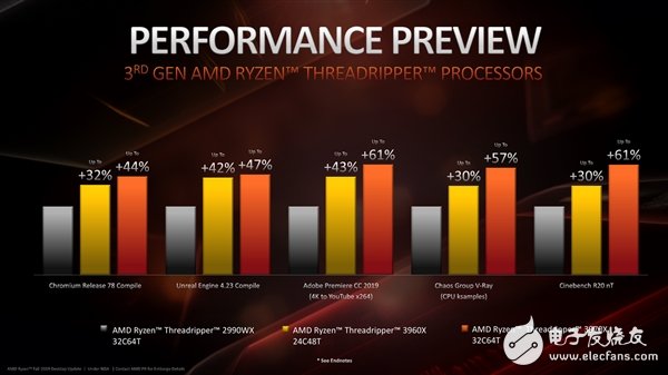

性能方面,相比于二代旗舰32核心64线程的2990WX,AMD宣称3960X、3970X CineBench R20多线程性能分别提升30%、61%,生产力创作性能在不同项目中可提升30-32%、44-61%。

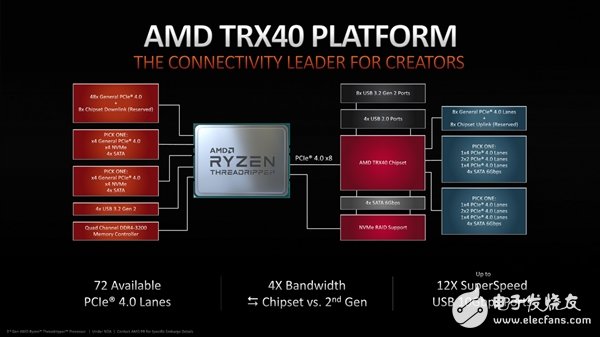

三代撕裂者采用新的sTRX4接口,与现在的TR4相比针脚数量、布局其实不变,还是4096个,但是电压、数据定义都发生了变化,因此不再向下兼容,需要搭配新的TRX40芯片组(本质就是X570):三代撕裂者不能用于X399主板,TRX40主板也不能搭配一二代撕裂者,但散热器安装孔位不变依然兼容,包括风冷和水冷。
三代撕裂者平台支持多达88条PCIe 4.0(二代为64条PCIe 3.0),其中处理器64条、芯片组24条,实际可用72条(可配置连接NVMe、SATA硬盘),而处理器与芯片组之间的通道为PCIe 4.0 x8,带宽是上代PCIe 3.0 x4的四倍。
处理器还支持四个DDR4-3200内存通道、四个USB 3.1,芯片组还支持八个USB 3.1、四个USB 2.0、四个SATA 6Gbps、NVMe RAID。
三代线程撕裂者将于11月25日正式上市,价格3960X 10699元、3970X 15299元。
