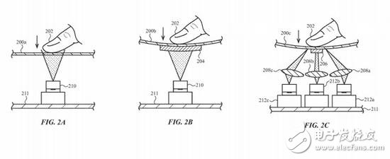

在标题为“用于表征触摸输入的基于自混合干扰的传感器”的专利文件中,苹果建议使用垂直腔表面发射激光器(VCSEL)来监视显示器的触摸输入。
每个VCSEL都向被监视表面发射“相干光”光束,该光束被反射并与其他相干光束以各种角度混合到其他传感器中。角度的数量很重要,因为显示表面的偏转会改变反射角度,这意味着其他传感器对特定光束的接收可以告知系统存在多少偏转。随后通过对多个传感器的测量检测结果进行频谱分析以确定运动速度和运动方向,可以进一步改善该系统。这可以包括读取不同阶段的多个谐波频率,这也可以推断用户在输入设备上的运动。
挠度的测量很重要,因为它告诉系统用户在显示器的特定点上按下的力度。尽管这在3D Touch等领域已经具有直接的应用,目前已经可以借助不同级别的压力来确定要提供给用户的选项级别,但显然还有其他方法可以采用。从理论上讲,这可以允许用户以类似于物理键盘的方式将手指轻轻地放在键盘上进行触摸打字,因为除非他们有意输入并传递基于压力的手指动作,否则手指不会触发这些按键,看上去就等效于机械键盘的触发压力。
