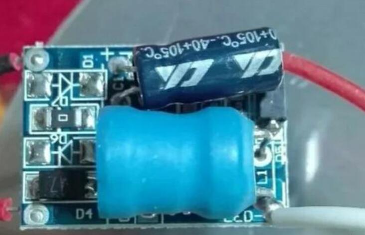

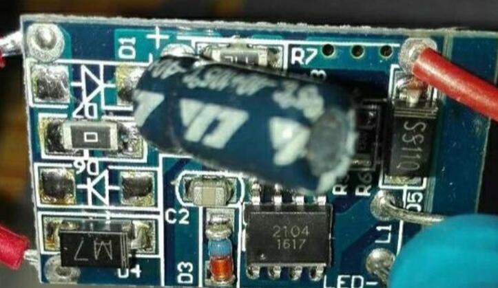

12~85V低压LED节能灯电路板
12~85V低压LED节能灯电路板
上图为这种低压LED节能灯的电路板。从图中可见,这种电路板很简单,除了电源滤波电容和电感线圈,其余的元件皆为贴片元件。实际上,路边很多采用12V电瓶作电源的LED地摊灯里面也是这种电路板。
