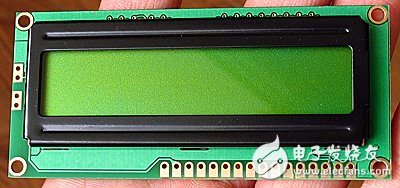

这里介绍的字符型液晶模块是一种用5x7点阵图形来显示字符的液晶显示器,根据显示的容量可以分为1行16个字、2行16个字、2行20个字等等,这里以常用的2行16个字的1602液晶模块来介绍它的编程方法。

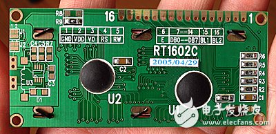

1602采用标准的16脚接口,其中:
第1脚:VSS为地电源
第2脚:VDD接5V正电源
第3脚:V0为液晶显示器对比度调整端,接正电源时对比度最弱,接地电源时对比度最高,对比度过高时会产生“鬼影”,使用时可以通过一个10K的电位器调整对比度
第4脚:RS寄存器选择,高电平时选择数据寄存器、低电平时选择指令寄存器。
第5脚:RW为读写信号线,高电平时进行读操作,低电平时进行写操作。当RS和RW共同为低电平时可以写入指令或者显示地址,当RS为低电平RW为高电平时可以读忙信号,当RS为高电平RW为低电平时可以写入数据。
第6脚:E端为使能端,当E端由高电平跳变成低电平时,液晶模块执行命令。
第7~14脚:D0~D7为8位双向数据线。
第15脚:背光源电压+5V
第16脚:背光源负端0V
