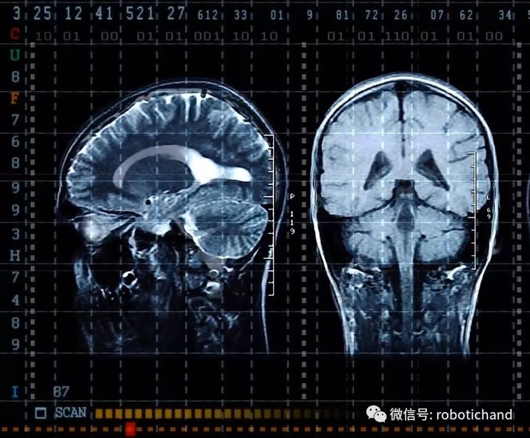

3)脑电波控制,采集人脑在思考时的产生的微弱变化信号;

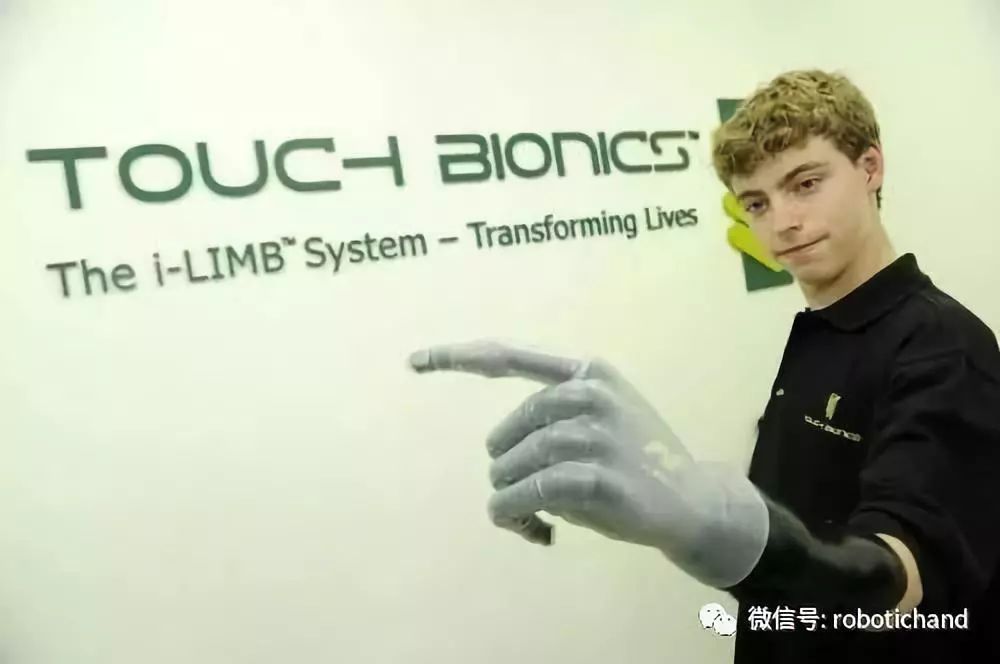

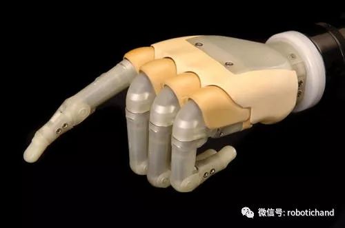

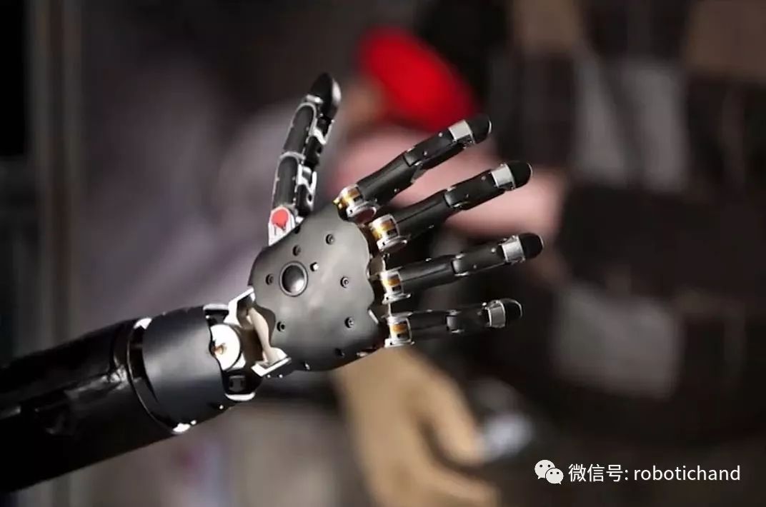

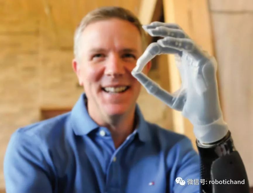

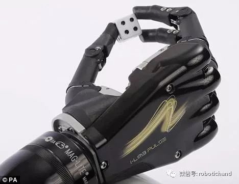

(3)英国i-Limb手
2008年,英国触摸仿生公司(Touch Bionics)研制出生肌电控制的假手——i-Limb手。

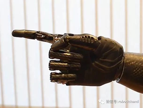

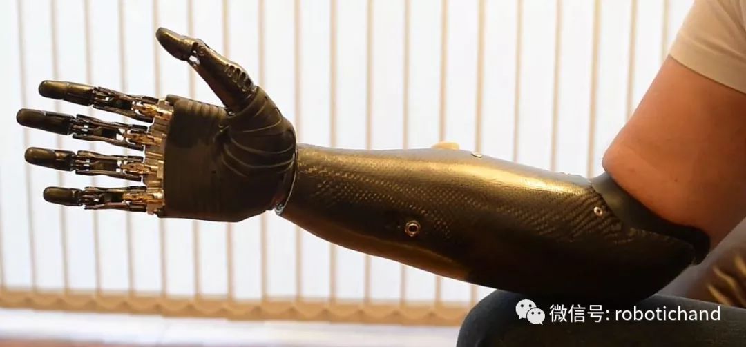

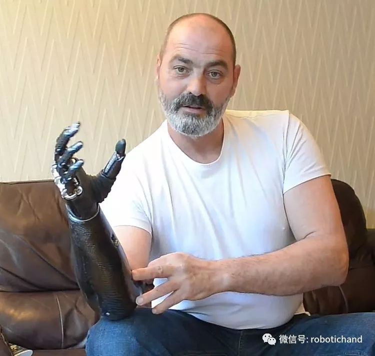

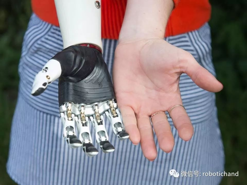

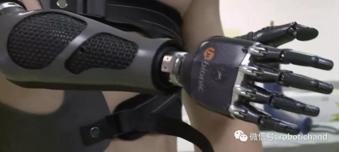

(4)德国Ottobock公司bebionic手
2013年,德国Ottobock公司研制出了生肌电控制的假手——bebionic手
德国Ottobock公司网址:
https://www.ottobock.com/
尺寸与人手大小相当,bebionic手的设计就是按照人手的骨骼来设计的。
bebionic手与手臂之间可以拆卸,方便连接和取下。
来看看bebionic手的视频:

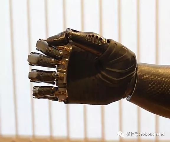

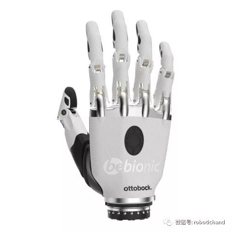

bebionic手的手指是连杆耦合机构,通过一个动力拉动两个指段转动。
bebionic手可以通过外部按压开关进行手部功能模式的切换。
bebionic手张开时:
bebionic手不同的手势:

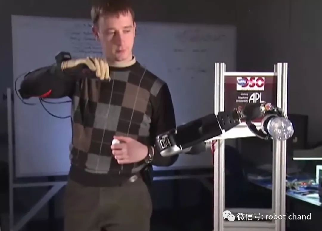

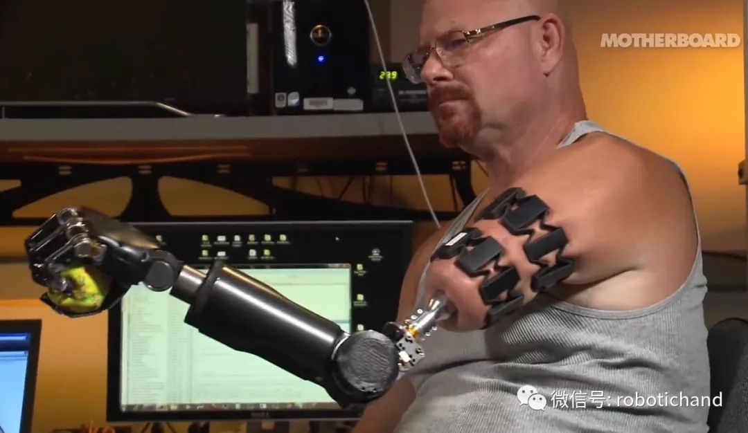

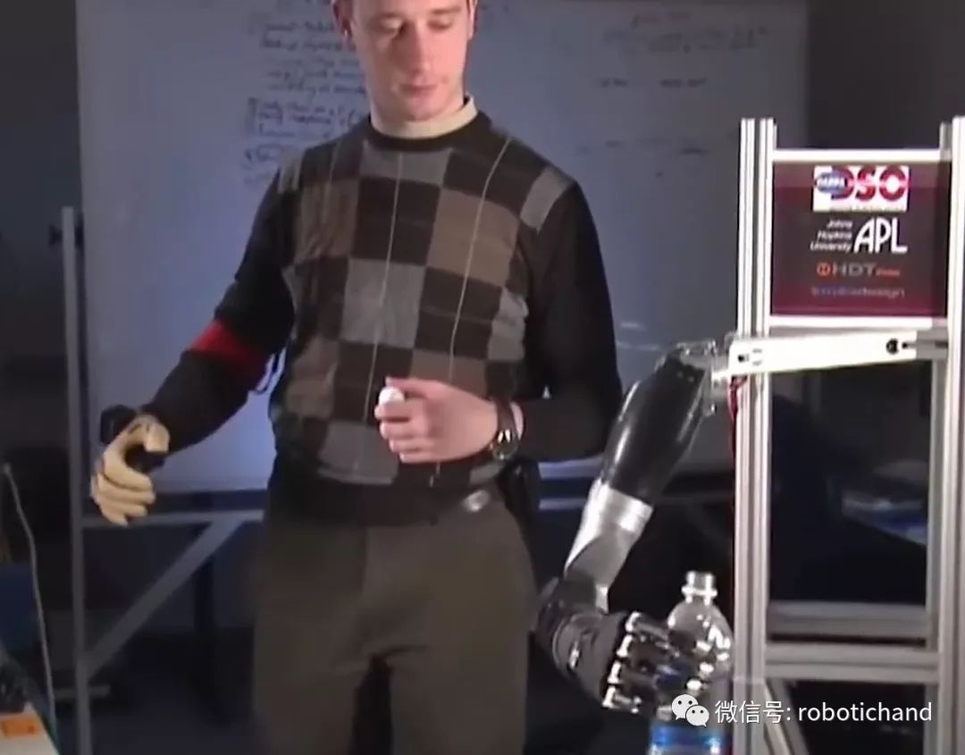

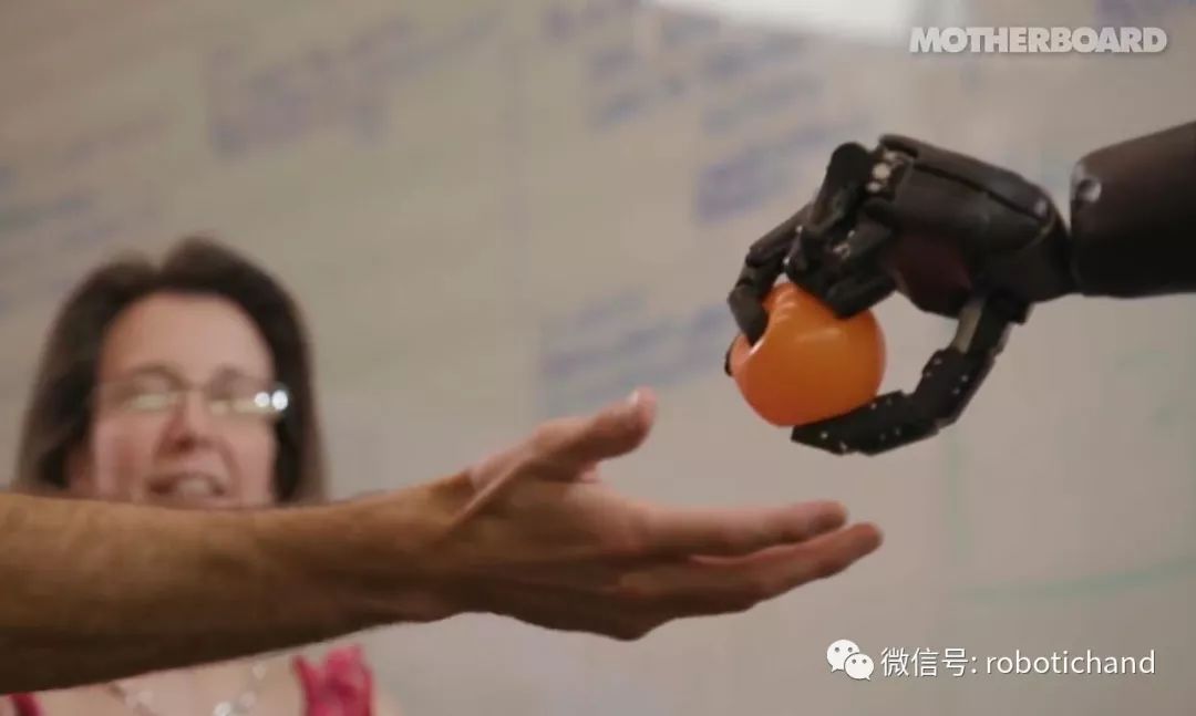

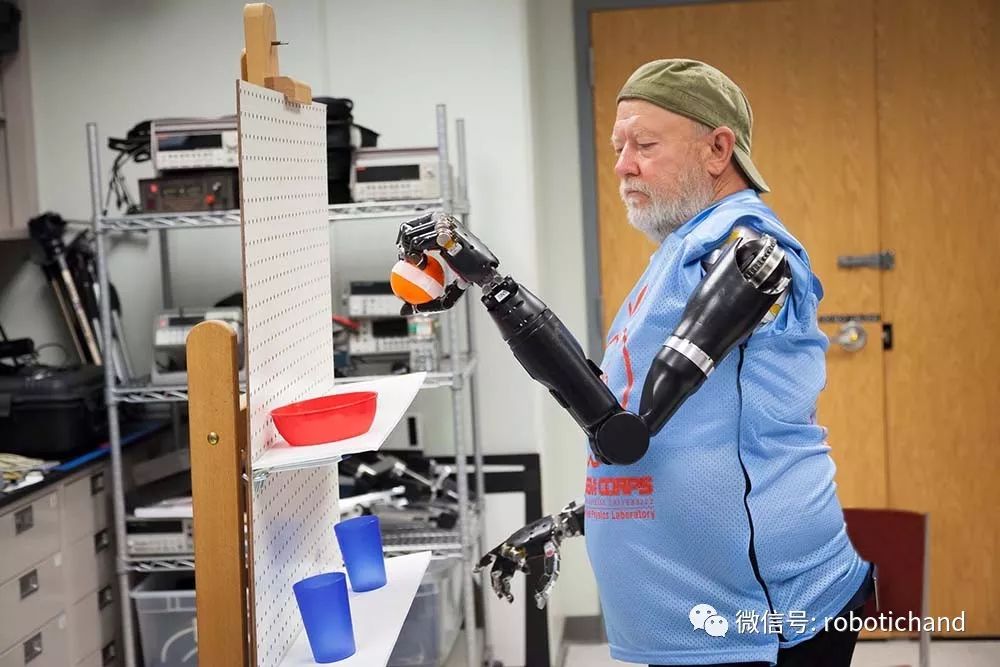

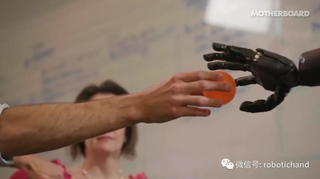

(5)美国约翰·霍普金斯大学生肌电控制机械手臂
将截肢后已经萎缩的肌肉末端来实现对机器人手的控制是一件非常挑战的事情。美国约翰·霍普金斯大学应用物理实验室(APL实验室)对此开展了研究,最终实现了较好的生肌电控制。
美国约翰·霍普金斯大学APL实验室的机器人手:

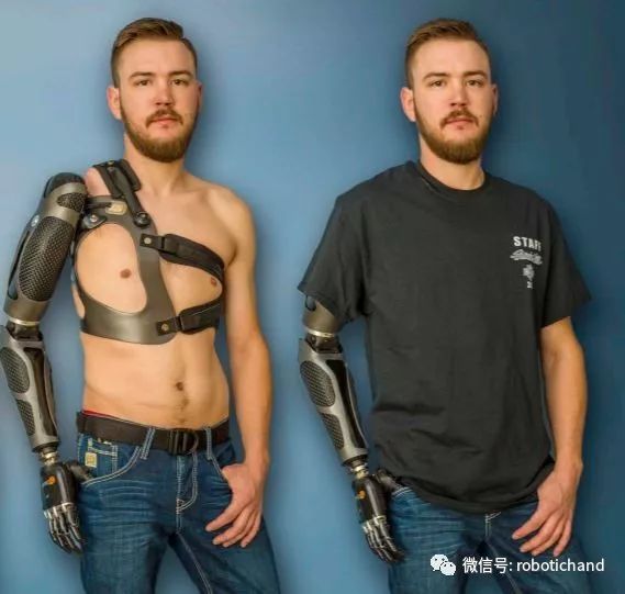

美国人Melissa Loomis多年前在郊外被熊咬掉了前臂。
给Loomis做高超截肢手术的医生团队挽救了Loomis的生命:

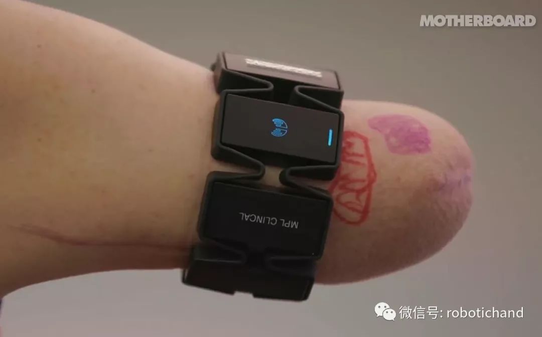

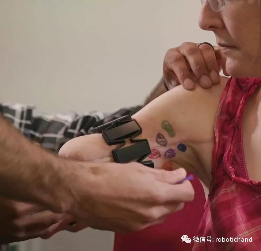

这是所穿戴的生肌电传感器圆环
肌肉的对应:
在肌电传感环外再缠一个带子,保证接触良好:
都需要经过一定的训练。图为Loomis在进行肌肉运动训练。
抬手臂的动作:
执行抓取任务:
完成任务之后的开心:

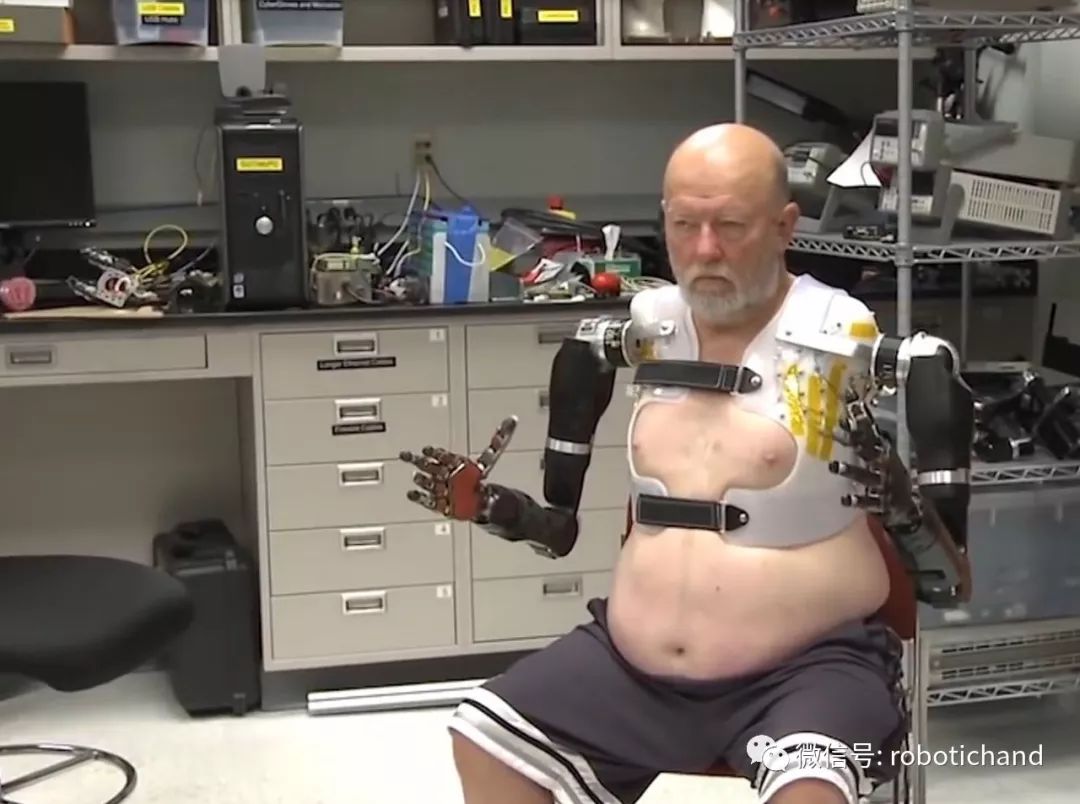

如果完全没有了手臂,还可以利用胸部的肌肉信号:

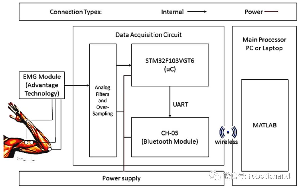

(6)生肌电控制原理
生肌电( electromyogram signals,简称EMG)信号的工作原理是怎样的呢?

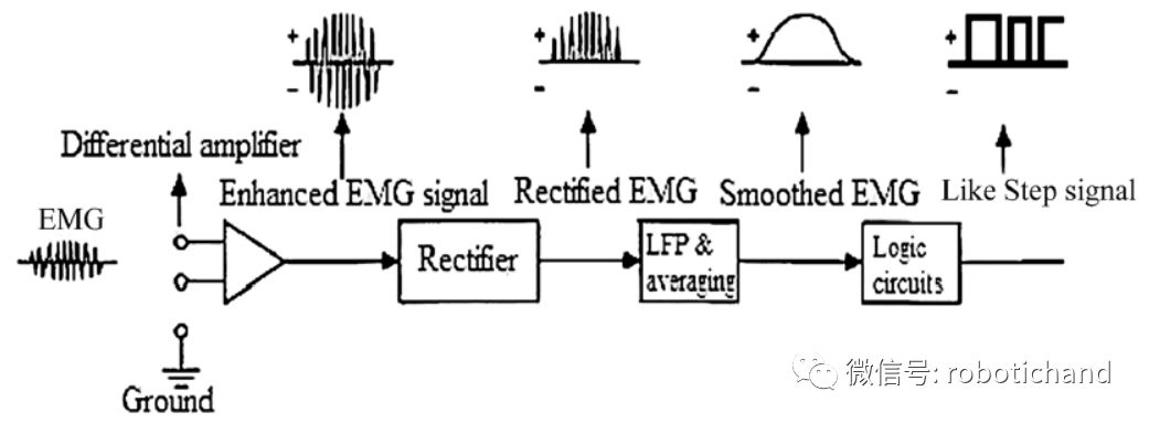

EMG信号采集处理系统的基本流程为:

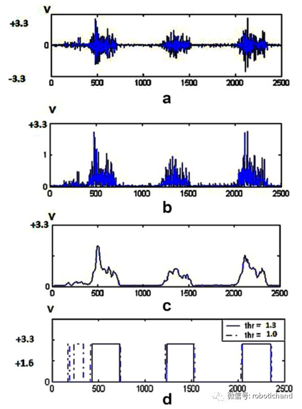

EMG信号采集后经过增强、整流、平滑和数字化等过程。
下图分别为:
a) 增强后的EMG信号(放大信号幅值),
b) 整流后的EMG信号(去掉信号负值),
c) 平滑后的EMG信号(只要信号幅值),
d) 变为数字信号(变为逻辑信号)。

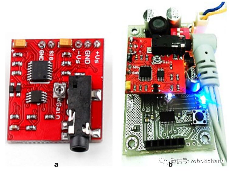

下图为EMG模块、EMG信号发送和接收模块:
下图为将EMG信号发送给计算机MATLAB软件:
