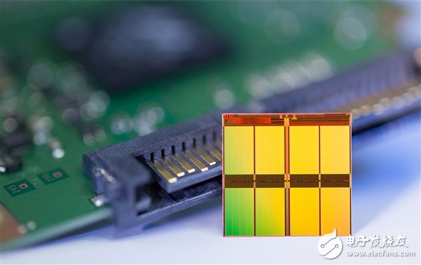

而对于一款产品这个群体而言,大致的平均寿命还是可以推测到的,说到SSD的寿命,首先大家会想到闪存的写入次数限制,这和闪存的工作原理有关,以浮栅极型NAND闪存为例,闪存是通电与否代表计算机可识别的1、0状态,加电瞬间会产生强大的电场(大于1000万 vt/cm),这么强的电场会破坏隧道氧化层的原子结合,脱离的电子就会上升到浮栅极上以形成电位变化,断电之后电子还会恢复正常位置,这样反复的断电-加压就形成了不同的电位信号
加电的过程等同于HDD硬盘的数据写入操作,它被称为“Program编程)”,断电的过程电位恢复,这相当于HDD硬盘的擦除数据,这里成为“Erase(擦除)”,完整的一次P/E循环就是NAND的写入循环,从这里也可以看出SSD要想写入数据就需要恢复默认电位,也就是以“擦除”为前提,这个特性决定了SSD的数据写入方式,也会带来其他的一系列问题。
最直接的影响就是SSD寿命,因为P/E循环次数是有限的,浮栅极不像HDD的GMR(巨磁阻尼)效应那样是永久的,存在次数限制。而不同类型的闪存P/E次数是不一样的,传统的2D SLC闪存P/E次数可达100,000次,而2D MLC则有3000-5000次,企业级的可达10000次,2D TLC则是1000-1500次比较常见,而现在的3D TLC闪存由于使用了不同的工艺,其P/E次数已经能达到3000次,新进的鄙视链底端角色3D QLC其实也有1000P/E,寿命其实还是可以的。
