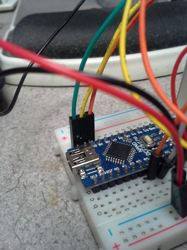

Arduino
我使用了Nano,因为我可以将所有东西都放在一块面包板上。我购买了一个品牌外的产品

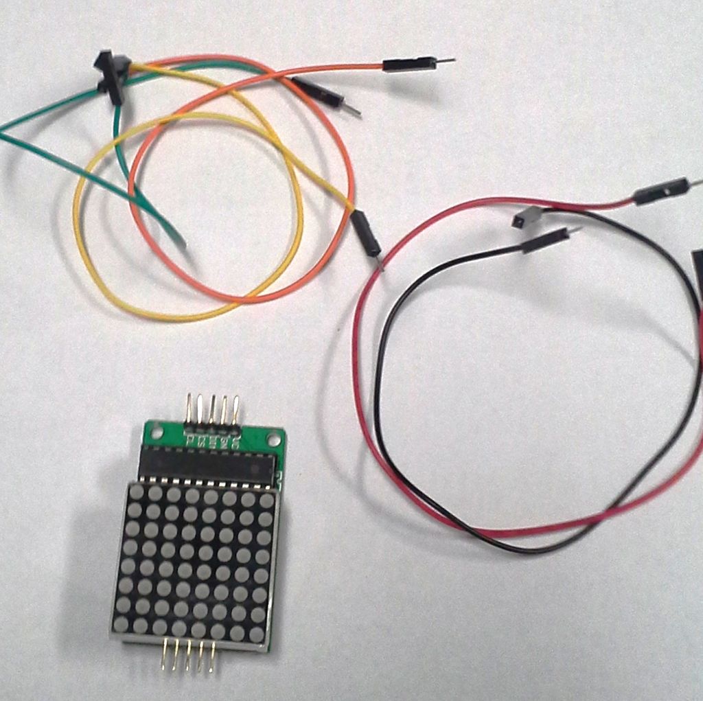

显示
一个MAX 72xx LED矩阵分支板。请注意,MAX72xx引脚可能因型号而异,请检查)。
电源,地线,三个信号跳线。
我颠倒安装了地雷,因此在其控制引脚上使用了公母跳线。

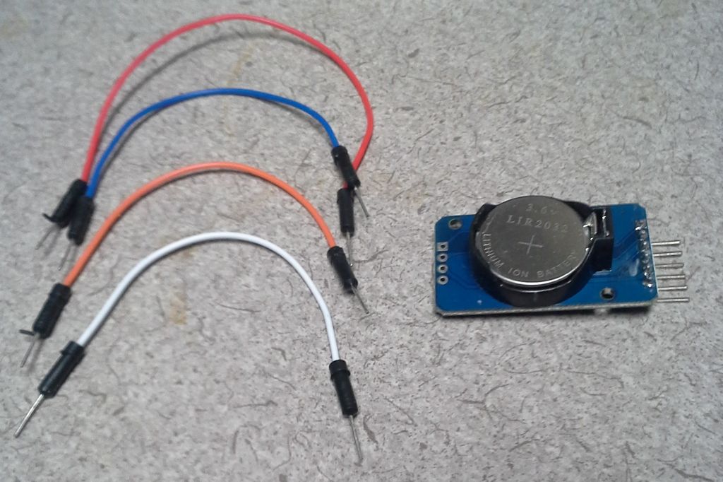

I2C DS3231实时时钟(RTC)转接板。
电源,地线和两条信号线。

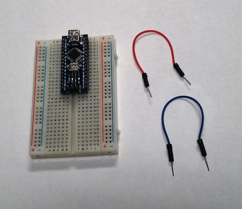

小面包板。
我将所有东西都挤在了400针板上。

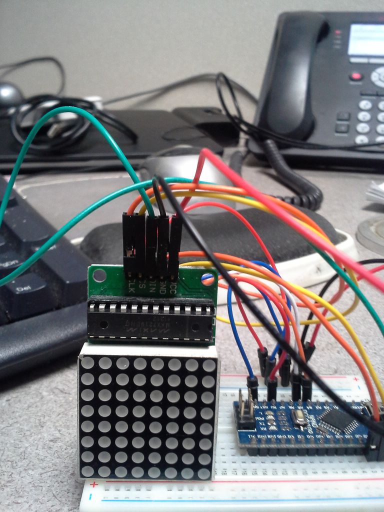

第3步:接线
MAX72xx的五个引脚根据ledControl库页面进行接线。我的7219的针脚顺序与所述的不同。
VCC-+ 5V
GND--接地
DIN(数据输入)-D10
CS(在库中称为“ LOAD”。)-D11
CLK(时钟)-D12
时钟已连接到I2C引脚(检查您的Arduino模型)。对于Nano 。..
VCC-+ 5V
GND--接地
SDA--模拟4
SCL--模拟5
