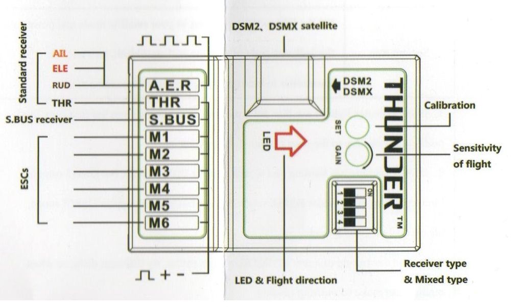

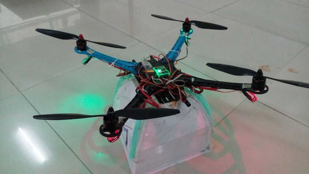

步骤2:Quad Copter设置
将Quad直升机飞行控制器设置为给定指令。
一旦您将ESC,Motors等的所有电线与QQ Thunder连接起来,第1页
第2页
。 不要立即连接螺旋桨。
连接ESC和Reciver。
将接收器的第3通道连接到QQ Thunder的THR通道。
将接收器的第4通道信号引脚连接到QQ Thunder的R.通道。
将接收器的第一通道信号引脚连接到QQ Thunder的A.通道。
连接接收器
第二个通道的信号引脚连接到QQ Thunder的E.通道。
将增益端口设置在25%至50%。对于初学者。稍后您可以根据需要进行更改。
视频链接1 QQ迅雷飞行控制器板介绍。
视频链接2 QQ迅雷飞行控制器板介绍。
用于连接请参阅此链接。 (查看链接中的第三张照片)

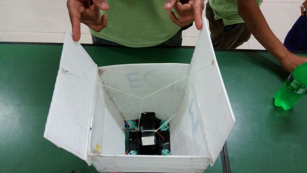

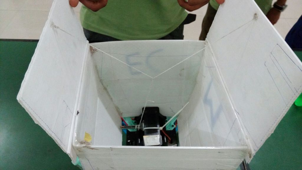

步骤3:创建存储盒
创建

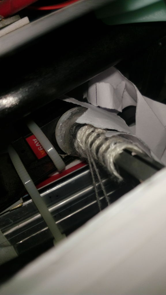

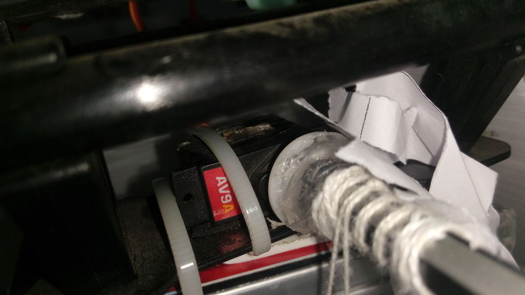

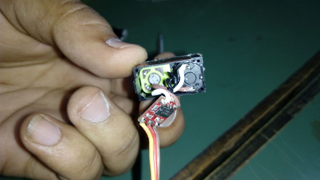

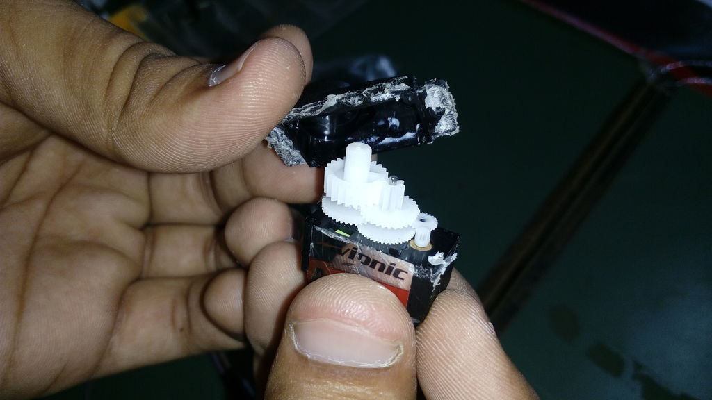

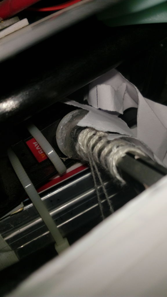

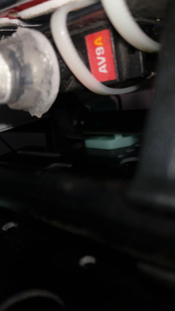

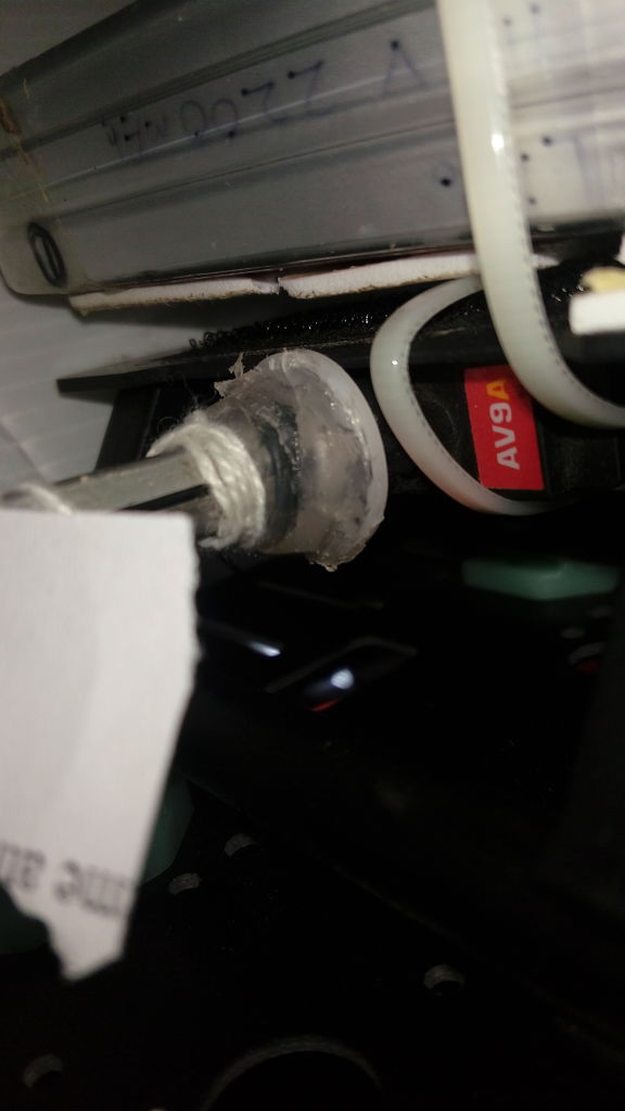

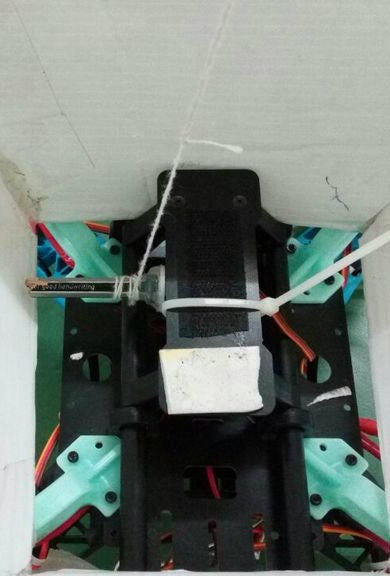

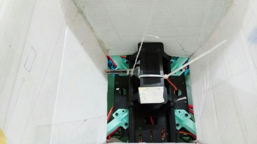

步骤4:安装伺服器
按图像放置伺服。然后将线绕在木头上,一端固定在储物箱门上,另一端固定在伺服轴上。

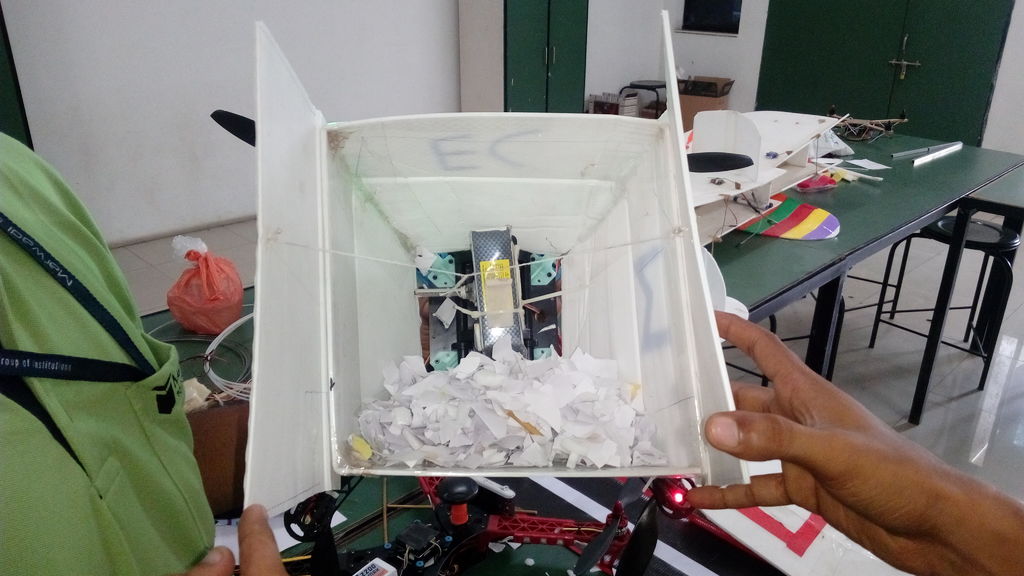

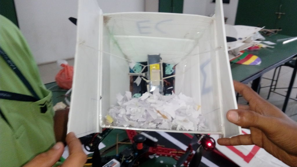

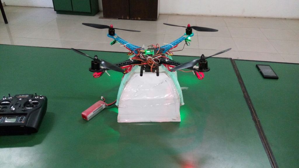

步骤5:填充箱
装有照片纸的储物盒要测试。
