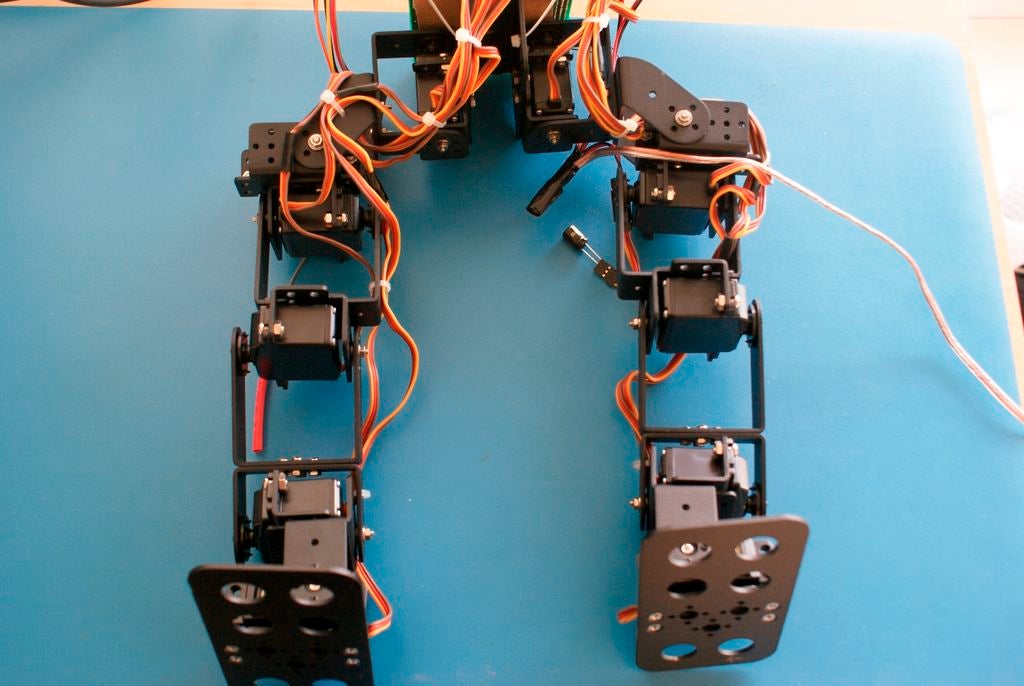

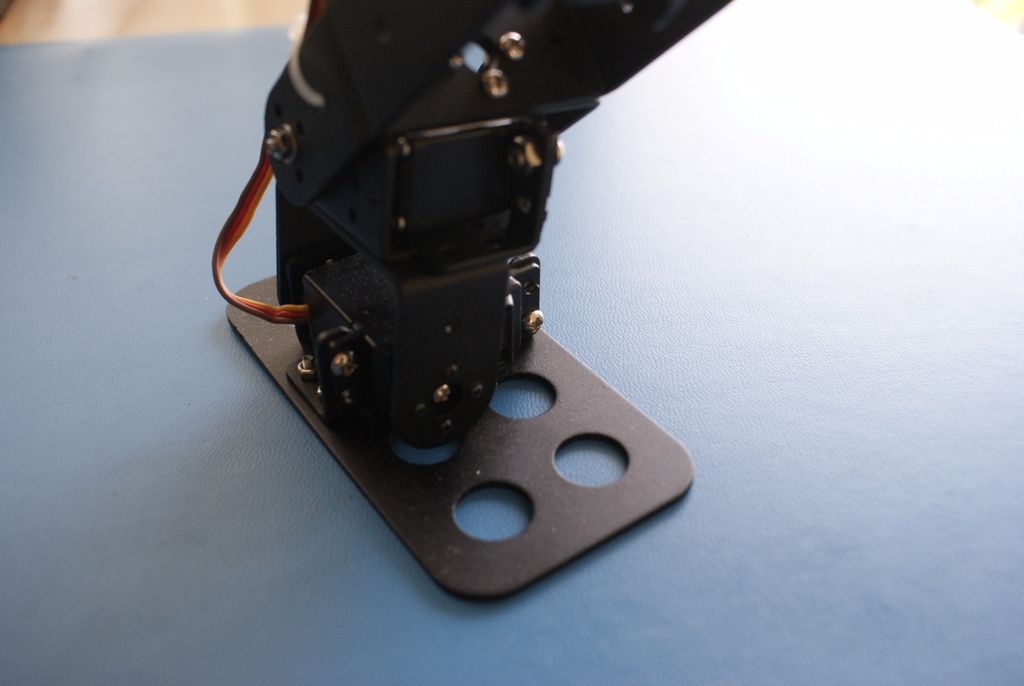

第2步:构建一条或两条腿
接下来按照您想要的方式构建机器人搭配套件中的不同零件。我用两条腿建造了机器人。每条腿有6个伺服电机。找到合适的机器人布局可能需要反复试验。确保每个腿都有所需的运动范围。

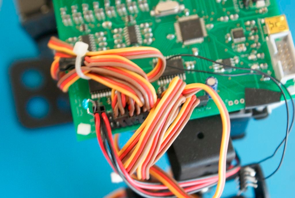

步骤3:清理接线
捆扎在一起,并将导线布线到顶部,在该处我们将连接控制板。使用的控制板是智能伺服控制器。确保电线有足够的松弛度,以使伺服电机自由移动。

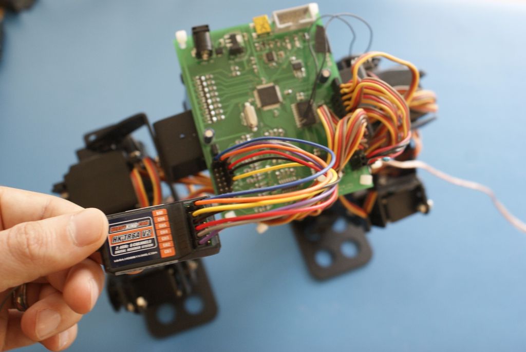

步骤4:连接!
连接伺服器到达输出通道,无线电接收器到达输入通道。记下哪个伺服器连接到哪个通道。设置控制板时,这将使您的生活变得更轻松。
所使用的无线电接收机是6通道HK-T6A V2。对于此机器人,我仅使用通道1-5
