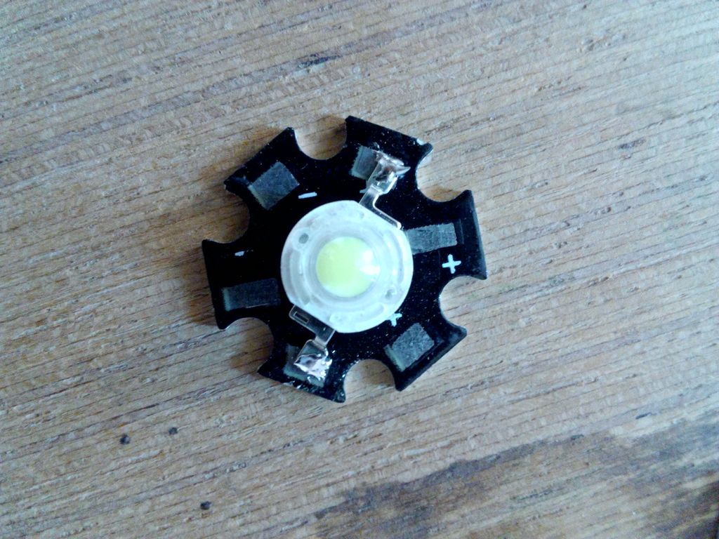

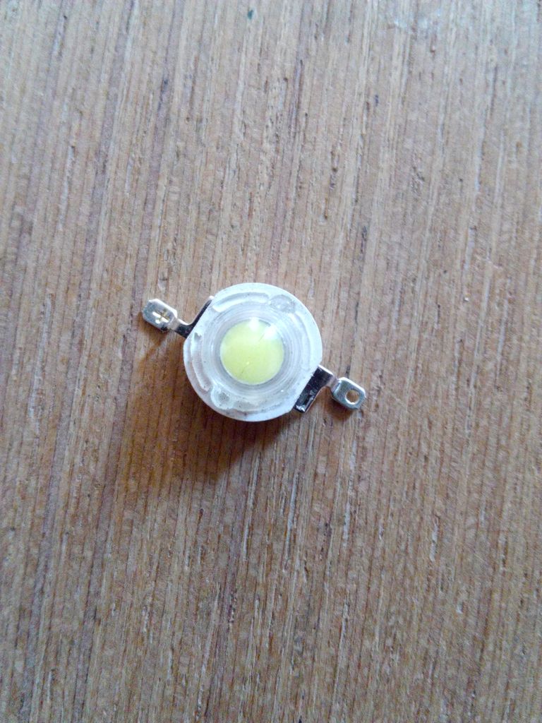

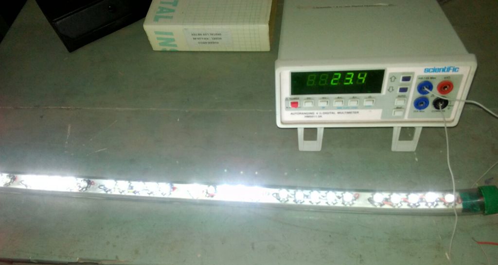

步骤1:所需材料
30 1w led
LED散热器
封盖带
透明塑料管
2个瓶盖。
一些电线
焊接

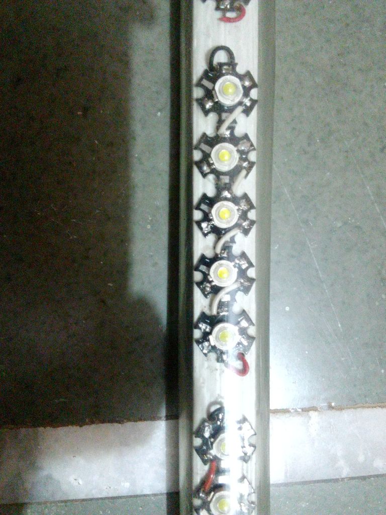

第2步:电路
LED日光灯的制作
如电路图所示,连接LED。

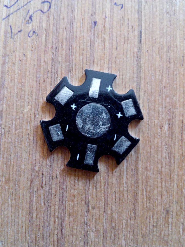

连接散热器上的LED。
对LED进行焊接。
将散热器粘贴在封盖条上。
步骤3:在散热器上连接LEDs
步骤4:
按照上面步骤所示的电路图,将这些LED贴在封盖条上,并固定LED电路。

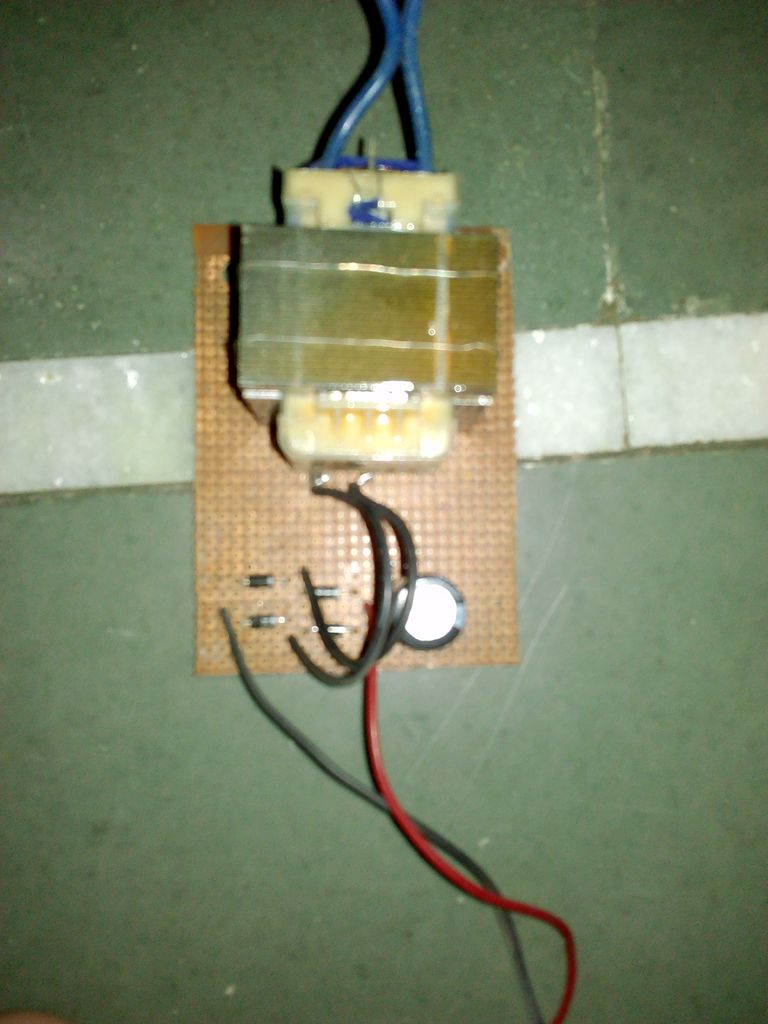

步骤5:LED驱动器电路
它是驱动LED日光灯的LED驱动器电路。
使用12V 2A降压变压器。
4个1N4001二极管桥式整流器
1000 microF电容器
将组件连接为电路。

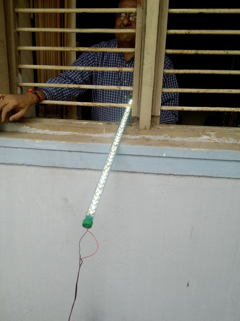

步骤6:
终于可以使用我们的led日光灯了。
我们可以在18v至24v输入dc上操作它
它提供足够的流明输出来照亮我们的家。
此led日光灯还可以与太阳能电池板连接,以依靠太阳能来工作。
