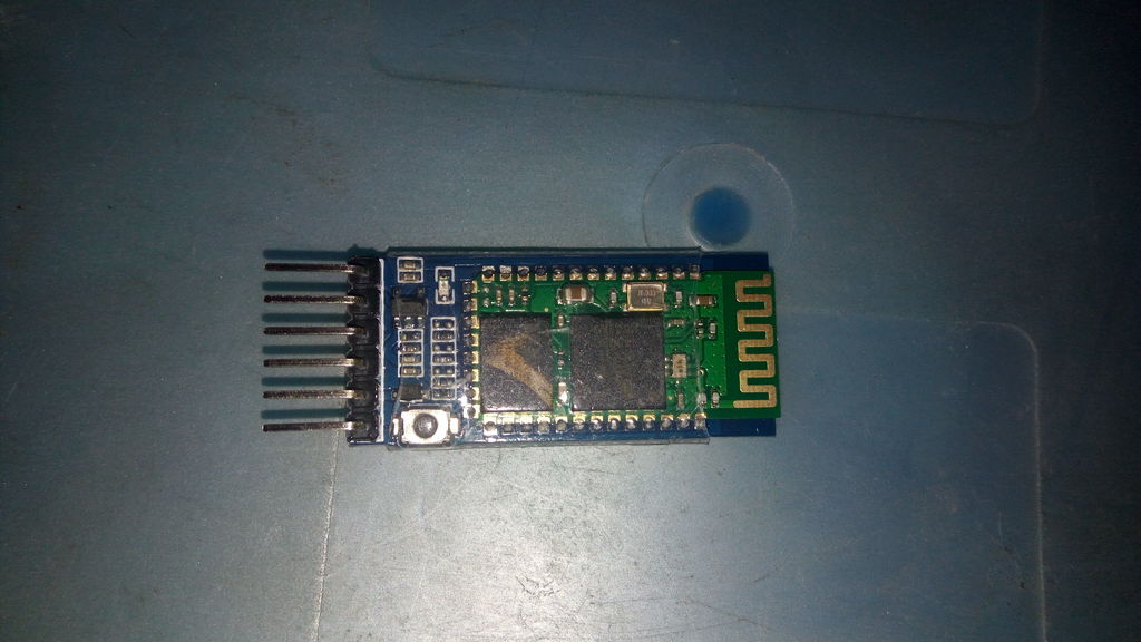

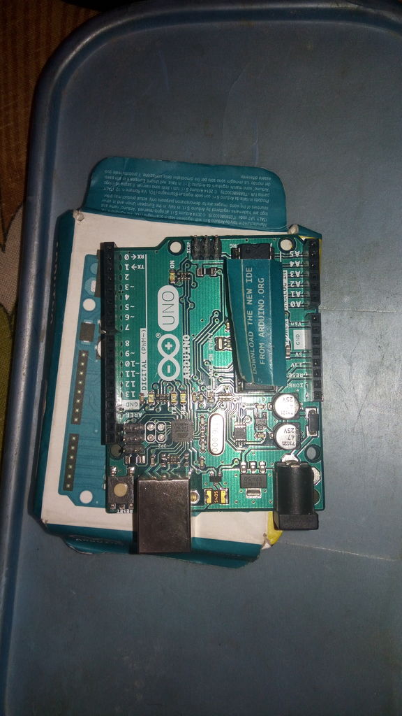

Arduino Uno(或克隆),三个LED,一个蜂鸣器,一个蓝牙模块(HC05,06 。.),一个电阻1k欧姆-3号,跳线,一个9v

步骤2:测试蓝牙模块
将HC05的+ 5V连接到3.3V ,模块的Rx到Arduino的Tx和模块的Tx到Arduino的Rx。将接地引脚接地。连接这些引脚后,为Arduino供电。蓝牙模块中的LED闪烁可确保工作状态。

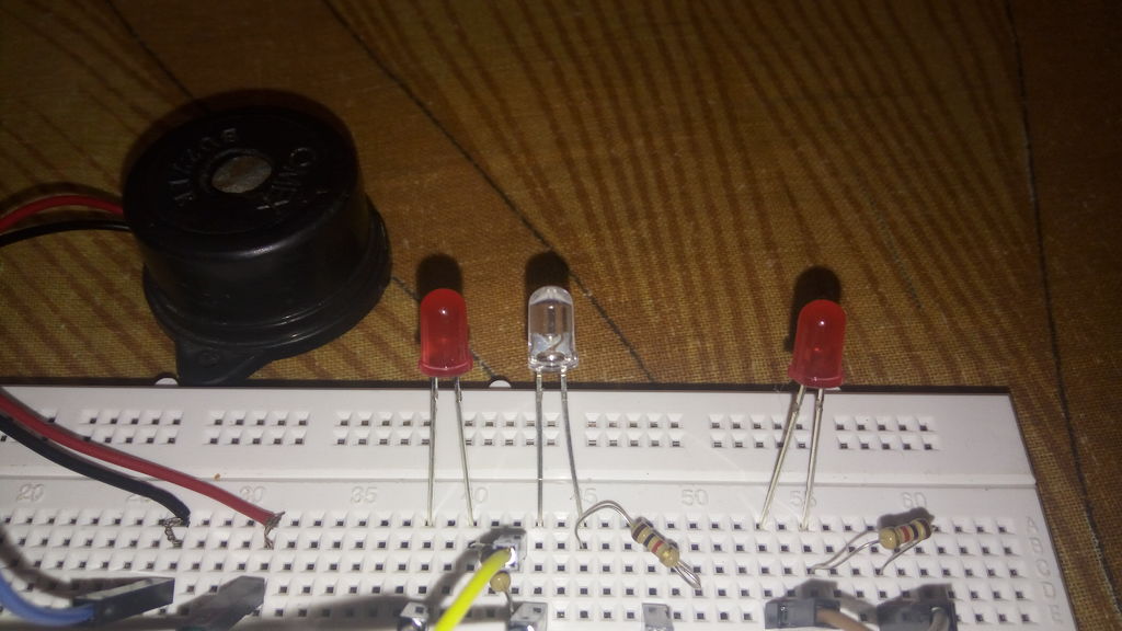

步骤3:连接
通过电阻(1k)将LED 1连接到插针13,LED 2通过电阻(1k)连接到引脚8,LED 3通过电阻(1k)连接到引脚7,另一个接地(较短的边沿)。蜂鸣器的正极连接到引脚4,另一个引脚接地。

第4步:编码
字符缓存;
String inputString =“”;
void setup()
{结果Serial.begin(9600);结果,pinMode(13,OUTPUT);结果,pinMode(8,OUTPUT);结果,pinMode(7,OUTPUT);结果,pinMode(4, OUTPUT);
void loop()
if(Serial.available())
while(Serial.available())
char inChar =(char)Serial.read();
inputString + = inChar;
Serial.printIn(inputString);
同时(Serial.available()》 0)
cache = Serial.read();
if(inputString ==“ a”)
digitalWrite(13,HIGH);
digitalWrite(8, HIGH);
digitalWrite(7,HIGH);
digitalWrite(4,HIGH);
否则if(inputString ==“ b”)
digitalWrite(13 ,LOW);
digitalWrite(8,LOW);
digitalWrite(7,LOW);
digitalWrite(4,LOW);
inputString =“”;

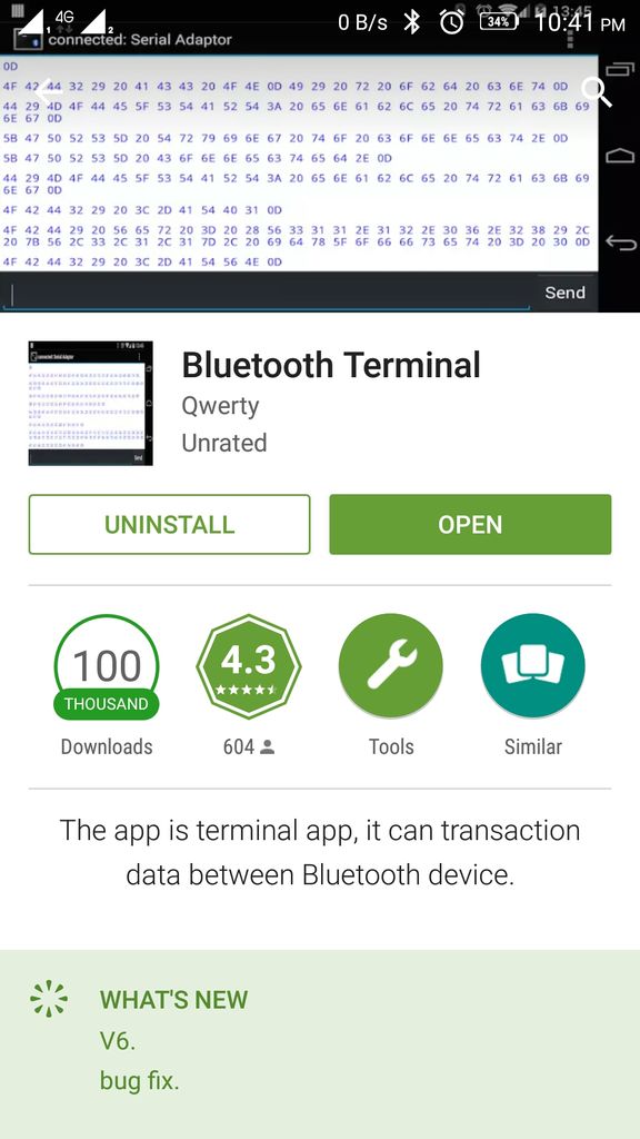

第5步:使用智能手机进行处理
从Google Play商店下载蓝牙终端应用。它是免费提供的。打开时,通过蓝牙将智能手机与hc05连接。现在将数据发送到Arduino。在我们的情况下,数据是字符“ a”和字符“ b”。发送“ a”将使三个LED闪烁并使蜂鸣器发声。通过发送“ b”,上述所有操作都会停止。
