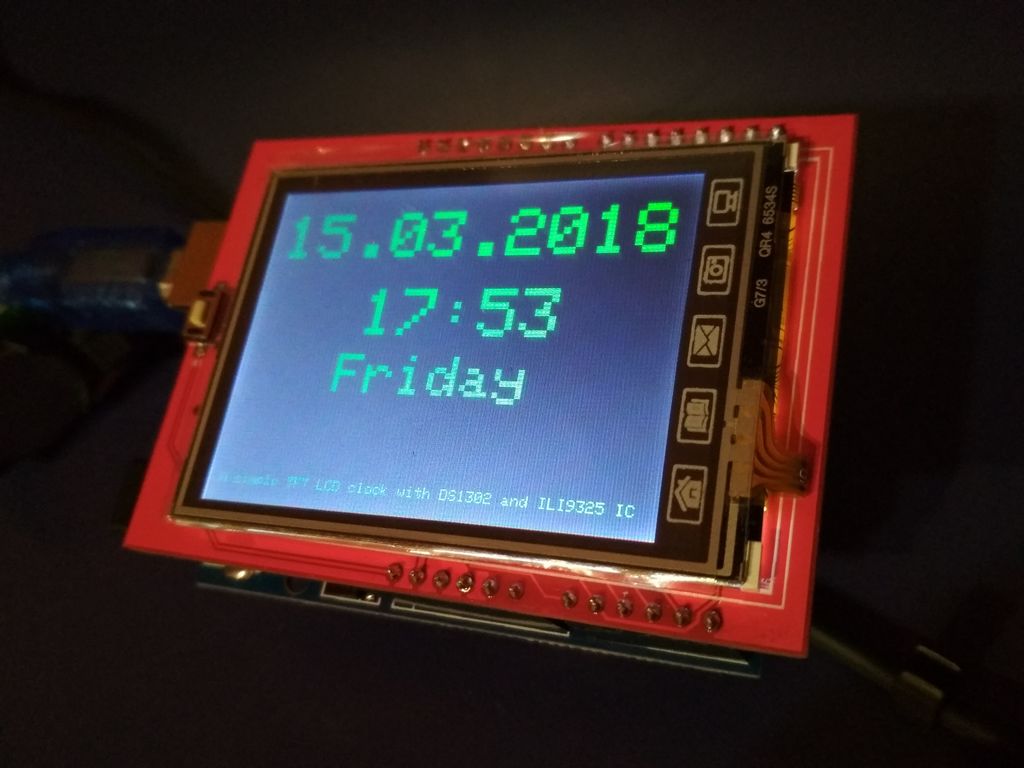

几个月以前,我决定使用此2.4英寸液晶显示器使自己成为一个简单的时钟
我正在客厅里使用它,这是一个不错的夜灯。它可以防止我无意中踢进家具;妈妈也喜欢它:)

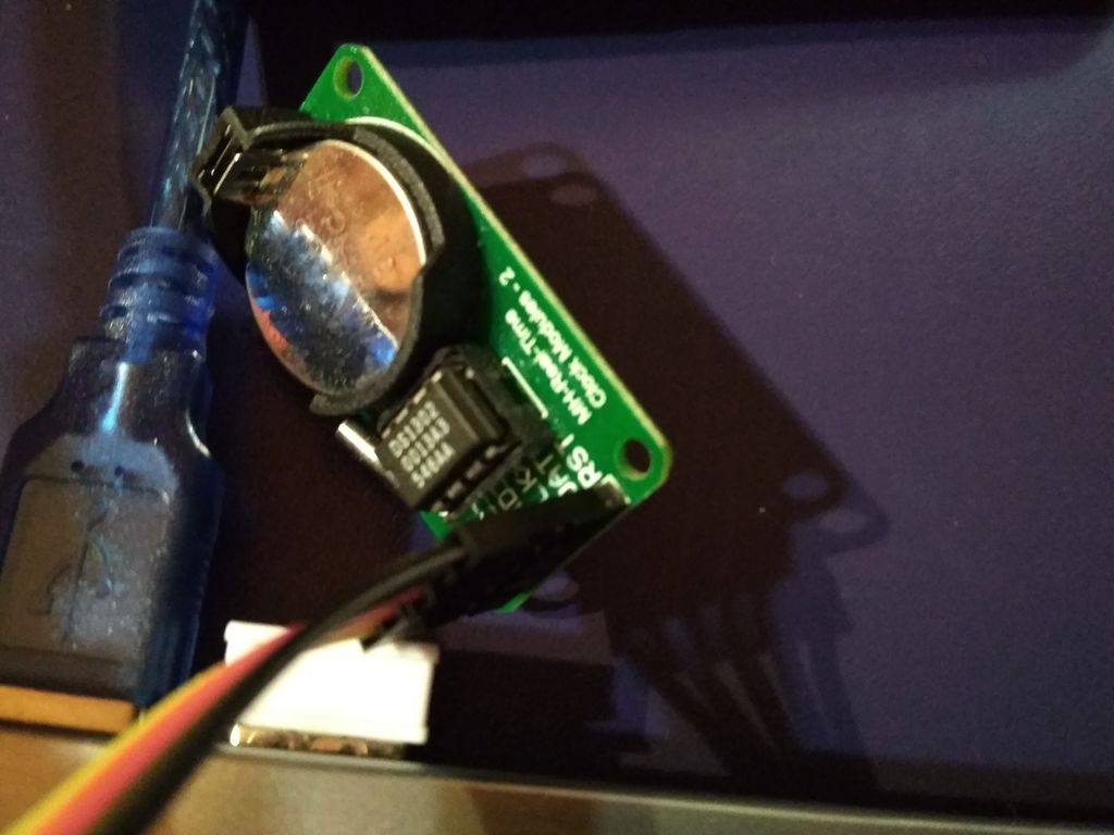

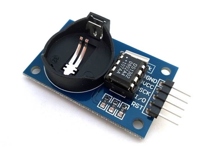

这个RTC模块相对便宜,并且很容易与Arduino一起使用。它不像使用I2C协议的DS3231、1307。
DS1302:
该模块有5个引脚:VCC,接地,RST,CLK,DAT 3个引脚可以连接到arduino的任何数字引脚。
rtc的最大优点是它不使用I2C(SCL,SDA)BUS。
最大的缺点是: rtc芯片未进行热补偿。这是什么意思??这意味着温度很可能会对时间漂移产生影响。在室温下,时间漂移为每月2-4分钟。因此,我们不能说这是一个精确的rtc。

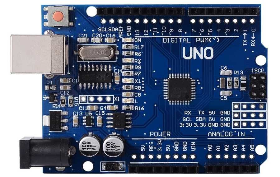

-Arduino Uno(Mega等)

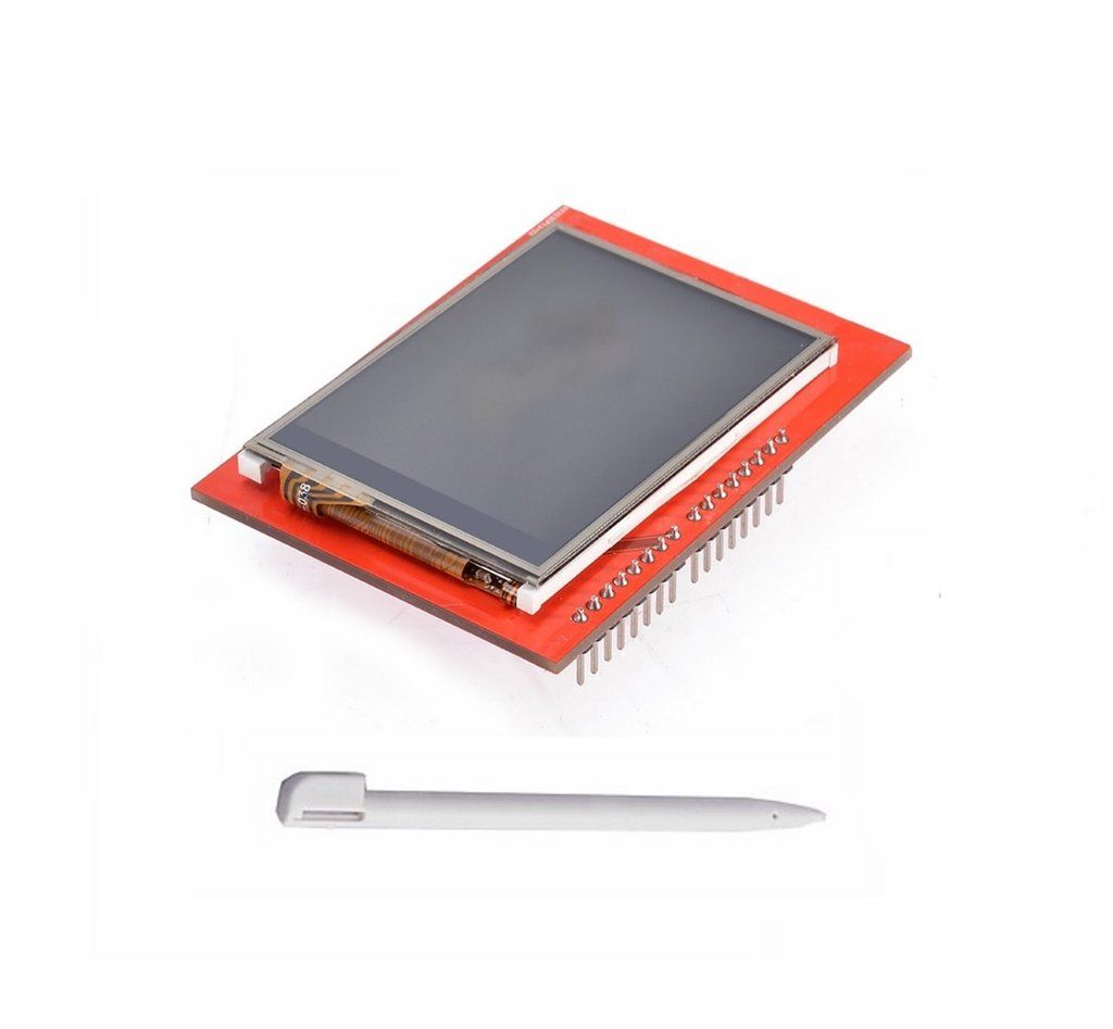

-2.4 TFT LCD

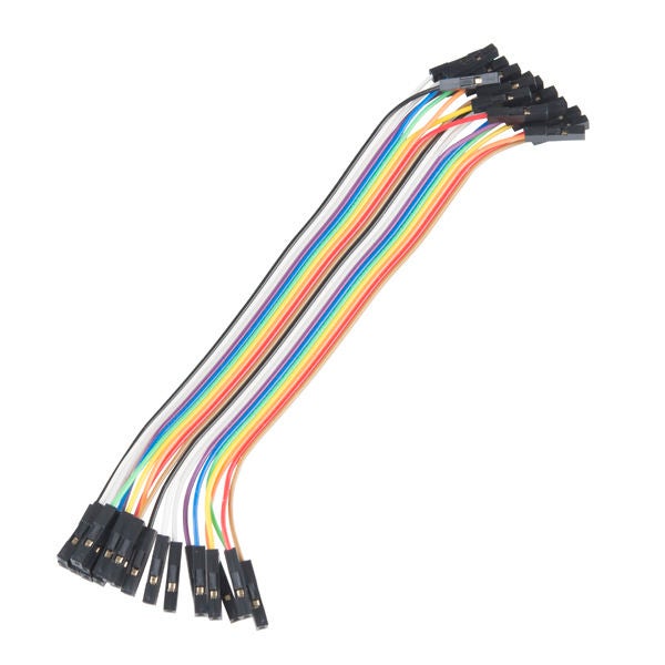

-一些跳线

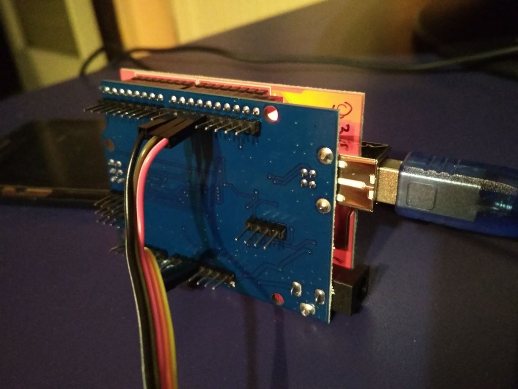

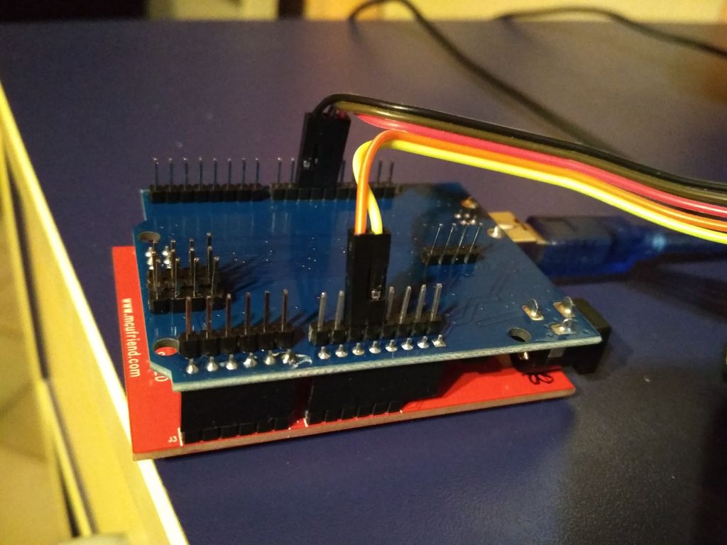

这是一个非常简单的设置。将LCD连接到Arduino。我在arduino上以相反的方式焊接了引脚,因此rtc连接在板的背面。
VCC:3.3伏或5伏
接地:接地
RST:数字10
DAT:数字11
CLK:数字12

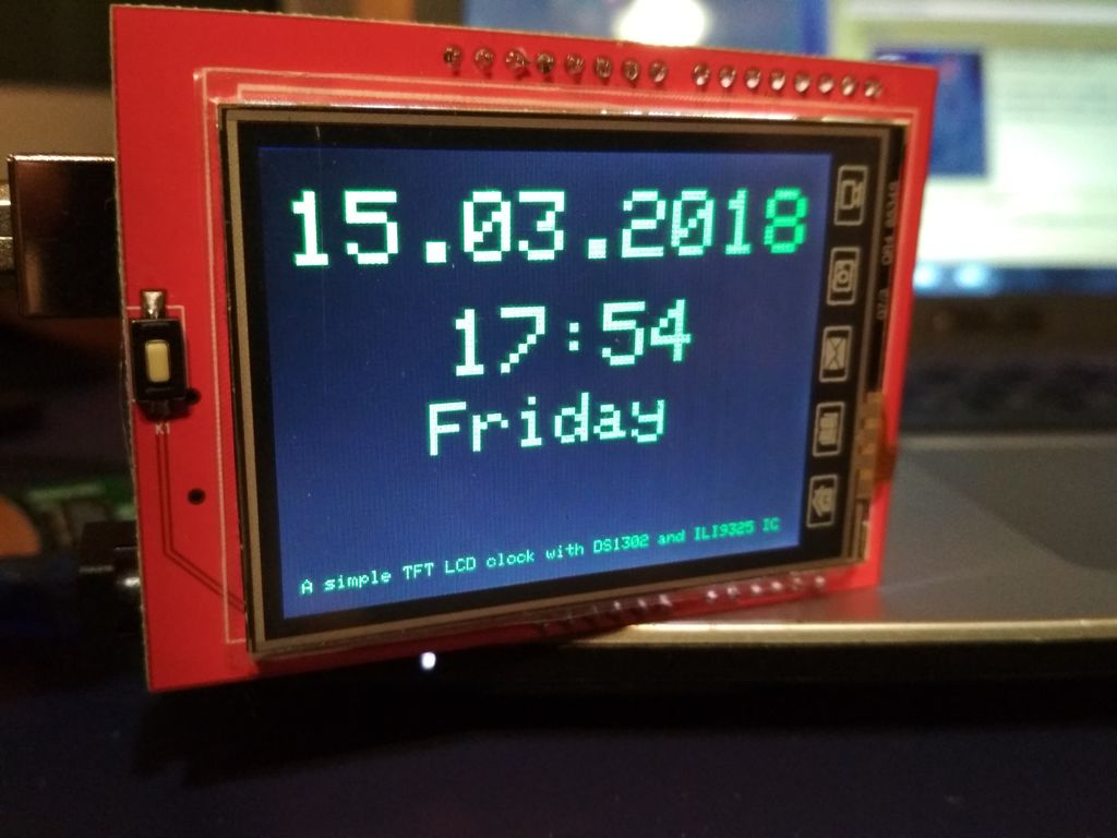

第4步:完成
连接零件后,将草图上载到板上即可。
在草图,您可以轻松地为模块设置时间。
//rtc.setDOW(FRIDAY);
//rtc.setTime(17,15,00);
//rtc.setDate(15,3,2018);
先取消注释行,然后设置正确的时间,日期和日期。
上传,再次注释行并上传。
就是这样!时间已准备就绪,可以开始了。
