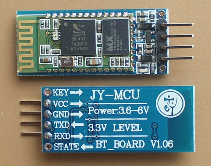

第3步:蓝牙模块
此处显示的图片是蓝牙的典型图片可用模块。在寻找要购买的产品时,您可以搜索“ HC-05”和“ HC-06”。两者之间的差异在于固件,通常是板上的引脚数。上图是HC-06模块的图片,带有简化的固件,仅允许进行非常基本的配置。它也被设置为“从属”蓝牙设备。简单来说,这意味着它只能响应来自“主”设备的命令,而不能自行发出命令。 HC-05模块具有更多配置可能性,可以设置为“主”设备或“从”设备。 HC-05通常具有六个插针,而不是上面为HC-06所示的四个插针。 State引脚并不是很重要,但是如果要进行任何配置,则需要Key引脚(有时会使用“ EN”之类的其他名称)。通常,如果您可以使用默认的9600波特率,并且不需要为模块指定具体名称,则无需对模块进行任何配置。我在几个项目中都使用了这些项目,因此我要相应地命名它们。
配置蓝牙模块需要您购买或构建RS-232串行端口USB端口的接口。我不会在这篇文章中介绍如何构建一个,但是您应该可以在网上找到信息。或者只是购买一个接口。配置命令使用的AT命令有点像过去电话调制解调器中使用的命令。我在此处随附了一个用户手册,其中包含每种模块类型的AT命令。要注意的一件事是HC-06需要大写命令,并且命令字符串必须在1秒内完成。这意味着某些较长的字符串(例如更改波特率)将需要剪切并粘贴到终端程序中,或者您需要设置要发送的文本文件。仅当您尝试发送配置命令时,才需要大写。常规通信模式可以接受任何8位数据。
