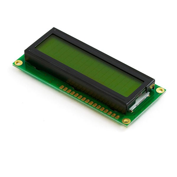

-一个LCD(液晶显示器)

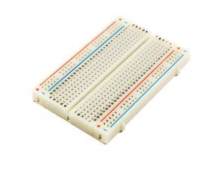

-一个面包板

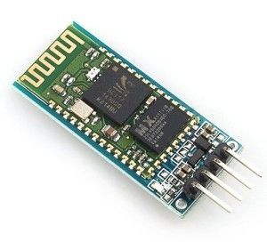

-一个BT模块(我使用HC-05)

首先,将LCD固定在面包板上,并通过以下方式为面包板供电将Arduino的“ 5V”(电源)线连接到面包板上的正极行,另一根从“ GND”线(接地或0V)连接到负极行。
然后将LCD连接到Arduino:
LCD引脚4-Arduino引脚2
引脚6-引脚3
引脚11-引脚4
引脚12-引脚5
引脚13-引脚6
引脚14-引脚7
之后,为LCD供电:
LCD引脚1 =面包板上的GND
Pin 2 = 5V
Pin 5 = GND
Pin 15 = 5V
Pin 16 = GND
然后将LCD上的引脚3连接到10K电位器的中心引脚,并用GND上的一个引脚和面包板上5V上的另一个引脚为电位器供电。
然后将蓝牙模块上的Tx(发送)引脚连接到Arduino上的Rx(接收),并将BT模块上的Rx引脚连接到Arduino上的Tx。
最后,给BT供电通过将VCC(或5V)连接到面包板上的正极行并将GND连接到面包板上的负极端。
