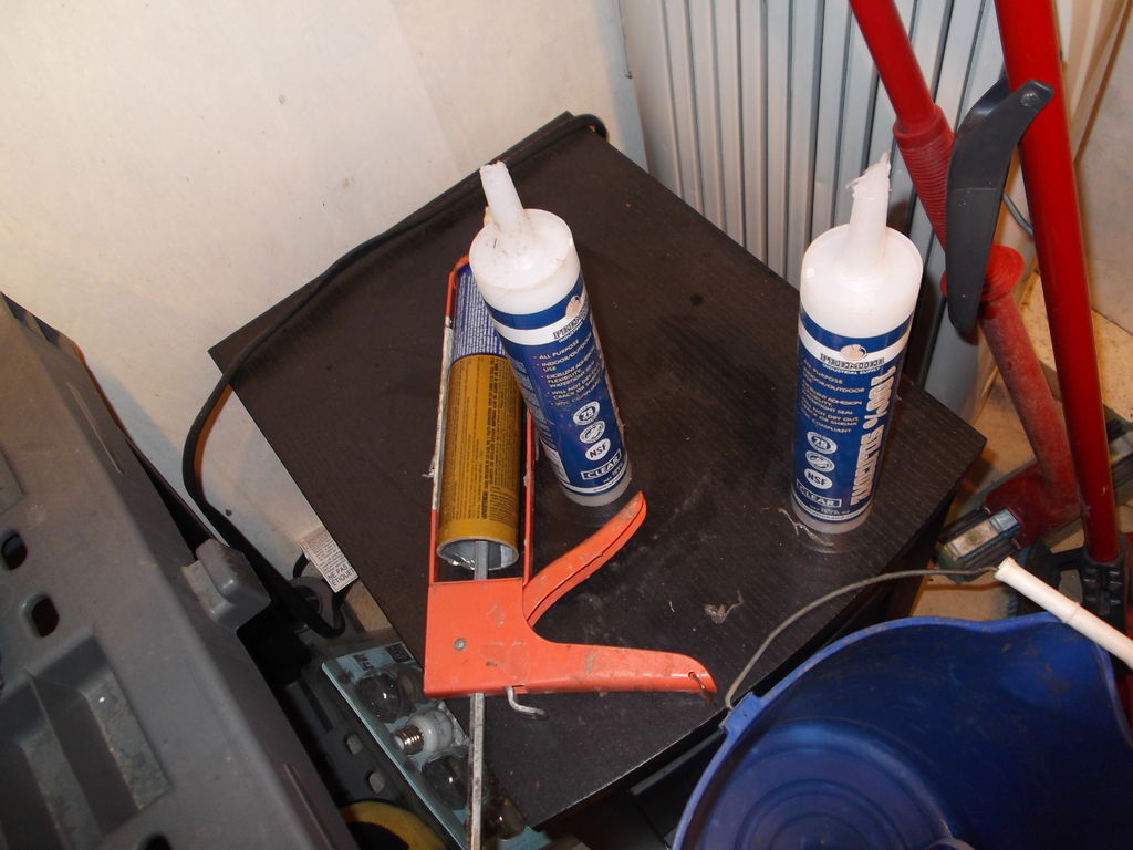

如果您想密封电子产品,以便仍然可以将冷却器用作冷却器,那么您需要一些吸收塑料。 $ 20
硅树脂:我用硅树脂密封了我的腹肌,以使其具有良好的防水密封性。可以在Menards,沃尔玛或大多数硬件商店购买。 $ 5

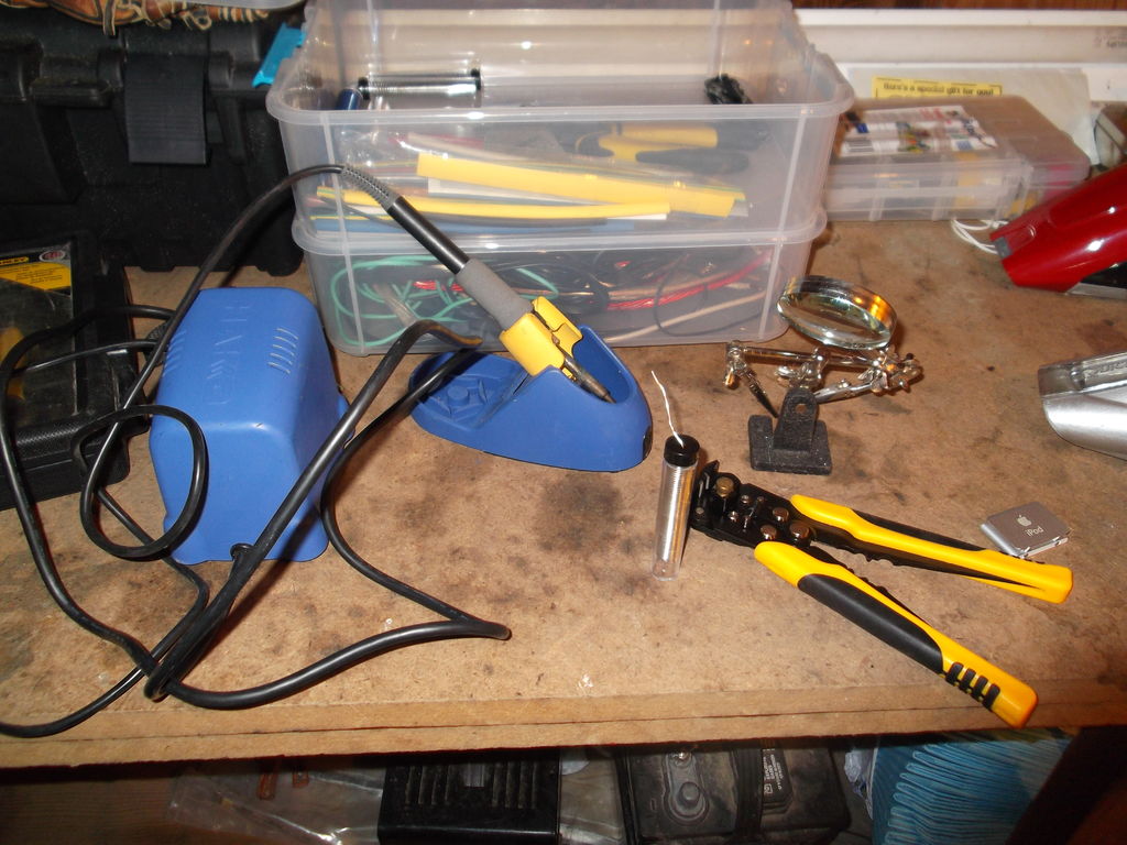

构建冷却器立体声所需的设备如下:
3/4英寸钻头
焊料和烙铁(夹子上的夹子也可以
剥线钳
粗线枪(可选,您可以用手将硅酮推出

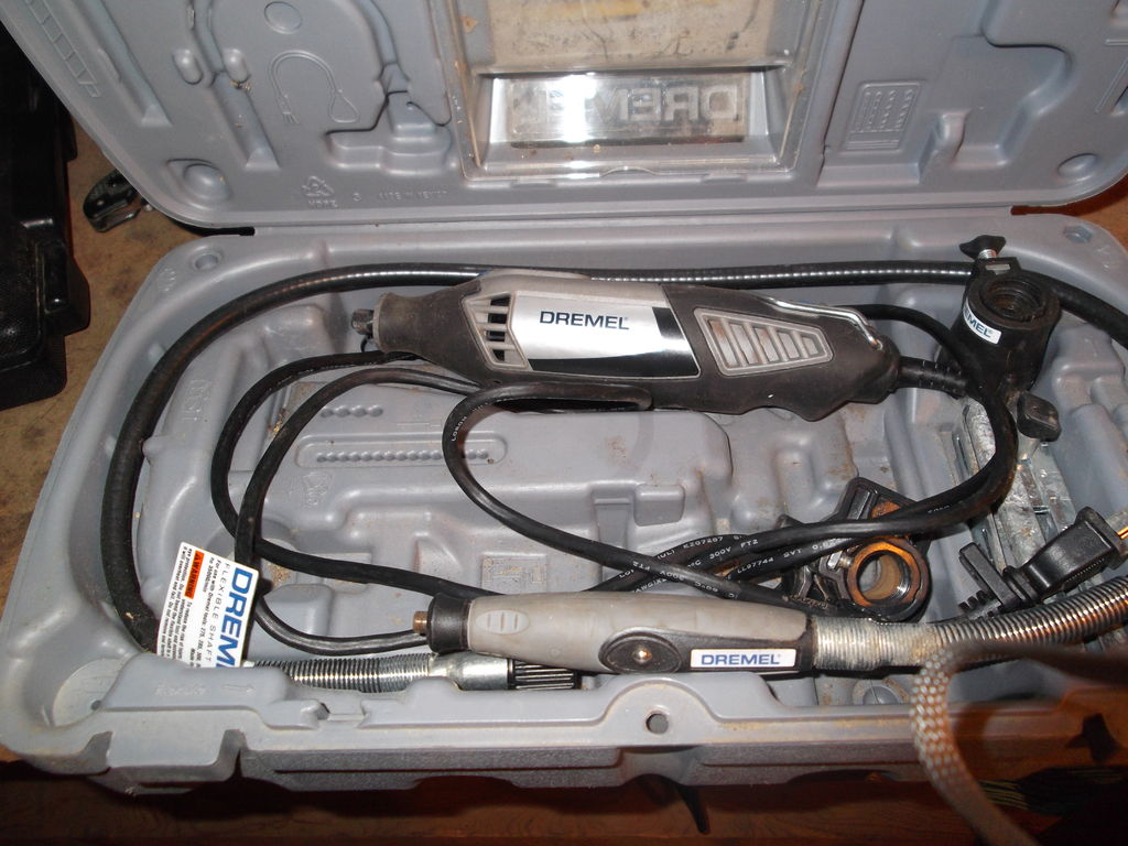

Dremel或竖锯切出扬声器孔
胶带或热缩管

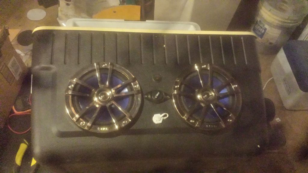

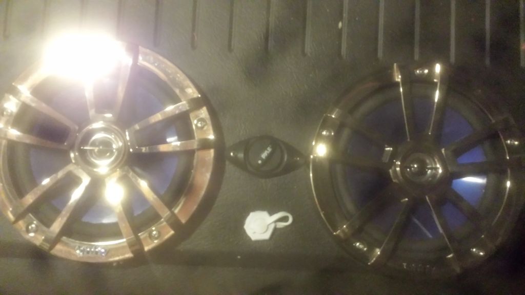

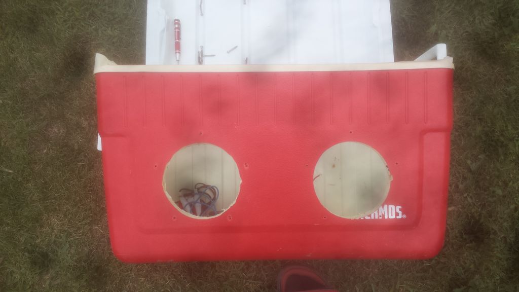

步骤3:切开扬声器孔
每个扬声器都有特定的切口直径,对于我来说,在包装盒上列出。找到直径(最小为5 1/8“)后,您需要使用dremel或其他工具切出扬声器要插入的孔。

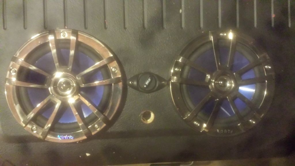

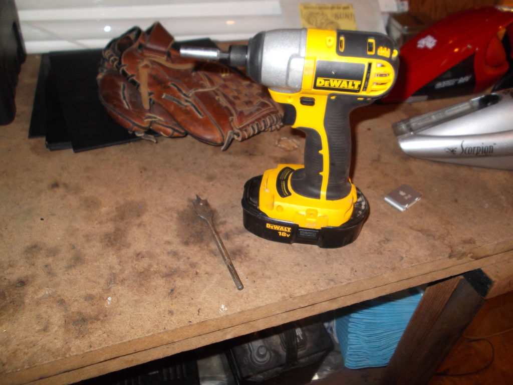

第4步:拨动开关和维护塞的钻孔
在此处为为系统供电的拨动开关钻孔,以及其他任何操作需要将其安装到冷却器上。我的系统有一个用于电源的拨动开关,该放大器随附的音量控制器以及该放大器随附的辅助输入插孔。我测量了孔,使它们与扬声器等距。与大多数拨动开关一样,我的拨动开关需要一个3/4英寸的孔。我用3/4英寸的木钻将其钻出。

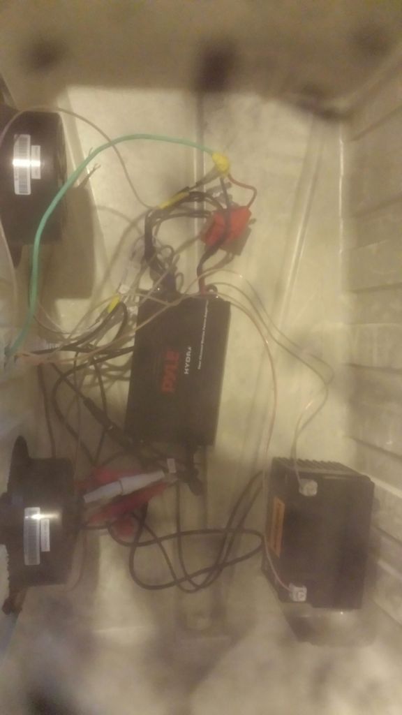

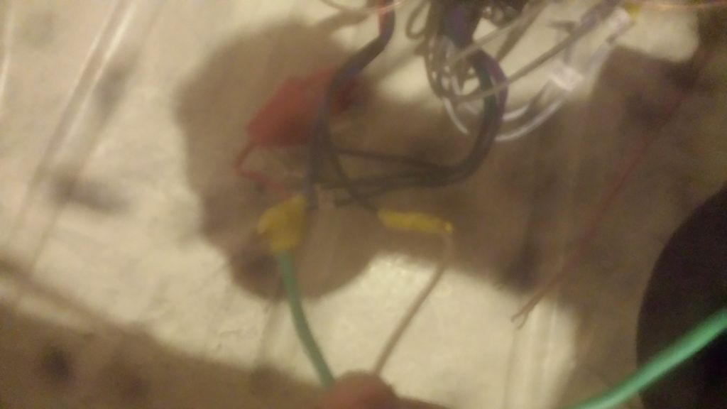

步骤6:为所有物体接线
这可能是最令人困惑的步骤。您需要将所有东西绑在一起:拨动开关,放大器,扬声器,电池和灯光(如果有)。
扬声器应直接连接到安培扬声器输入。
您需要从放大器到拨动开关连接电源线,地线和远程线。即使建议您使用夹子,我还是选择将电线焊接到开关上。
将导线从放大器连接到拨动开关后,需要将两条线从拨动开关连接到电池(电源和地)。
最后,有两种方式连接LED。第一种方法使led随音乐闪烁,这就是我所做的。第二种方法是将LED绑在开关上,以便它们打开和关闭,但不闪烁。
对于第一种选择,只需从LED灯带上取正负极线,然后将其绑到扬声器上相应的正极端子和负极端子上即可。
对于第二种选择,您需要将LED的电源线和地线连接到与放大器连接的拨动开关的相同端子。
此外,别忘了将维护器插头连接至电池,红色连接至电池正极,黑色连接至负极。

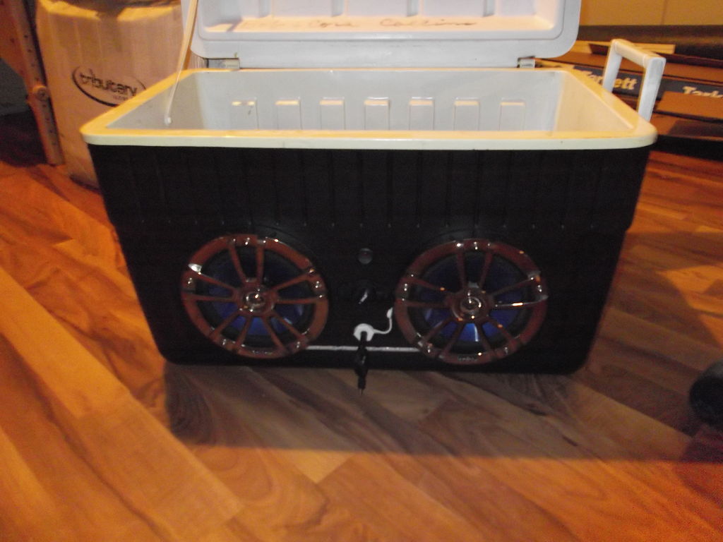

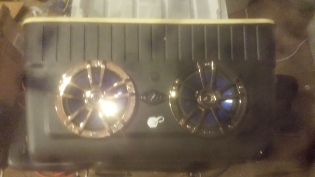

步骤7:将所有组件安装到位
一旦将所有内容连接在一起,就需要确保一切都不会发生变化。我只是将耳放拧入散热器的地板,然后用提供的螺钉安装扬声器。

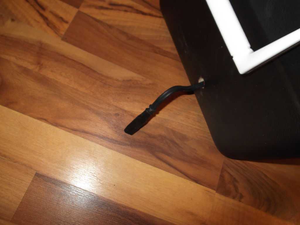

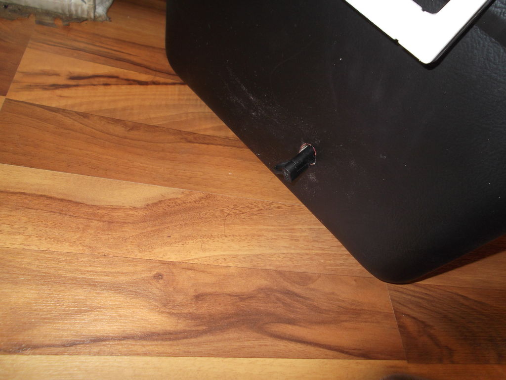

步骤8:钻一个孔并放好维护塞
在这里,您需要将维护器插头连接到电池,以便可以为冷却器充电。您可能需要钻出一个孔以供维护塞穿过,也可以拧下排水盖并将其用作维护塞。我将我的放到电池旁边,并在其中留出尽可能小的孔。

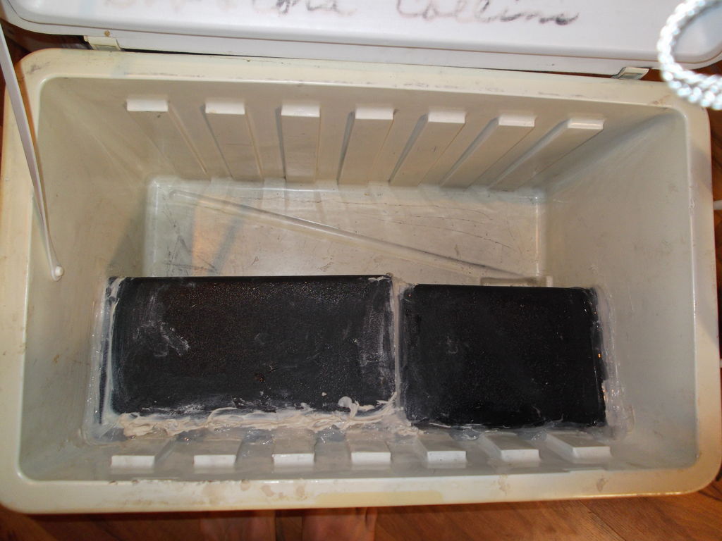

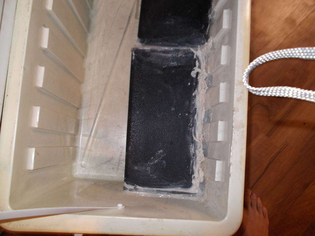

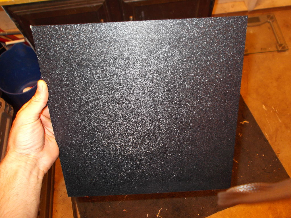

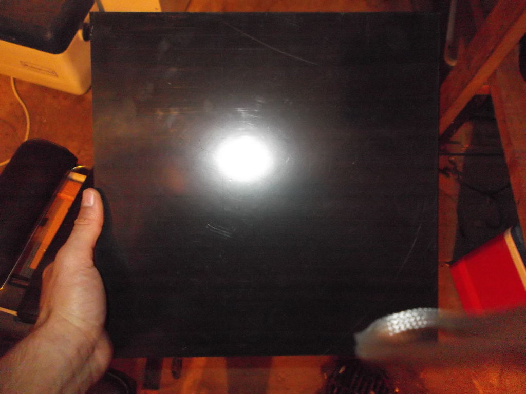

步骤9:安装Abs
如果要使冷却器保持冷却器,可以使用Abs塑料和硅树脂来完成此操作。您需要弄清楚将如何隔离物品,然后相应地测量和切割塑料。如果塑料需要弯曲,我可以将其放在平坦的表面上,然后在上面施加火炬,同时向塑料施加轻微的向下压力。
第10步:密封塑料
现在,您的塑料是在适当的位置,您需要将其密封并支撑,以免弯曲或泄漏。我一直在塑料周围使用液体钉子,然后在上面涂硅胶。
别忘了用硅树脂为维护塞钻出的孔。您希望整个东西完全不漏水。

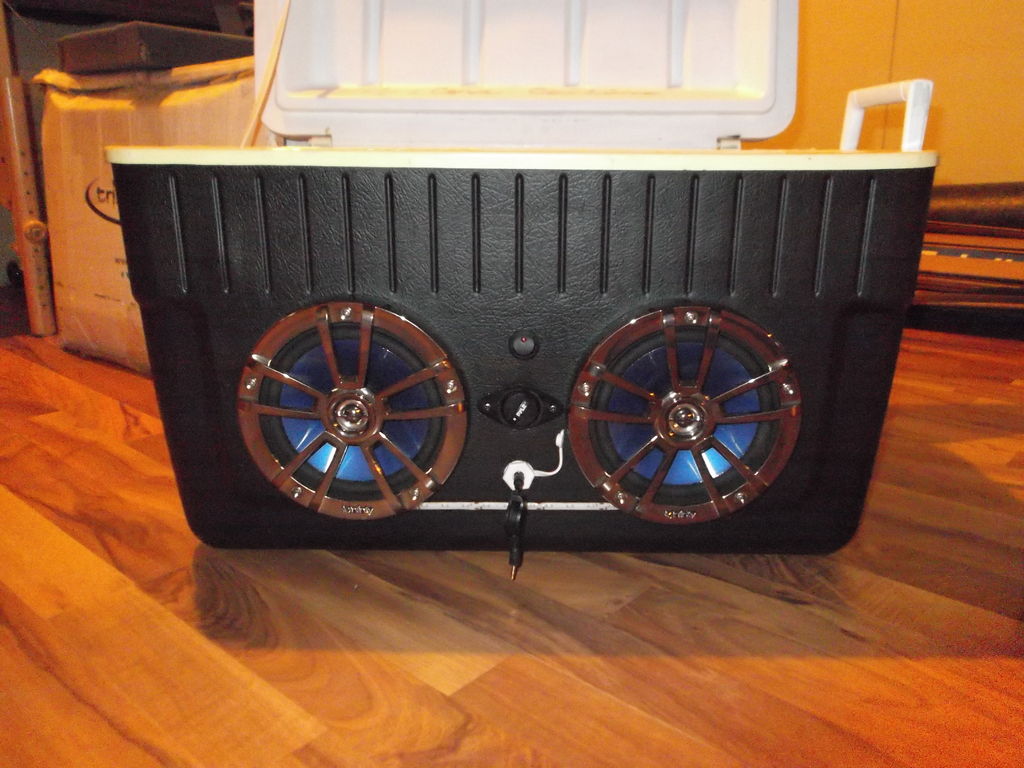

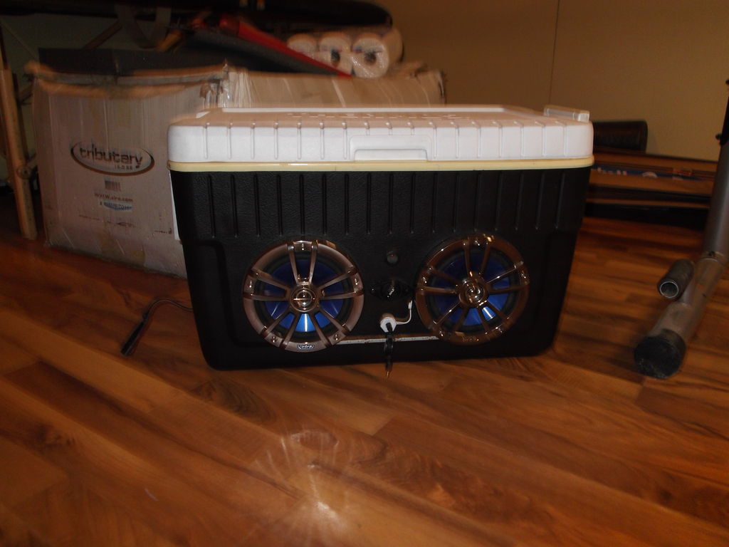

步骤11:惊叹于COOLer的美丽
您的散热器完成了!!经过大约200美元和数小时的工作,您的杰作就完成了。我的散热器立体声音响有点贵,但是可以通过使用价格较低的材料(如耳放和扬声器)轻松降低价格。某些额外的升级可能包括将太阳能电池板插入散热器的维护器插头。这将在您进行尾门操作或其他操作时为电池充电。
