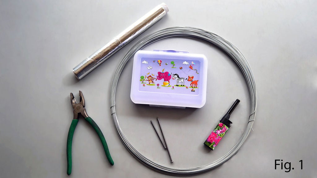

用于机械部分的材料: (图1 )
-一个塑料盒
-金属支架
-外部电源
-电缆扎带
-1个铁钉子
-易于弯曲的金属线
-较轻
-钳子
-铝箔
-金属支架
-粗针
-小号L型金属支架(应接近声纳传感器的大小)
-和一辆自行车(显然= D)

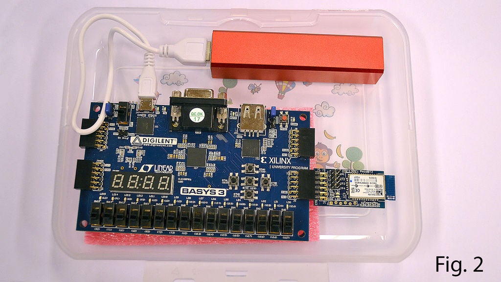

电气部件的材料和硬件:( 。2和3 )
-Basys3开发板
-3 X Pmod MAXSONAR
-Pmod NAV
-Pmod BT2

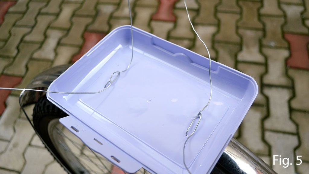

我们将塑料支架绑在自行车的后部。此步骤特定于一个人拥有的自行车的类型;如果您有一个自行车行李架,则可以简化此操作(实际上,如果有,则只需跳过第一步,然后转到第二步-不幸的是我们没有一个,所以我们不得不即兴创作)。
1。从后轮在保护翼上开4个孔,它们之间的距离分别为11厘米和2.5厘米。我们用铁钉子和锤子打孔。铁钉的直径应足够大,以使电线穿过孔。我们必须用一块木头支撑它,以防止后轮被钉子刺穿。

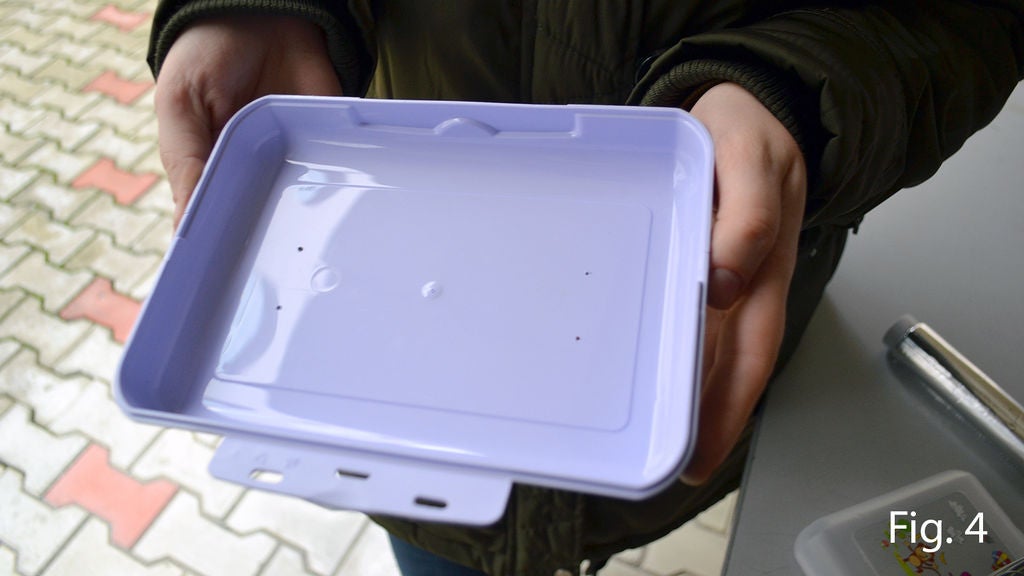

2。在塑料盒中的四个长孔中,在长11厘米,宽2.5厘米的矩形的角处,以塑料盒为中心(图4 )。我们通过加热一小部分金属丝的尖端并刺穿塑料来制成孔。
3。将盒子装到自行车上。我们使用金属丝,方法是从末端上下颠倒插入,然后将金属丝绑在中间以固定支架,并防止其移动。金属线应更长一些,因为稍后将用于将板固定在盒子中。
等一下!结果可以在图中看到。 5 :)

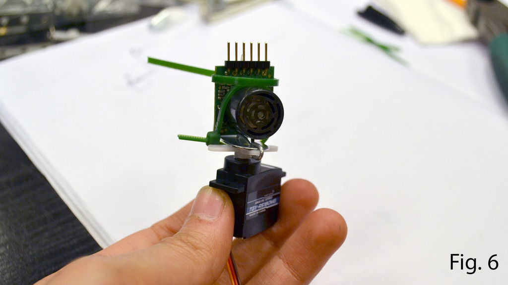

因为我们无法直接在声纳上修复声纳Pmod伺服,我们为其创建了一个支撑,该支撑将安装在伺服电机的头部。同样,如果您要根据所使用的伺服器的类型以不同的方式执行此步骤,则可以自由操作,尽管我们仍将描述如何以这种方式执行此操作:
1。我们使用加热的针尖在伺服器的十字旋转头上钻了更大的孔。针应足够粗,以使您的线材穿过针孔。
2。用金属线将金属支架连接到伺服器的塑料轮上。
3。使用两个束线带将声纳传感器固定在支架上,如图图6 所示。

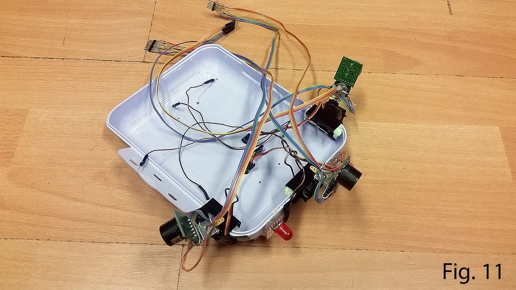

我们用胶带和回形针将舵机固定在盒上。我们还在特定位置切割了盒子,以使组件合适,并且伺服器可以旋转。通过在塑料盒上打孔(黄色)或通过粘贴塑料来安装灯。的图。 11

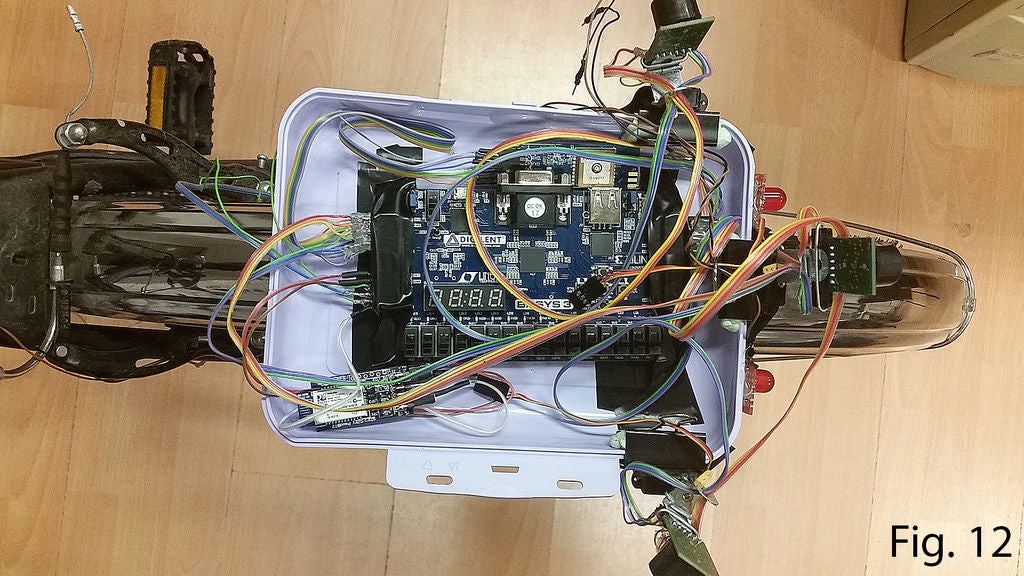

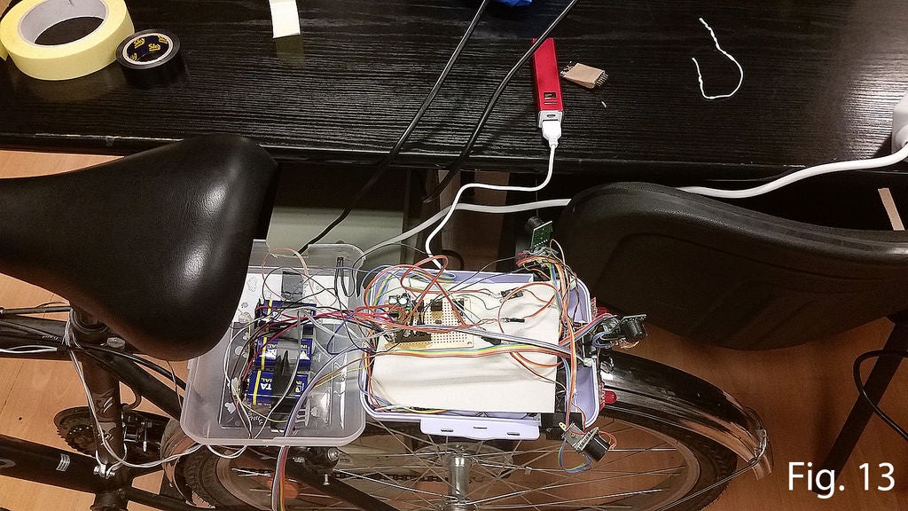

如图中所示。 12 ,在盒子里,我们有Basys3开发板,GPS和BT2模块;用电线,电缆扎带和胶带将它们固定。在它们的顶部,用硬纸板隔开的面包板带有用于接地和为伺服器供电的引脚。图13 。

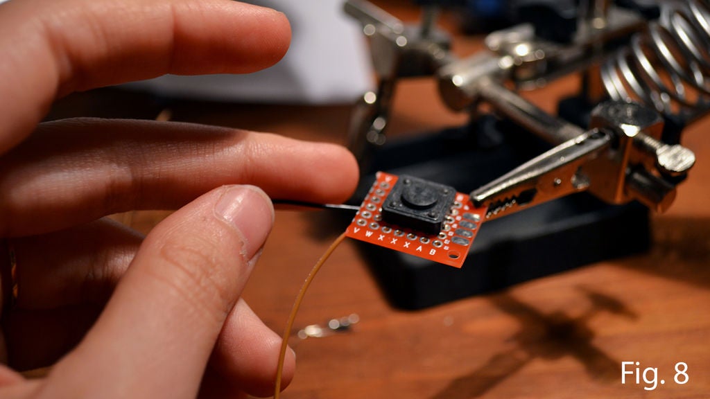

任务1 :将每个按钮焊接到一块焊板上,然后将其连接到两根导线上,这两根导线的长度相等,可以从自行车的一个手柄上取下到前面提到的自行车背面的板上。一根线将接地,另一根线将连接到电路板的引脚。一个按钮需要2 X 160厘米的电线。 (图8)

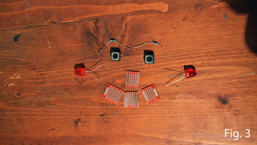

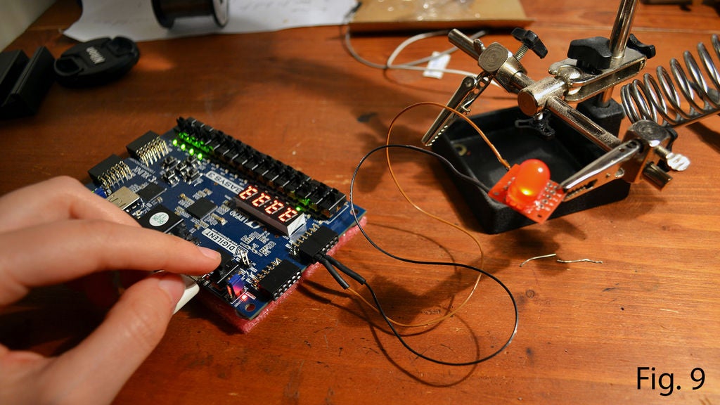

任务2 :对LED和电阻进行相同的操作。因为我们决定将信号灯放在较早安装的盒子的背面,所以所需的电线将不再像上面提到的那样长。每根电线30厘米对我们来说绰绰有余。 (图9)

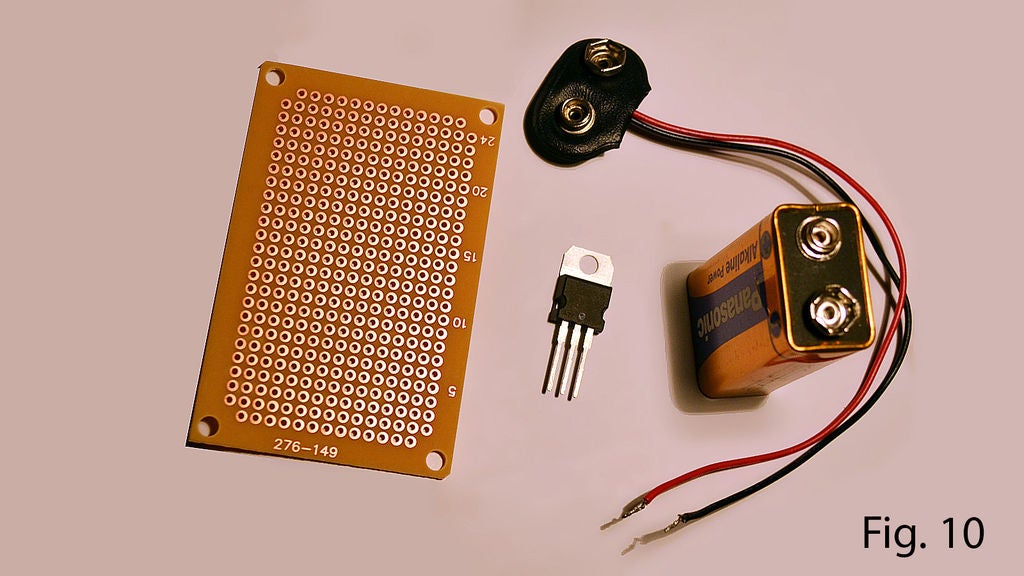

任务3 :如果要连接3个伺服器,电路板的电源将不足。因此,我们决定为每个伺服器放置9V电池。因为使用的伺服器在4.8V-》 6V的电压下工作,所以我们添加了一个固定输出线性稳压器(LM7805),该稳压器为我们提供了5V的输出,用于为伺服器供电。 (图10)

LED的一根线接地,另一根线接地。按钮的连接方式相同。面板等待按钮被按下。当它在按钮引脚上记录更改时,它开始闪烁一个LED。另一个按下的按钮将停止相应的指示灯。指示灯在逻辑上“绑定”到按钮。另一个导致另一个按钮。
