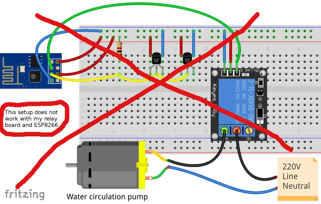

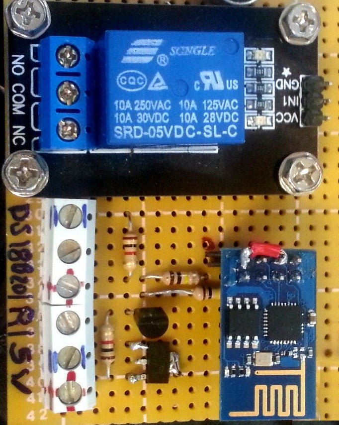

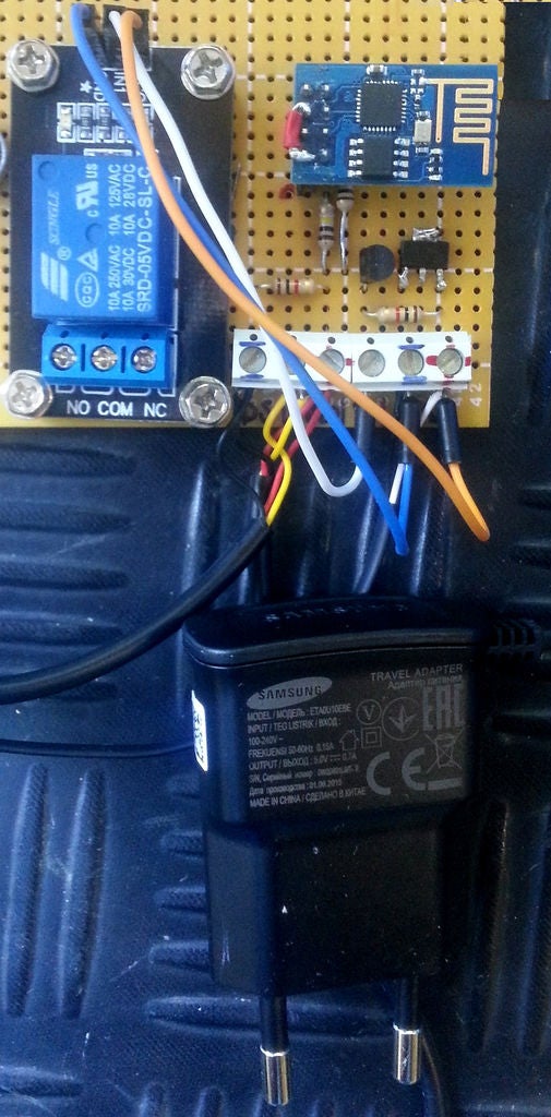

第4步:接线
好,现在是时候将它们连接在一起了。
此步骤非常重要
我在Internet上找到的几乎每个教程都显示了直接连接到ESP8266的继电器模块,如第二幅图所示。 它不能与我的3个不同的继电器模块一起使用!
它们与Arduino可以正常工作,但与ESP8266不能正常工作。我在每个模块上都有不同的行为。
问题:
如果您具有GPIO,ESP8266将无法启动连接到继电器模块的引脚(0和2)。这是因为这些引脚用于更改引导模式(例如:启用闪烁,串行编程等)。也许它们适用于某些继电器类型,但不适用于地雷,因此,我不得不像第一幅图中那样将其与2N2222 NPN晶体管连接。
