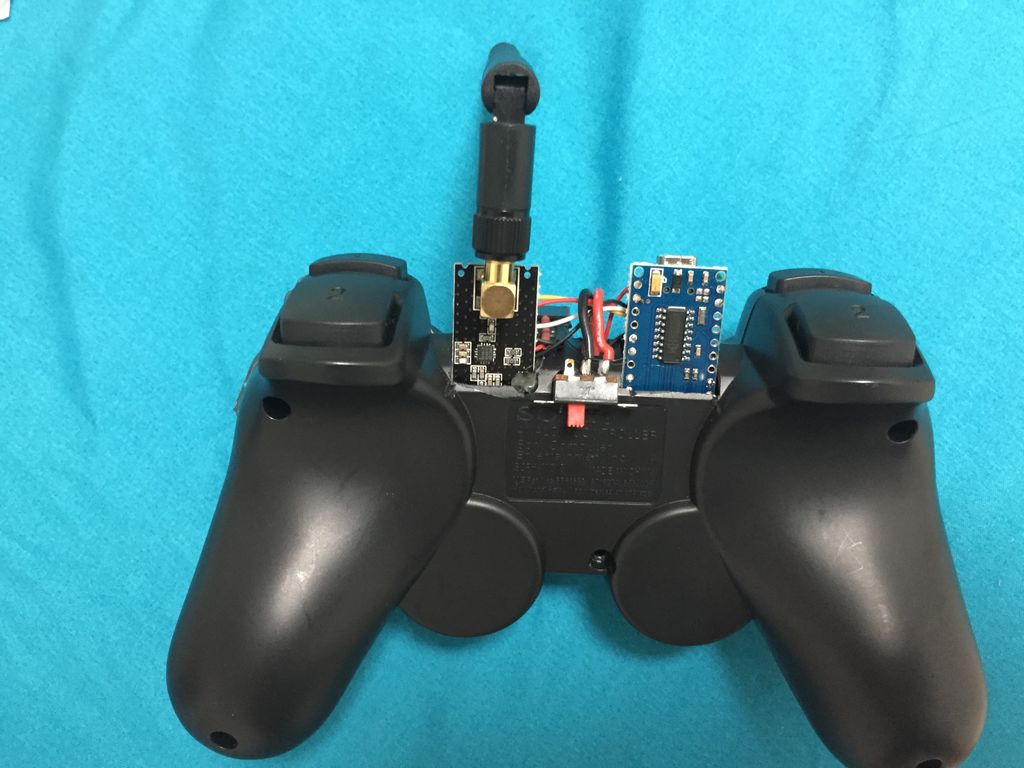

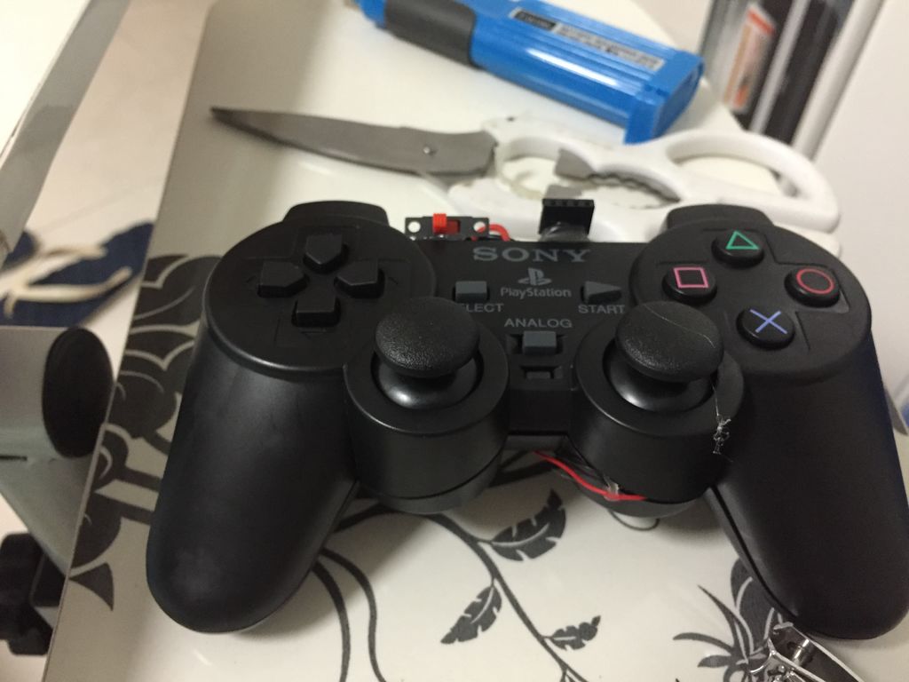

步骤5:将其放在一起
步骤6:
步骤7:
我并联了电池以提高电流强度,
步骤8:
步骤9:
第10步:
很遗憾,我无法在其中安装一些电子设备,在这里您可以看到一半的arduino和
步骤11:

第13步:这是我要处理的示例
第14步:
步骤15:即将添加
添加OLED屏幕
使其更加紧凑,在外部看不到任何电子零件
激活振动电机
尝试进一步扩展范围。目前,它只能穿过一堵墙,沿着房屋的射程只有20米左右。我没有在外面尝试过,也许可以上升到50米。
