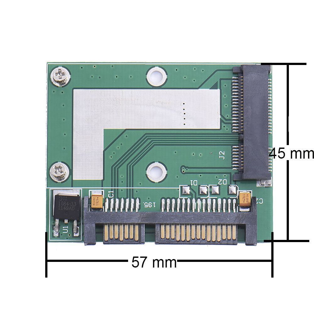

mSATA转SATA适配器(在eBay上为5-10美元)如图所示,您需要一个直角。否则,电缆将无法使用。

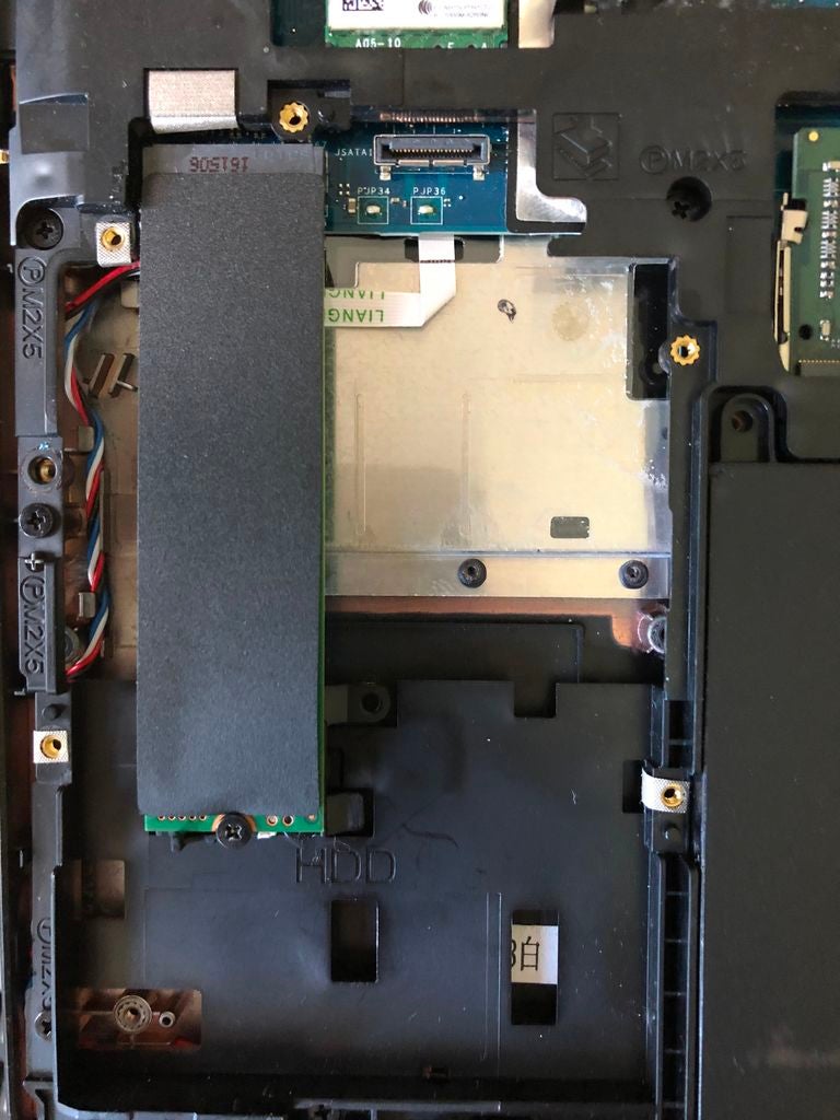

步骤3:卸下您的现有SSD暂时
在基座上有一个螺钉,将其卸下。通常,该SSD会在螺钉固定位置附近稍微提起。然后将其放在防静电垫或袋子上。在放置新SSD的地方时,我们将不需要它。

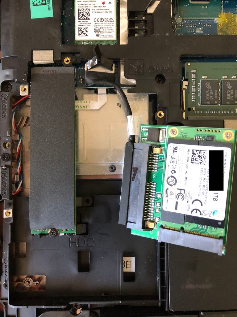

步骤4:将MSATA SSD连接到“ mSATA转SATA”适配器
适配器应该包括2颗螺钉。

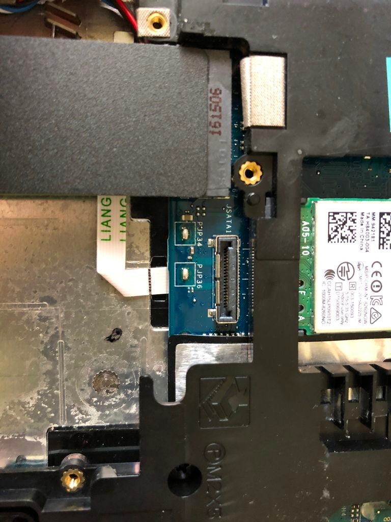

步骤5:将SATA电缆连接到MSATA适配器,并将SATA电缆连接到主板。
这一步很容易解释。忽略其他固态硬盘(戴尔随附的PCIe)仍然存在的事实。

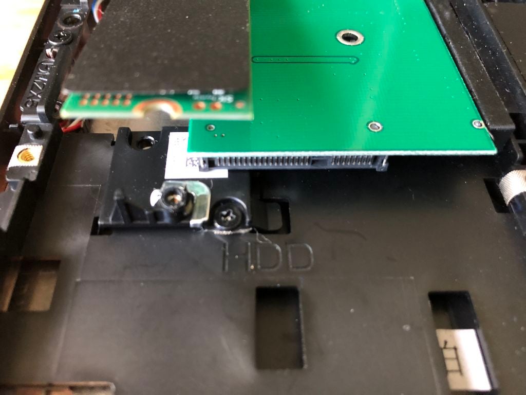

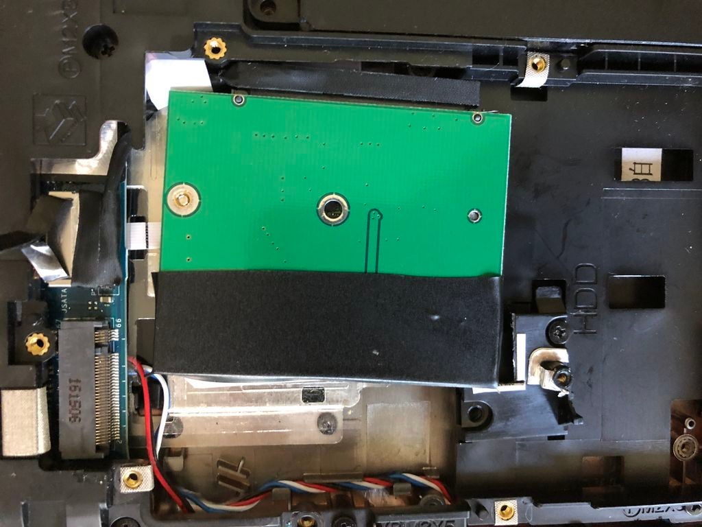

步骤6:检查间距
在照片中,我已经显示了PCIe SATA SSD和mSATA SSD(翻转过来)。您会看到在将PCIe SATA SSD固定到位的那块塑料上我们之间有什么重叠。我们将手动调整该塑料片,以使其在下一步中满足我们的需求。如果您购买了错误的mSATA转SATA适配器,那么您会在这里哭泣。

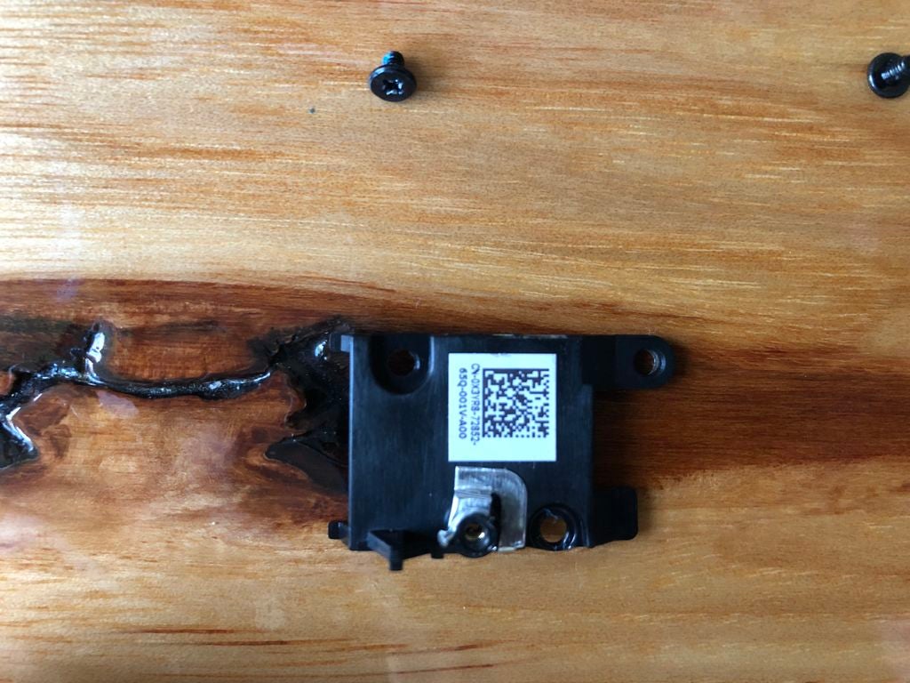

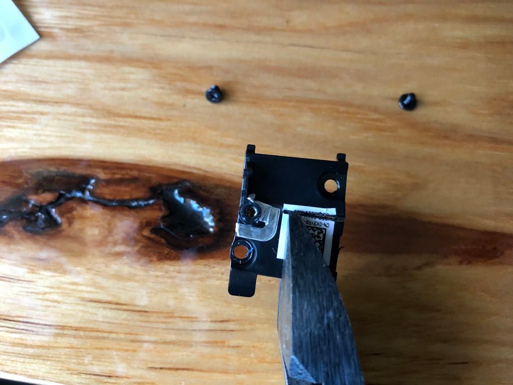

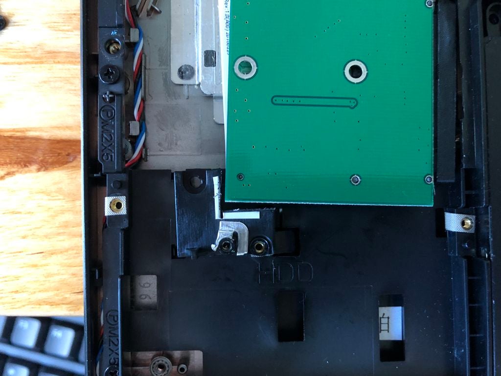

第7步:准备好破坏支架了!
在这里您可以使用剪线钳(或任何配备)来调整小型PCIe支架,以容纳我们额外的SSD。在第二张图片中,您可以看到我进行了第一次切割的位置以及我进行了第二次切割的位置。
步骤8:重新连接PCIe支架
您需要放回螺丝。将mSATA SSD翻转过来,使其与我的照片对齐。

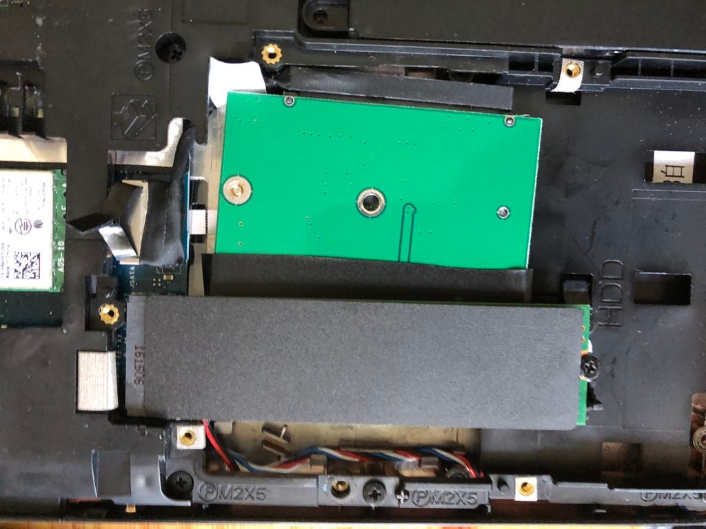

步骤9 :将SSD与PCIe SSD隔离

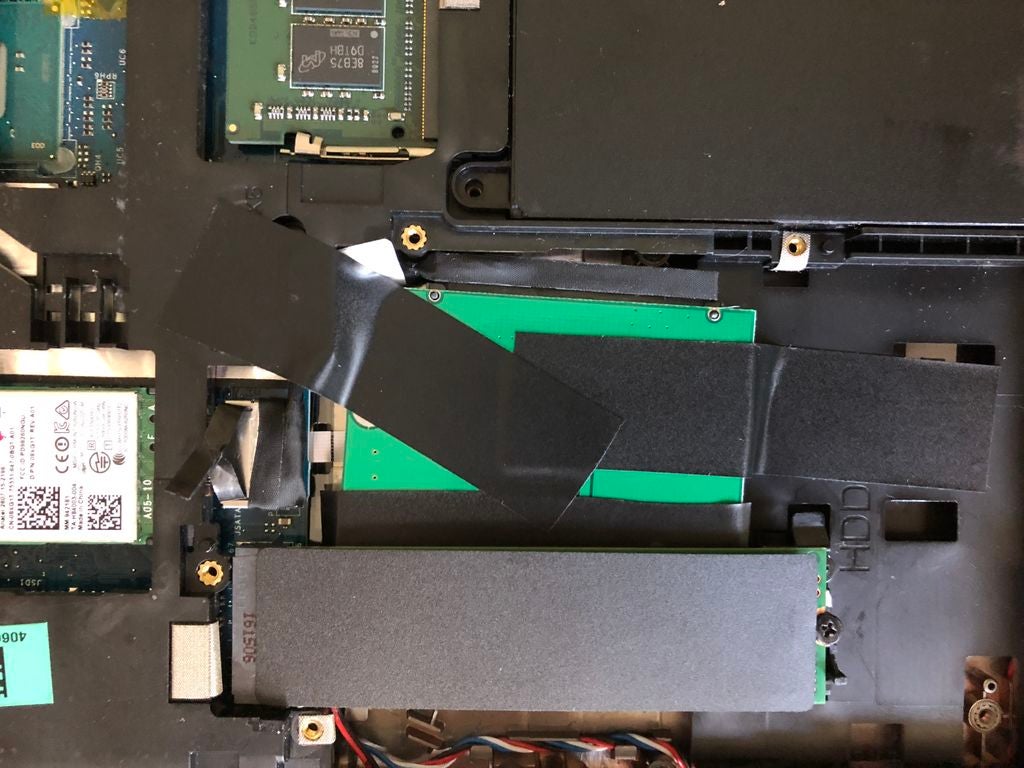

磁带对此非常有用。我只是将其运行在边缘,以避免刮擦PCIe SSD,以防它们碰触到。
步骤10:重新安装PCIe SSD并粘贴重要的承重胶带
SSD,我最关心的是确保它们不会断开连接。如果您将其用作冰球,则应改用ToughBook。在这里,您可以看到我将mSATA SSD固定在机箱上的位置。 PCIe SSD放回原处,几乎没有接触mSATA SSD。(如果有的话)。
将电池重新连接到在步骤1中断开连接的主板上。
Re -装上笔记本电脑的底盖,以相反的方式执行步骤1中的过程。在拧紧螺钉之前,请确保已牢固地固定好。
