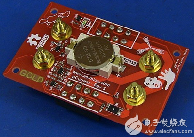

配置专业的电流配适器可以将万用表(或示波器)变为强大且精准的电流检测工具。该装置可以准确测量到最新一代微控电子技术中,低至毫微安培(nano-amp)甚至微微安培(pico-amp)的待机电流和睡眠电流。另外,它也是一个精密的100倍电压放大器。为了达到高精度的标准,就需要一个同时具备高精度、低热电势和高稳定性特点的高精密电流检测电阻。
图1: 微电流配适器的 PCB板
解决方案
在要求功率的应用中,电流检测电阻是模拟电路的核心被动组件。该装置测量电流通过电阻时产生的电压降。因此,通常情况下有五个问题会影响测量的精确程度:连接错误、外部和内部的温度错误、频率、负载稳定性和热电势。在该装置中所使用的CSM2512系列高精密电流检测箔电阻可以避免以上所有问题,完全可以满足可靠性的要求。
该电阻具有四脚开尔文结构,电阻材料与镀铜引脚间采用全焊接结构。这样的设计可以减小电阻和PCB板间由于焊点和温度膨胀所产生的应力作用(TCE)。电阻自身设计可以均匀耗散功率,防止热点效应,同时电阻材料与引脚材料的导热性能想接近,使得热电动势低至3 μV/°C。
使用者如是说
通过使用CSM2512系列高精密电流检测箔电阻,该装置在µA 和nA的数量级上,提升了±0.05%的测量精度,在mA的数量级上提升了±0.1%的测量精度。同时也提高了最大电流和在mA数量级的负载电压。频带宽度扩展至300KHz,用户可以测量微控制器在睡眠模式中快速变化的电流。附加的“短路模式”保证测试中不间断的电源供应。
