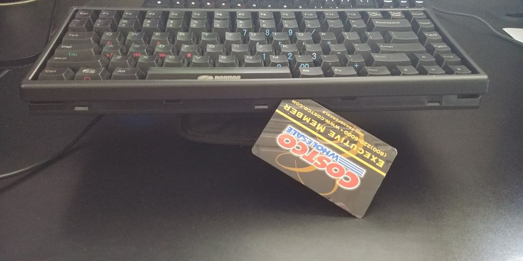

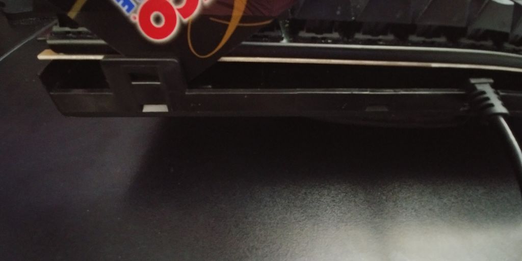

步骤1:打开案例
打开案例非常简单。只需抓住一张旧塑料卡,感觉边缘,直到找到夹子。用卡片的边缘戳它们,然后轻轻地将盒子拉开。
正面向我滑开,背面还有两个夹子将电路板固定到位。一旦那些人离开董事会就出来了。

步骤7:将表壳安装到电线上
表壳的上半部分对于插头来说有点太宽了,所以我用一个爱好刀片将开口刮得稍微宽一点。之后案件顺利进行,我能够插上电源线!
