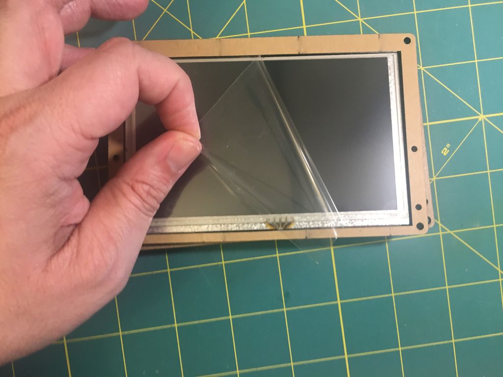

步骤4:取下胶片并装载显示器
现在,翻转显示器并取下前面的丙烯酸框架,然后从液晶面板上剥下保护膜(这将增强显示器的清晰度)。使用螺钉将显示器安装在3D打印支架上。
