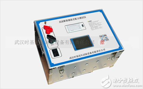

直流系统级差配合测试也叫空开级差配合试验,是指直流断路器上下级之间的保护性配合,是执行《防范电力生制造事项的二十五项重点要求》中第22项“防止全厂停电事务”措施的补充和完善,直流系统事故对防止全厂停电或者全站停电较为重要,要求检查各级开关不同电流下配合是否有拒动或越级跳闸,级差配合试验也是二十五项反措查评的重要环节,级差试验的测量是采用SJAM-I直流断路器级差配合测试仪进行测量。
直流断路器级差配合测试仪图片
