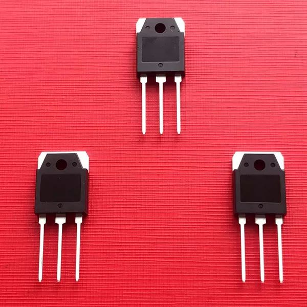

场效应管是在三极管的基础上而开发出来的。三极管通过电流的大小控制输出,输入要消耗功率。场效应管是通过输入电压控制输出,不消耗功率。场效应管和三极管的区别是电压和电流控制,但这都是相对的。电压控制的也需要电流,电流控制的也需要电压,只是相对要小而已。就其性能而言,场效应管要明显优于普通三极管,不管是频率还是散热要求,只要电路设计合理,采用场效应管会明显提升整体性能。

场效应管是场效应晶体管(Field Effect Transistor,FET)的简称。它属于电压控制型半导体器件,具有输入电阻高、噪声小、功耗低、没有二次击穿现象、安全工作区域宽、受温度和辐射影响小等优点,特别适用于高灵敏度和低噪声的电路,现已成为普通晶体管的强大竞争者。普通晶体管(三极管)是一种电流控制元件,工作时,多数载流子和少数载流子都参与运行,所以被称为双极型晶体管;而场效应管(FET)是一种电压控制器件(改变其栅源电压就可以改变其漏极电流),工作时,只有一种载流子参与导电,因此它是单极型晶体管。场效应管和三极管一样都能实现信号的控制和放大,但由于他们构造和工作原理截然不同,所以二者的差异很大。在某些特殊应用方面,场效应管优于三极管,是三极管无法替代的,三极管与场效应管区别见下表。
场效应管是电压控制元件。而三极管是电流控制元件。在只允许从信号源取较少电流的情况下,应选用场效应管。而在信号源电压较低,又允许从信号源取较多电流的条件下,应用三极管。场效应管靠多子导电,管中运动的只是一种极性的载流子;三极管既用多子,又利用少子。由于多子浓度不易受外因的影响,因此在环境变化较强烈的场合,采用场效应管比较合适。场效应管的输入电阻高,适用于高输入电阻的场合。场效应管的噪声系数小,适用于低噪声放大器的前置级。
