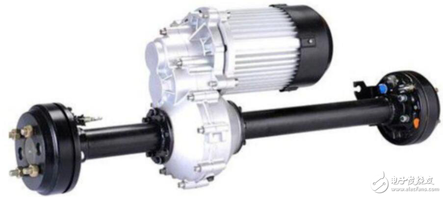

差速电机是电动汽车驱动和传动装置。差速电机它是由一个普通电机和一个滑差离合器组成,离合器这边是由一个定子绕组产生磁场,然后由转子线圈加0-90V可调电压产生的转子磁场相互作用调速的,0-90V电压由滑差调速器供给。
然后由滑差离合器的发电线圈发出的反馈电压经整流取样后控制调速器使其频率稳定,输出电压稳定的,反馈电压的一部分经过换算,供给调速器上的转数表显示工作转数。
差速电机多用于电动汽车,电动三轮车是电动汽车驱动和传动装置,电动驱动轿的主件,位于驱动桥的中间通过齿轮向两边半轴传递动力。
允许两边半轴以不同的转速旋转,满足两边车轮尽可能以纯滚动的形式作不等距行驶,减少轮胎与地面的摩擦而且转弯顺畅。
