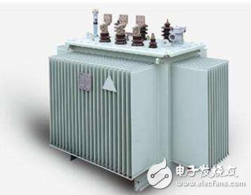

1、配电变压器高、低压两侧无熔断器。
有的虽然已经装上跌落式熔断器和羊角保险,但其熔断件多是采用铝或铜丝代替,致使低压短路或过载时,熔断件无法正常熔断而烧毁变压器。
2、配电变压器的高、低压熔断件配置不当。
变压器上的熔断件普遍存在着配置过大的现象,严重过载时,烧毁变压器。
3、由于农村照明线路较多
,大多数又是采用单相供电,再加上施工中跳线的随意性和管理上的不到位,造成了配变负荷的偏相运行。长期的使用,致使某相线圈绝缘老化而烧毁变压器。
4、分接开关:
①私自调节分接开关,造成配变分接开关不到位,接触不良而烧毁。
②分接开关质量差,引起星形触头位置不完全接触,发生短路或对地放电。
5、渗油是变压器最为常见的外表异常现象。
由于变压器本体内充满了油,各连接部位都有胶珠、胶垫防止油的渗漏。经过长时间的运行,会使变压器中的某些胶珠、胶垫老化龟裂而引起渗油。从而导致绝缘受潮后性能下降,放电短路,烧毁变压器。
6、配电变压器的高、低压线路大多数是由架空线路引入,
由于避雷器投运不及时或没有安装10kV避雷器。造成雷击时烧毁变压器。
7、铁芯多点接地。
8、当配电变压器低压侧发生接地、相间短路将产生一个高于额定电流20——30倍的短路电流,这么大的电流作用在高压绕组上,线圈内部将产生很大的机械应力,这种机械应力将导致线圈压缩。短路故障解除后应力也随着消失,线圈如果重复受到机械应力的作用,其绝缘胶珠、胶垫等就会松动脱落;铁心夹板螺栓也会松动,高压线圈畸变或崩裂。另外,也会产生高温,从而导致变压器在极短的时间内烧毁。
9、人为的损坏:
①变压器的引出线是铜螺杆,而架空线一般多采用铝芯胶皮线,铜铝之间很容易产生电化腐蚀。
②套管闪络放电也是变压器常见的异常现象。
