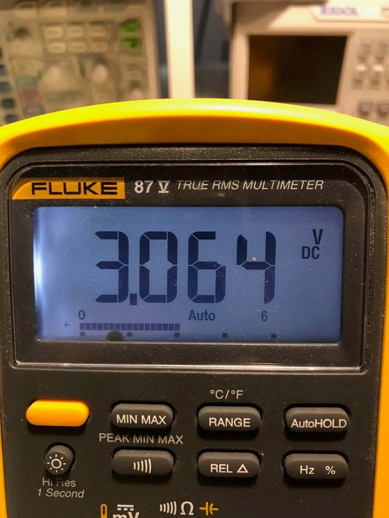

用螺丝刀卸下一些螺丝后,我们可以看到一个非常简单的电路。有趣的部分是LED串引脚,我们看到一个稳压器(3个引脚组件),一个电阻器(上面有100个黑色盒子)和LED串引脚。仔细观察(电路设计),我们看到稳压器输出连接到LED串,LED串又通过10欧姆电阻连接到地(100表示 10x10e 0 )。让我们放一些电池并测量串引脚和稳压器输出与地之间的电压降。
使用万用表,我们可以测量串引脚上的电压降约3V(如图所示)图片)。我们还在稳压器输出和地之间测量4.5V。因此我们推断出10欧姆电阻上的电压降为1.5V;我们实际上也可以测量它。使用欧姆定律(U = RI),我们知道通过支路的电流为1.5V/10欧姆= 0.150A或150mA。我们可以再次测量电流,但我们需要将万用表与字符串串联,这是不容易的。

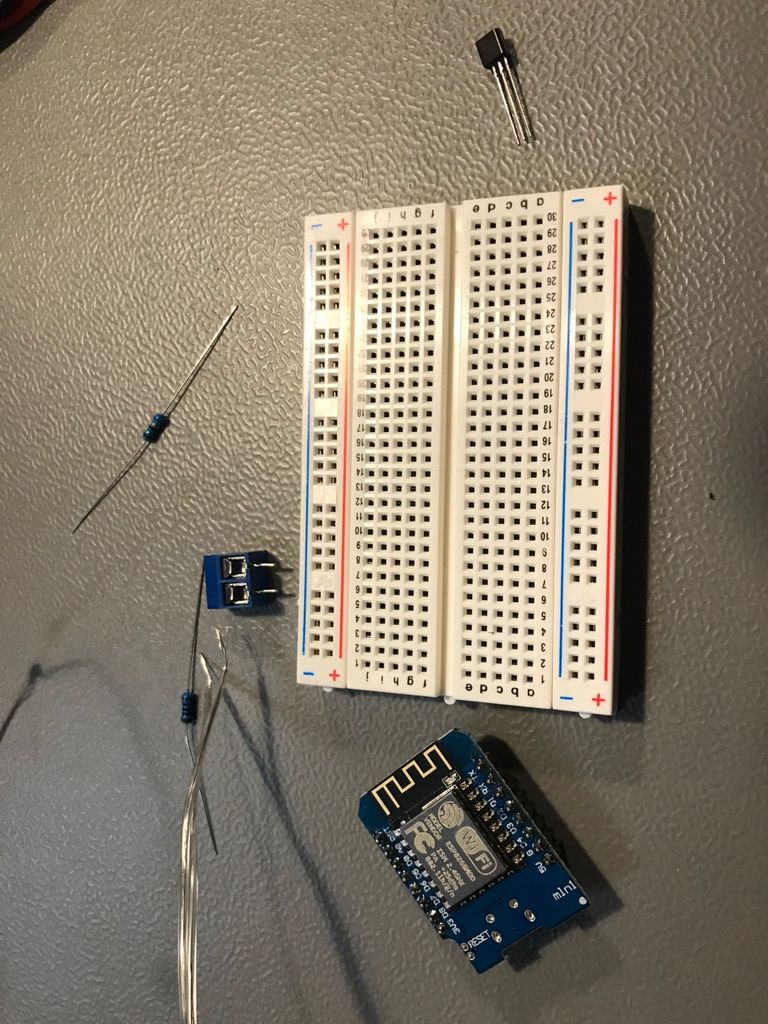

步骤4:构建电路原型

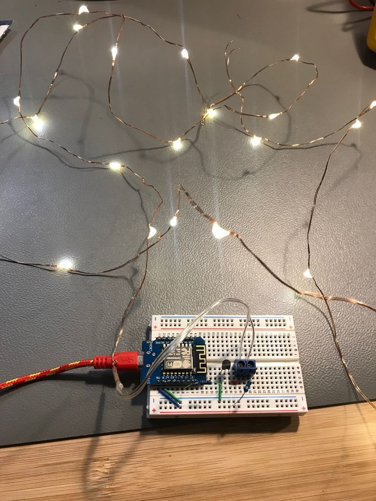

我们将需要准备LED串线。首先让我们切断前半部分以分离电池座。然后剥去电线,我用一个接线盒将LED灯串连接到面包板上。我们还需要ESP8266,我使用D1迷你克隆,两个电阻和一个晶体管。
我为晶体管选择了p2222a,但你可以选择任何NPN晶体管。您只需要根据晶体管数据表中的晶体管增益来查看电阻值。我选择1k欧姆的基极电阻和15欧姆的LED电阻。基座由GPIO5或D1驱动。
保留电池座,因为它可用于其他项目甚至为新创建的设备供电
按照有关如何在ESP8266上传程序的教程使用Arduino IDE,上传闪烁程序,将LED_BUILTIN替换为D1,您现在可以享受闪烁的LED灯串。
如果电路不能正常工作,请尝试根据需要更换LED线将阳极连接到LED电阻器。我总是将电线反转。..
使用万用表检查连接和电压降。当输出高时,您应该在D1和地之间看到3.3V。您还应该看到LED灯串之间的电压为3V。

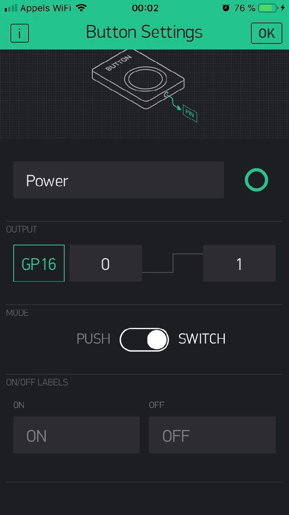

步骤5:使用智能手机驱动LED灯串 - 第I部分

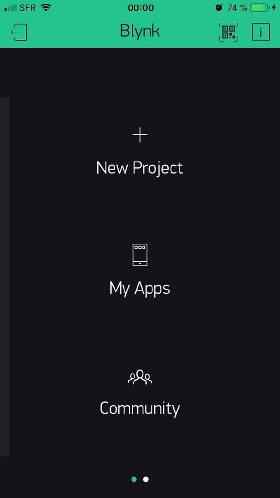

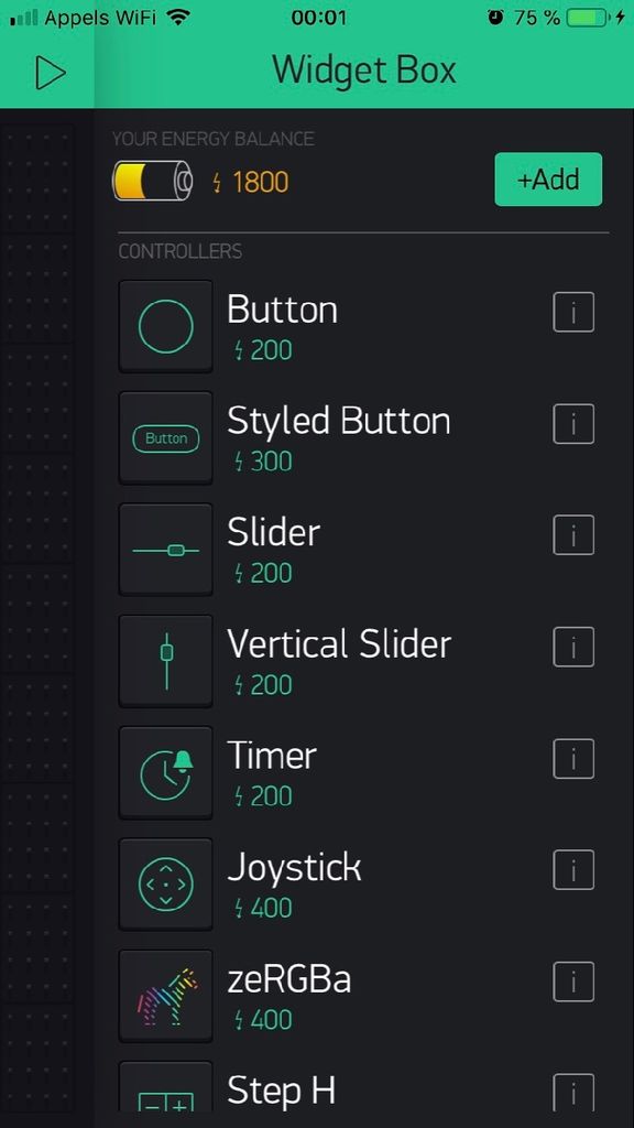

您需要在智能手机上安装Blynk应用程序。

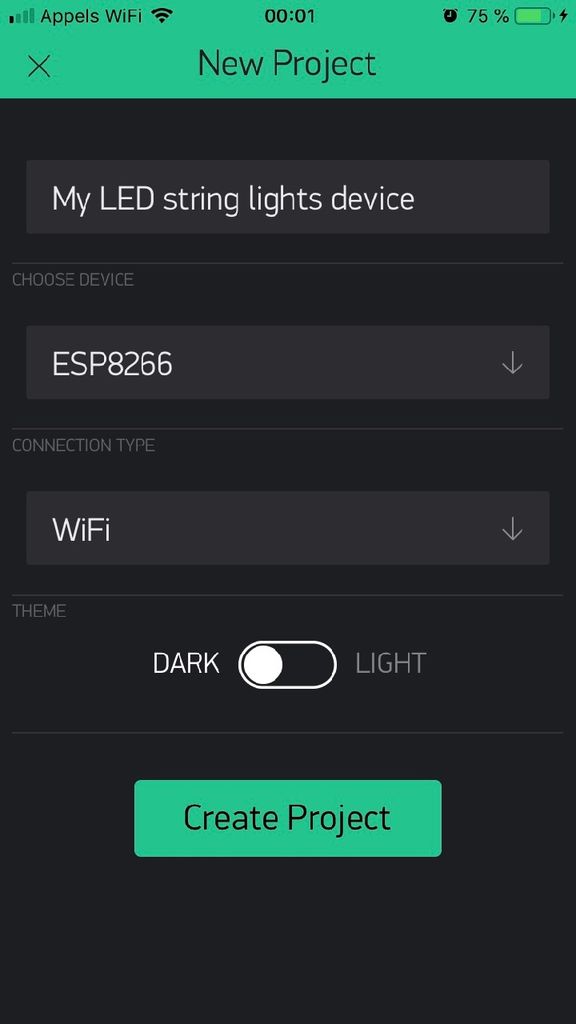

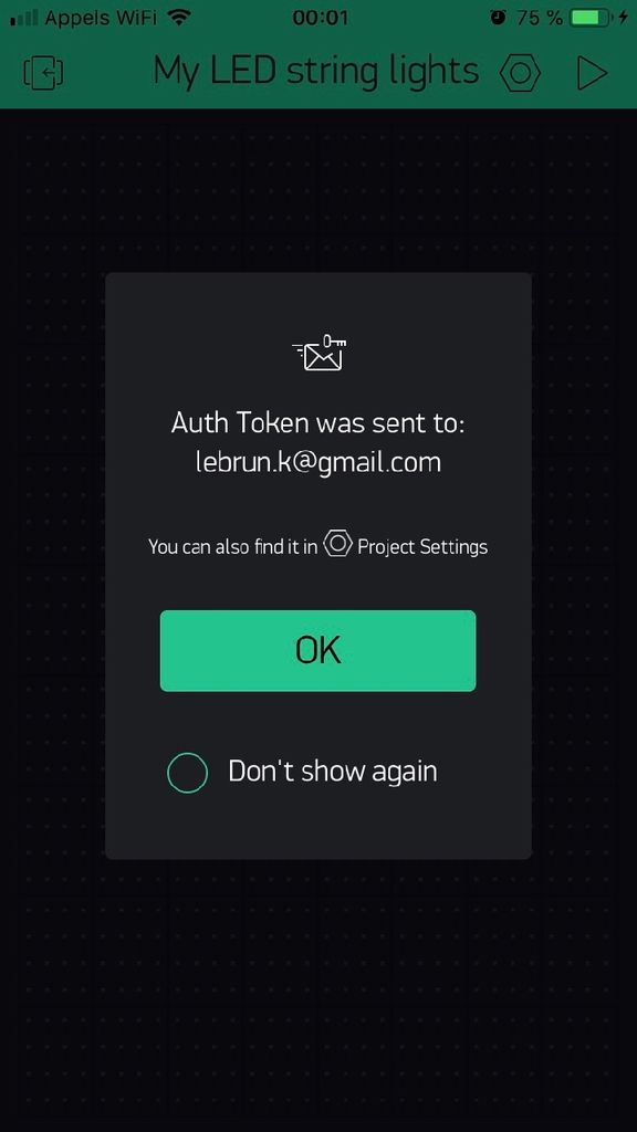

安装应用程序后,创建一个新项目。 Blynk将向您发送一封电子邮件,其中包含您的ESP8266计划所需的令牌(一系列十六进制字符)。创建一个充当开关的按钮。按钮应驱动ESP8266的GPIO5或D1引脚。您现在可以播放您的项目。请注意,应用程序会告诉您设备处于脱机状态。
您可以稍后编辑项目以添加将控制灯光的计时器。

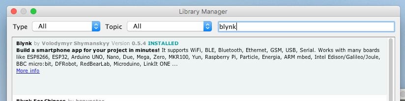

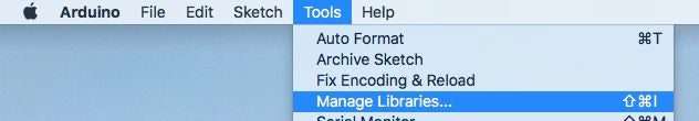

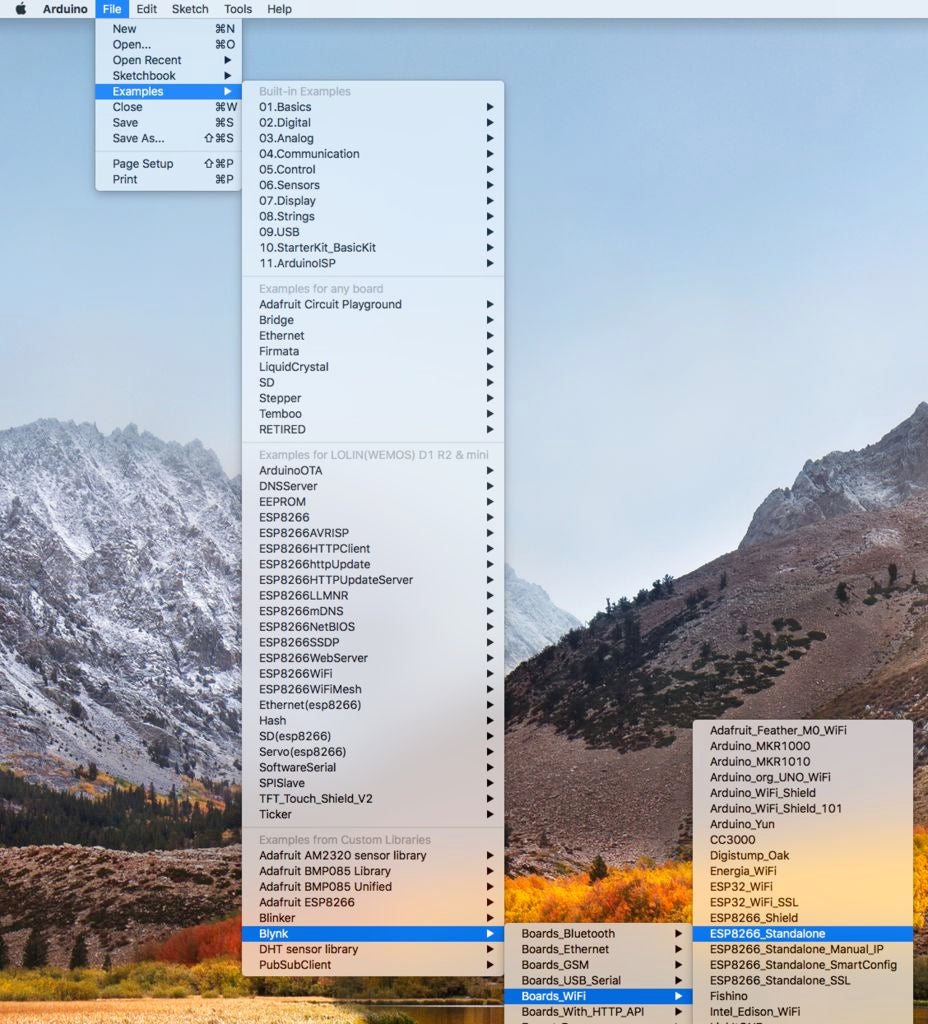

打开你的Arduino IDE。您需要安装Blynk库;为此,只需按照我制作的截图。转到“工具”菜单,单击“管理库”,搜索“Blynk”,然后安装最新版本。
您现在可以打开一个示例,为您设置ESP8266上的Blynk。屏幕截图显示了该示例。
确保您选择了正确的电路板,在我的情况下选择了“D1 mini”和正确的端口
使用您的wifi SSID更新代码,密码(通常是Internet框上的WPA或WEP密钥),您还需要填写通过电子邮件收到的令牌。
