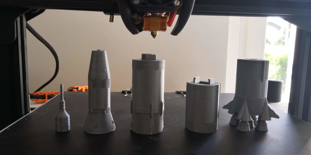

。..。..所以我转向3D打印。

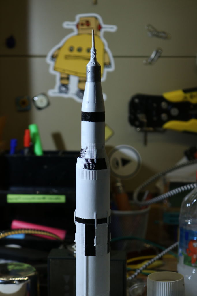

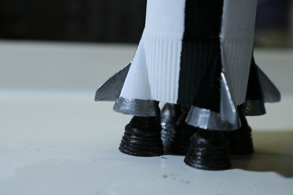

成员“major__tom”是我的一个朋友,他是用thingiverse打印出来的。他的CR-10。
用切刀清洁印刷品并用砂纸220打磨。

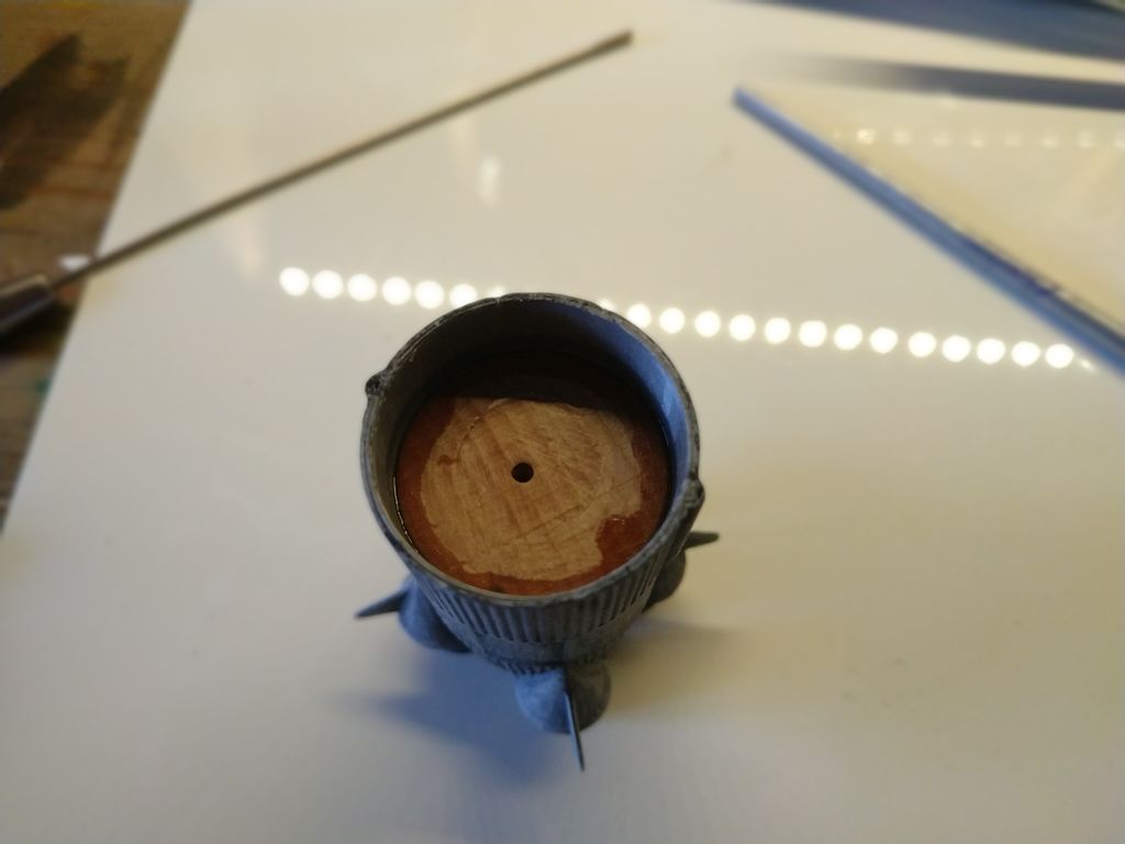

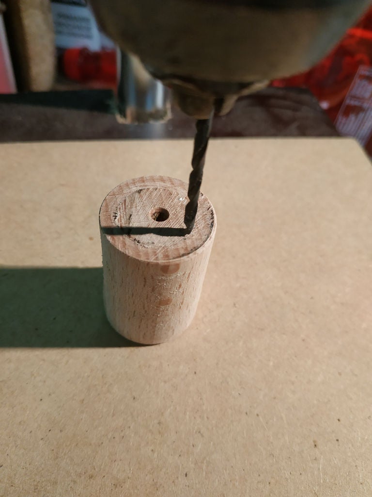

在下面在第一阶段的一部分,我粘上一个木制圆柱体,在两个发动机之间钻一个洞(如照片所示),这将使火箭稍后定位在灯上。

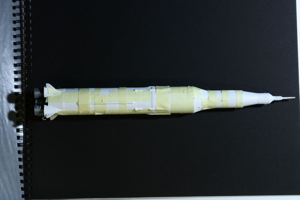

对于油漆工作,我使用稀释白色亚克力,以避免画笔描边。我花了8个薄薄的白色层来达到理想的光洁度。使用气压计,结果可以更清洁,更快捷。
我用遮蔽胶带掩盖了火箭,并根据Apollo XI发射器的方案用丙烯酸涂抹了黑色区域。

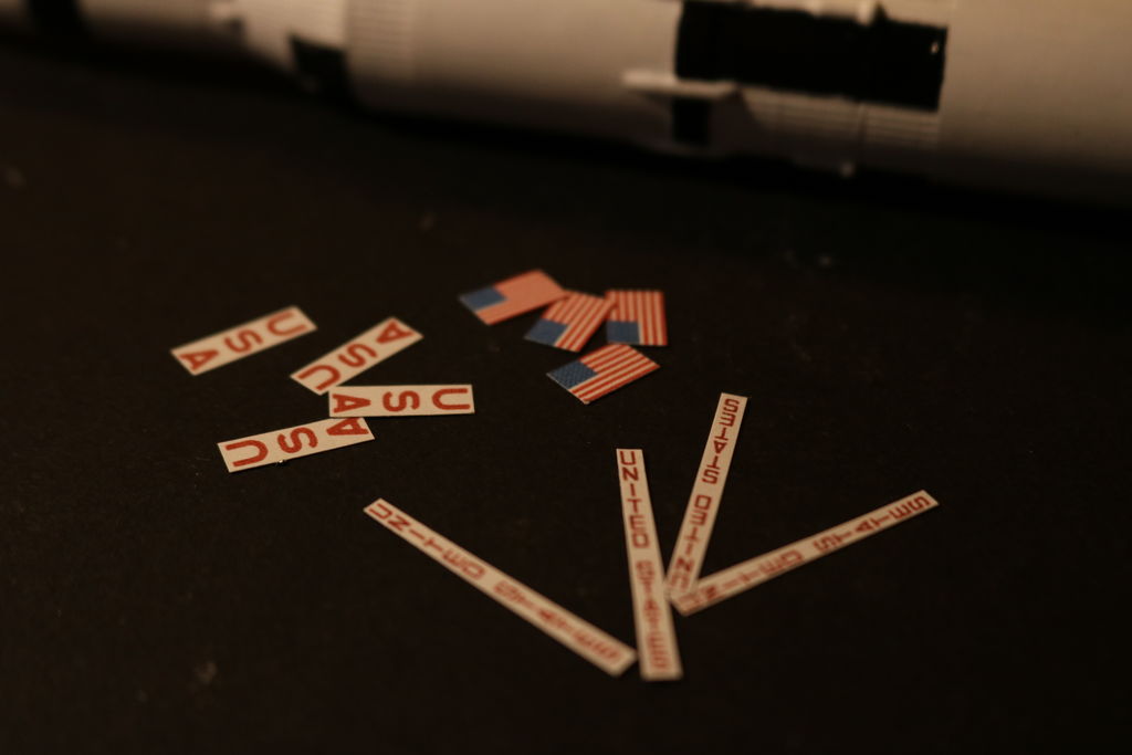

细节,如控制模块和鳍片用银色涂上。我在胶纸上印上铭文(美国,美国和旗帜),然后将它们切割并粘在火箭上。
我终于应用了一层非-gloss清漆整个土星V以保护油漆。

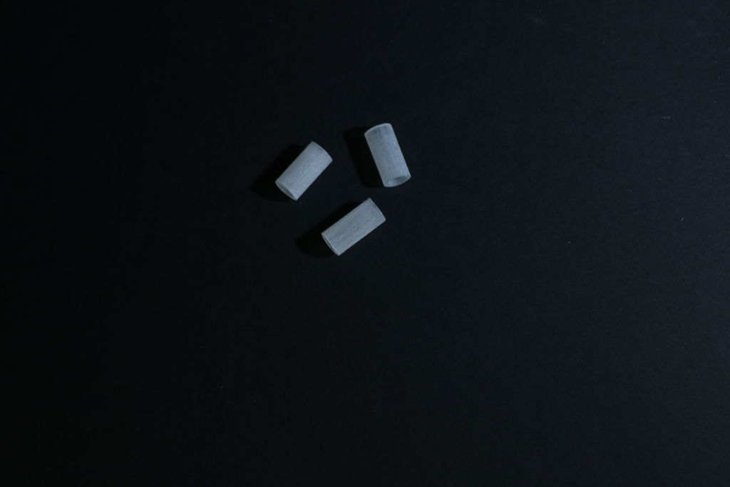

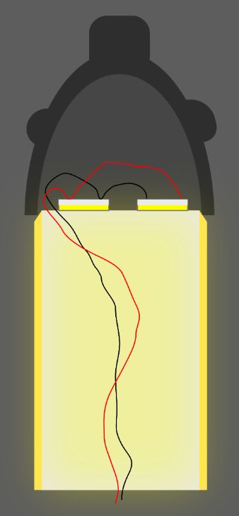

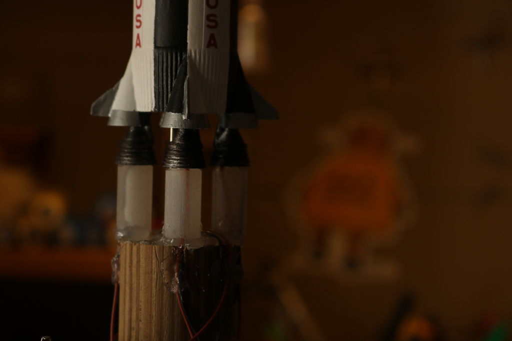

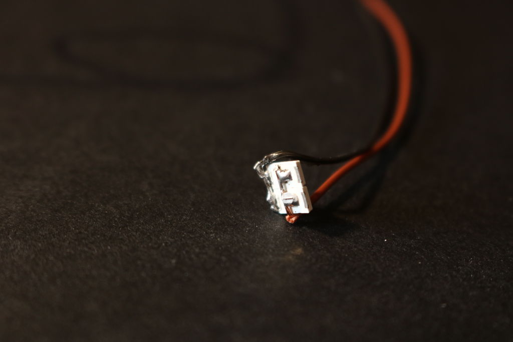

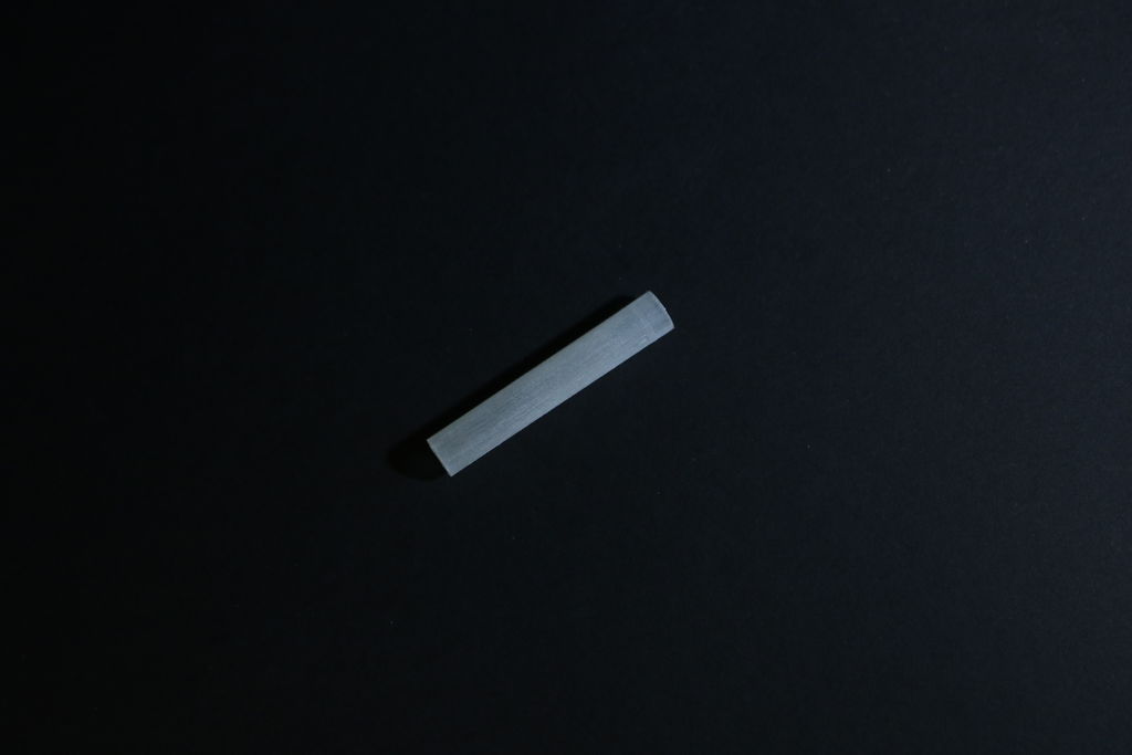

火箭排气火焰是灯的光源之一。它们由与喷嘴直径相同的铅笔管制成,将其切成5个约25mm长的管。使用砂纸(120)在外面打磨这些管。对于每个废气灯:两个smd led并联焊接在一起。它们被放置在管的一端(如图所示),面朝下。包含LED导线的电子管用热胶填充。

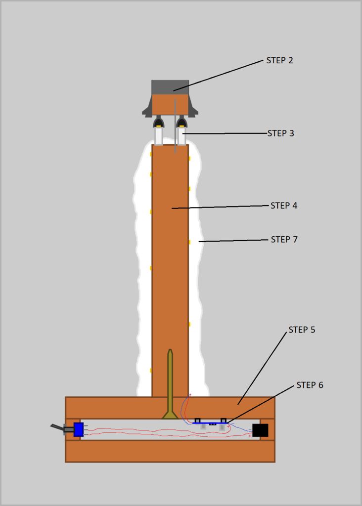

步骤4:灯体
灯体是一个长300毫米,直径约40毫米的木制圆柱体,一根金属棒放在气缸顶部使火箭可以直立。

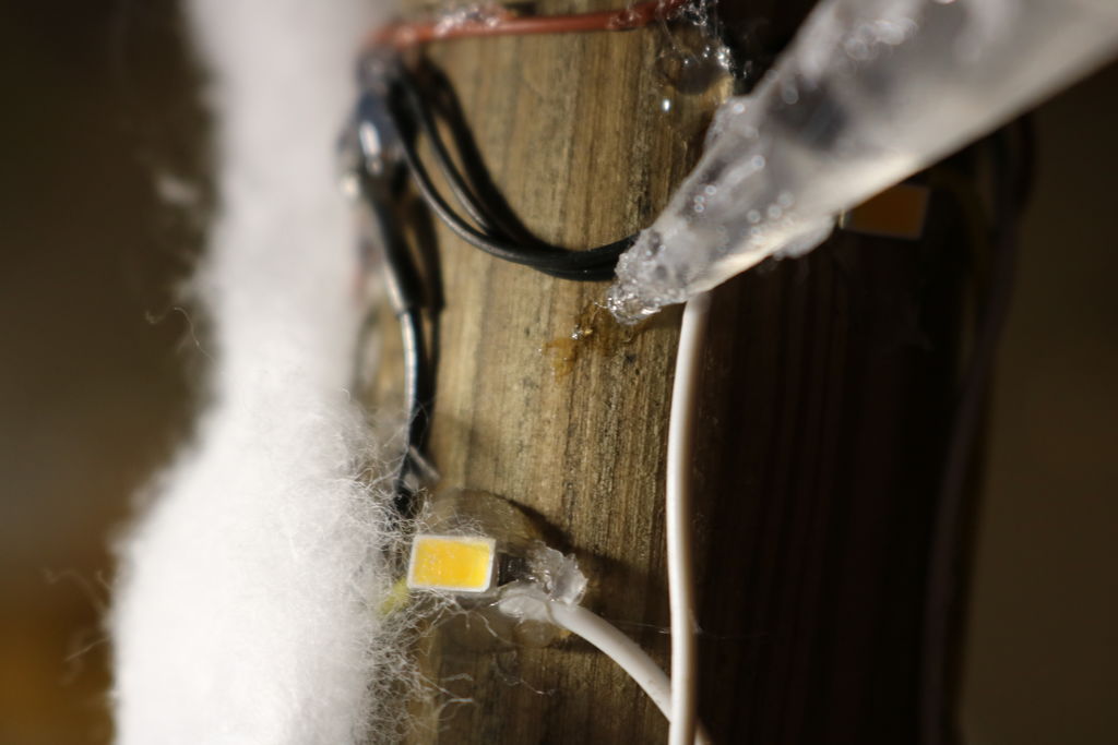

排气火焰和模型喷嘴最后应该装在一起,所以它们应该相互贴合。

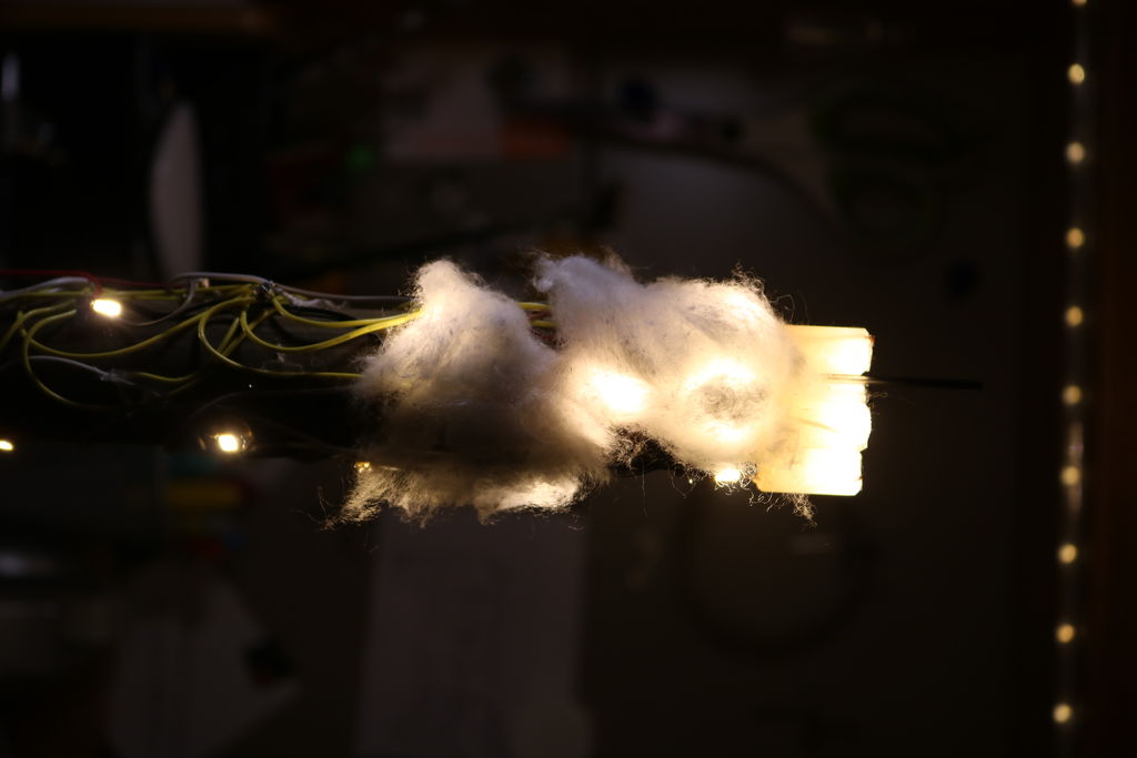

焊接了大约20根LED导线,然后和谐地粘在圆柱体周围。请记住,将更多的LED置于顶部而不是底部以获得真实感!所有“+”应该焊接在一起以及“ - ”。每个电极应焊接到一根长线上,以后再连接到底座上。
你也可以使用LED灯条,只要确保它是“暖白”就能让它逼真!
第5步:基数

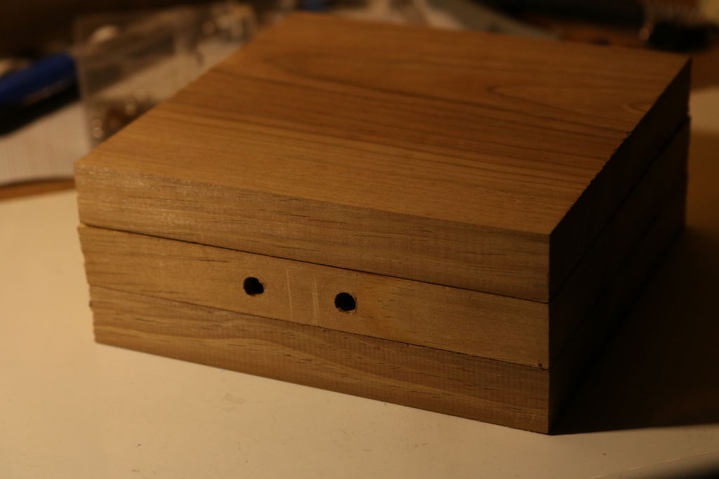

基数由3个方格组成20毫米厚的木板。顶板已在中间附近钻孔,以允许导线通过。中间的木板已被清空,以便为电子设备腾出空间。
上层和中层木板粘在一起。底部用4个螺钉拧紧(每个角1个)
用螺丝将灯体固定在底座上。
步骤6:电子

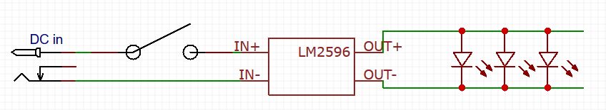

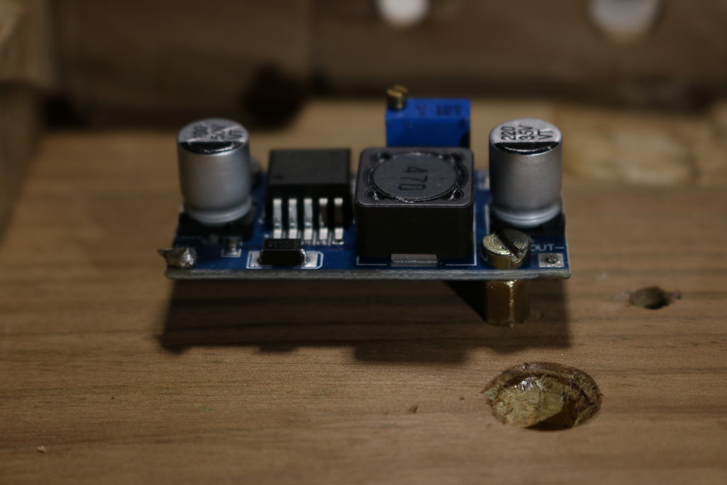

我首先想要制作一个与地球时钟一样的PWM模块。但这一次,火箭需要更多的领导,而且模块不够强大。我决定只有一个ON/OFF开关而没有别的。
为此,我使用直接连接到LED的降压转换器(3.1V预设)。

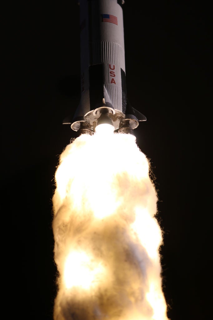

步骤7:棉花

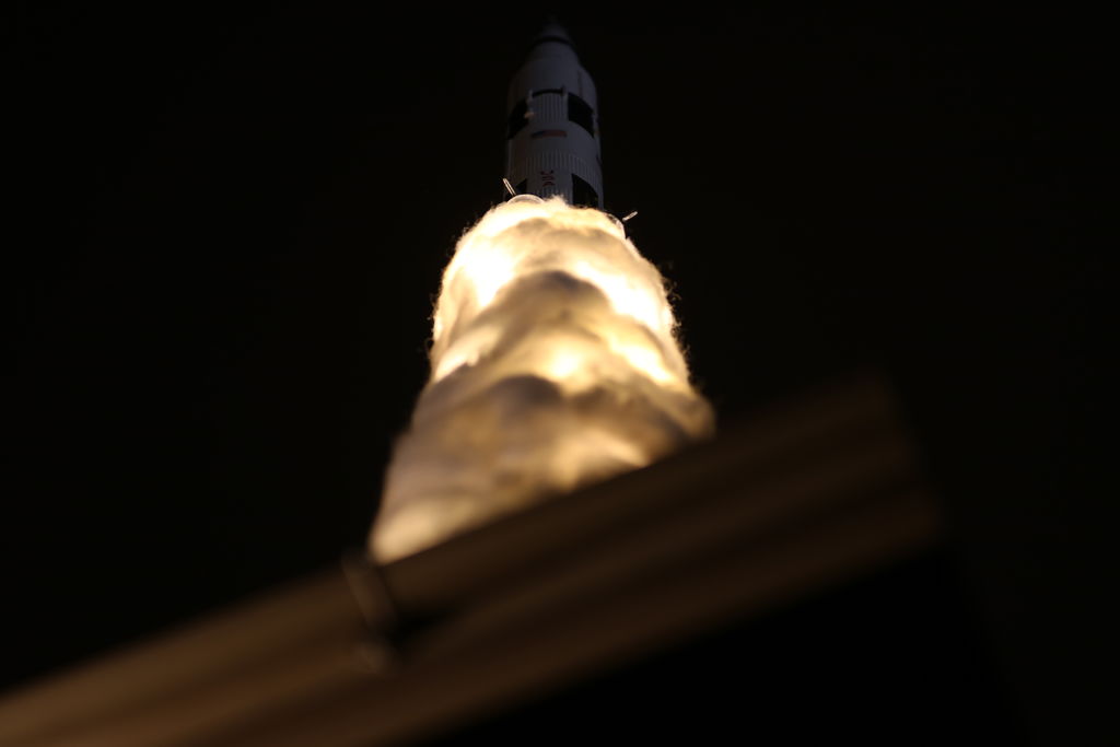

烟雾是用白色棉花制作的,这是一个非常简单的过程:你只有必须将棉花逐渐粘到木筒上。
如果你注意到下部的LED太亮了,你可以在led上粘上一点棉球:那样,光就会扩散和软化。
