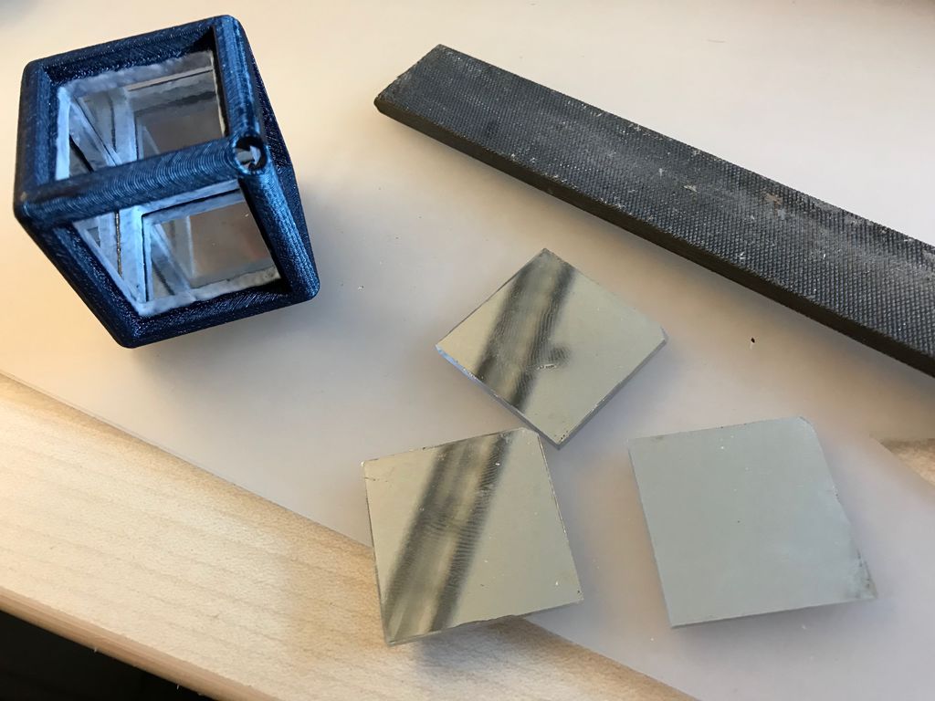

步骤1:3D打印和绘画
创意LED耳环diy
激光切割镜子后(mirror.svg - ok,激光切割,因为我们可以,因为只需要矩形,任何切割/锯切都会精细)印刷镜子和电池座的两个设计(cubeEarrings.scad)。使用Prusa i3 MK2,我已经通过使用正确的距离实现了压合连接。
之后,必要的支撑结构被移除,特别是立方体框架通过熔化表面进行平板加工平滑(仅仅因为我想测试该工具,而不是真正需要)。内框(见图)涂有白色紫外荧光涂料(2层),也许可以直接用紫外线反应丝进行印刷,这是另一种选择。
镜子插在每一面。由于紫外线二极管(立方体的一个角上的孔,再次只是压配)略微进入镜面区域,因此在一个角落处有3个镜子带有锉刀。
之后,电池组的组装可以开始。
第2步:电池座
电源将两个纽扣电池一个接一个地堆叠在支架上(确保不要破坏它),提供高达6V(紫外二极管的必要电压超过电池的电压,而20mA输出的电压)连续两个电池仍然足够低,不会损坏LED。)
耳环挂钩在支架的一侧贴有一小条银线。 (只是缠绕并扭曲)。
第3步:开机
然后将LED的两根导线放入电池组的小孔中并与每根电池极接触。可能有必要弯曲它们以获得良好和可靠的接触,并且目前它们只是再次压合在一起。
为了更加生动的使用,可能需要确保两者兼顾电池座上的LED支脚带有一滴胶水,并将镜子粘在镜架上,但此刻它们一直保持足够好。
