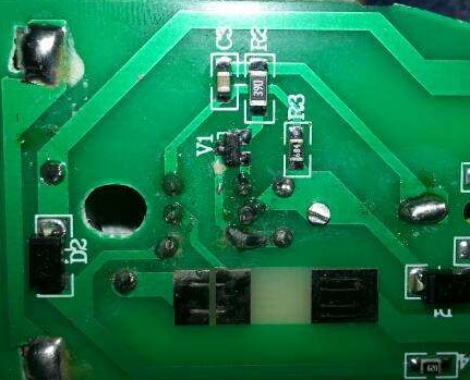

手工焊接是锡铅焊接技术的基础。尽管目前现代化企业已经普遍使用自动插装、自动焊接的生产工艺,但产品试制、生产小批量产品、生产具有特殊要求高可靠性产品(如航天技术中的火箭、人造卫星的制造等)等目前还采用手工焊接。即使印制电路板结构这样的小型化大批量采用自动焊接的产品,也还有一定数量的焊接点需要手工焊接,所以目前还没有任何一种焊接方法可以完全取代手工焊接。
手工焊接是电子产品装配中的一项基本操作技能,适合于产品试制、电子产品的小批量生产、电子产品的调试与维修以及某些不适合自动焊接的场合。它是利用烙铁加热被焊金属件和锡铅焊料,熔融的焊料润湿已加热的金属表面使其形成合金,待焊料凝固后将被焊金属件连接起来的一种焊接工艺,故又称为锡焊。
注意事项:
1、选用合适的焊锡,应选用焊接电子元件用的低熔点焊锡丝。
2、助焊剂,用25%的松香溶解在75%的酒精(重量比)中作为助焊剂。
3、电烙铁使用前要上锡,具体方法是:将电烙铁烧热,待刚刚能熔化焊锡时,涂上助焊剂,再用焊锡均匀地涂在烙铁头上,使烙铁头均匀的吃上一层锡。
4、焊接方法,把焊盘和元件的引脚用细砂纸打磨干净,涂上助焊剂。用烙铁头沾取适量焊锡,接触焊点,待焊点上的焊锡全部熔化并浸没元件引线头后,电烙铁头沿着元器件的引脚轻轻往上一提离开焊点。
5、焊接时间不宜过长,否则容易烫坏元件,必要时可用镊子夹住管脚帮助散热。
6、焊点应呈正弦波峰形状,表面应光亮圆滑,无锡刺,锡量适中。
7、焊接完成后,要用酒精把线路板上残余的助焊剂清洗干净,以防炭化后的助焊剂影响电路正常工作。
8、集成电路应最后焊接,电烙铁要可靠接地,或断电后利用余热焊接。或者使用集成电路专用插座,焊好插座后再把集成电路插上去。
9、电烙铁应放在烙铁的架上。
