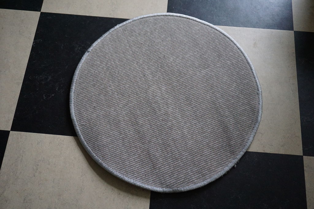

这就是制作传感器所需要的:
Velostat:为了覆盖地毯下足够的区域,我使用了2个28cm的正方形(11个) “)在Adafruit经销商处购买。
铜带:我使用5mm宽,约6-7m的胶带。
薄绝缘胶带:我使用25mm宽的kapton胶带。
将地毯连接到某物上的接线。
带有锡的烙铁。
用于测试的万用表
要用微控制器实际使用这个地毯,你需要。:
一个47欧姆的电阻(或类似的小值)。
(可选,N通道mosfet,带10k电阻和220ohm电阻)。

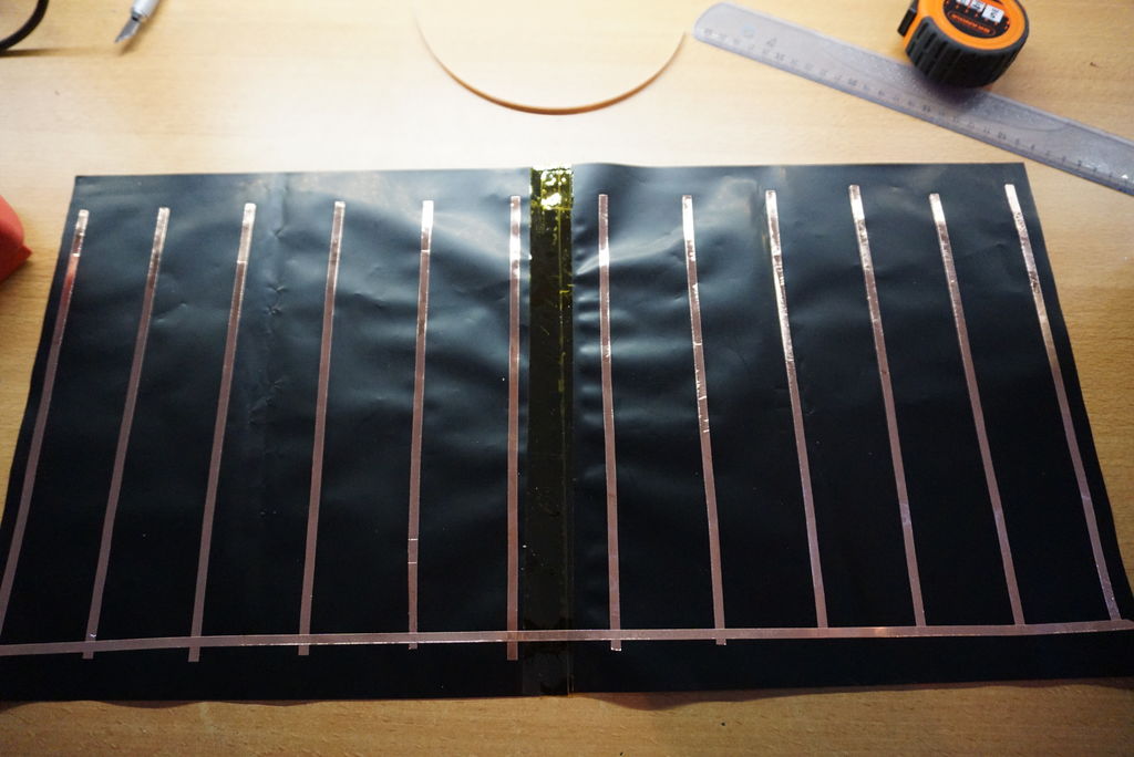

步骤2 :(如何不将铜带应用于Velostat)
我将首先讲述如何将铜带应用于Velostat 。
我开始假设胶带上的“导电胶”是导电的。这似乎是一个公平的假设,但要么我的胶带不是这种“导电胶”类型,要么“导电”部分几乎不导电。

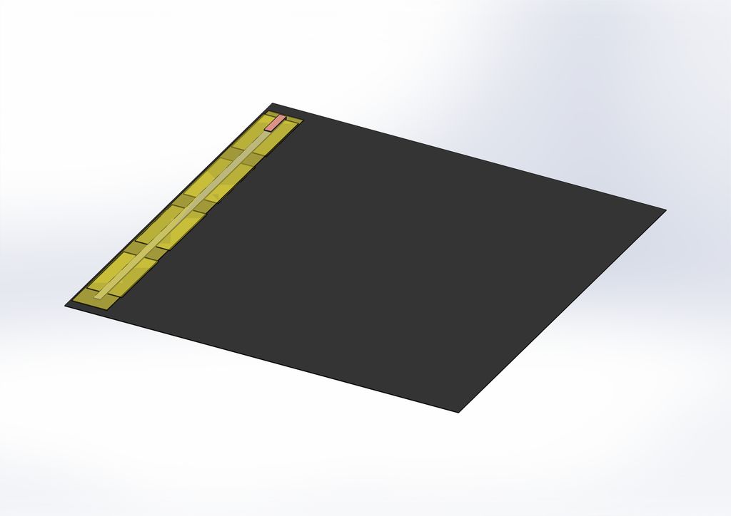

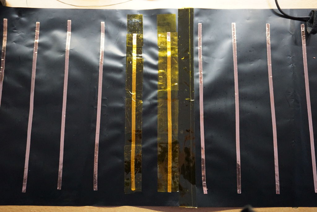

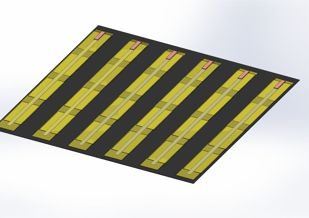

我开始用两个带有kapton胶带的Velostat两个方块一起拍打。然后我切下25厘米长的铜带,并以均匀的间隔涂抹。两侧的铜带位于完全相同的位置,因此铜之间只有一层薄薄的Velostat。在图像中,垫子的示意图有一个用于概览的切口。
一条长条铜带(约50cm)用于将所有行连接在一起。
将电线焊接到任一侧,并进行电阻测量。
当我尝试测试时,万用表值会在10k到100ohm之间剧烈摆动。另外,站在垫子上或者没有对测量产生很小的差异。有些事情非常糟糕。快速测量胶带表明胶水不是那么导电。材料的三明治是铜,胶水,Velostat,胶水,铜,胶水是一种绝缘体。

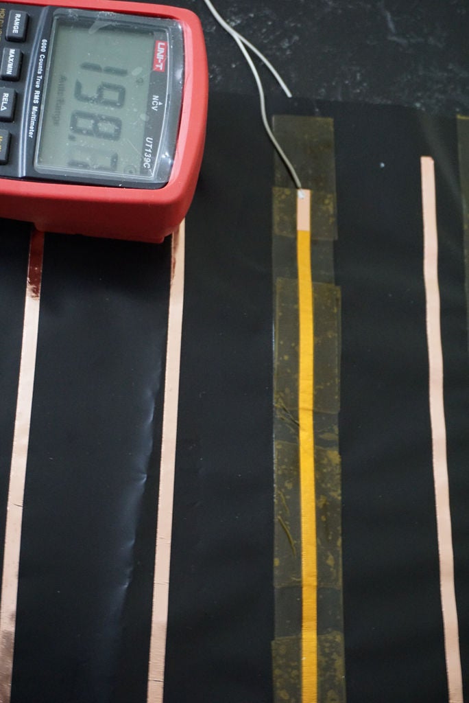

第3步:小规模测试

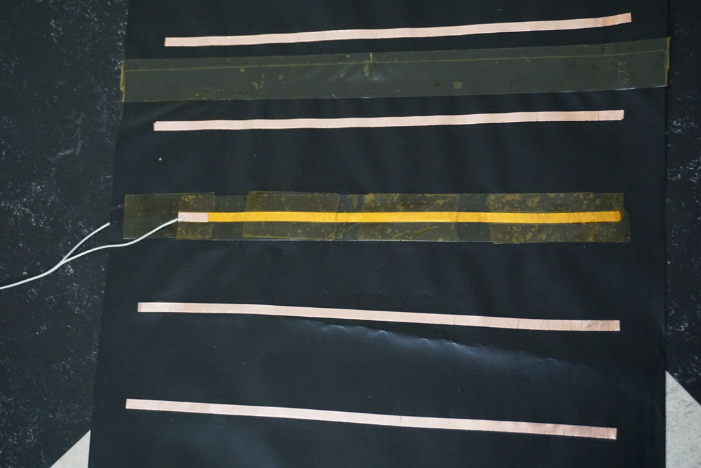

返回绘图板。铜带的胶水侧面显然不够导电。正面虽然是纯铜。如果我将磁带倒置使铜侧朝向Velostat怎么办?
双方都反转了一条痕迹。我把胶水面朝下的胶带粘在一块卡普顿胶带上。重复使用铜带是很挑剔的,但是这些东西太贵了,不能扔掉。这块带有铜背面的kapton胶带粘在Velostat上。
进行了新的测量。这立即给出了稳定的结果。但有一件事。单个迹线在高电平时似乎为24欧姆,在低电平时为200欧姆。这只是用我的手按了一小部分。如果我有12条迹线,并且完全站在它上面,那么垫子可能会下降到1欧姆以下,吸收过多的电流
我修改了设计,只让胶带的一小部分与Velostat接触。通过这种方式,我希望阻力达到可控量。
步骤4:将铜带应用于Velostat

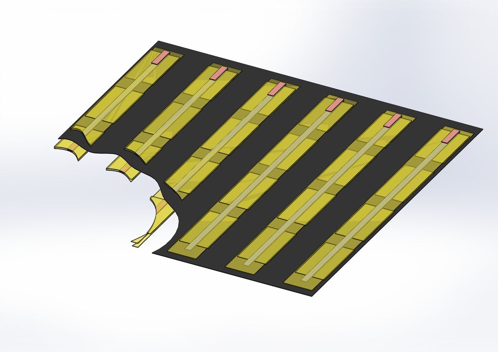

有了如何实际完成这项工作的知识,我开始修理传感器垫。在照片中,您将看到旧垫子被修改为新垫子。

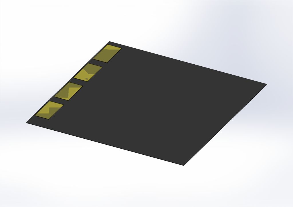

我做的第一件事是添加小块胶带作为绝缘体。磁带位于两侧。胶带之间的间隙需要有些恒定,大约1-3厘米,这取决于你想要多少阻力。间隙需要在两侧的相同位置。
获得一条铜带和一条长度足以跨越Velostat的kapton胶带。铜带需要比卡普顿带长1-2厘米。将铜带粘在kapton胶带的粘性面上,铜带的一面穿过kapton胶带。
将组件粘在Velostat上,穿过绝缘体。确保铜在两侧的相同位置。还要确保每次多余的铜在同一侧。折叠多余的铜,这样您就可以安装铜连接条。一个建议是将多余的铜放在垫子的绝缘部分上,以便以后更容易焊接。

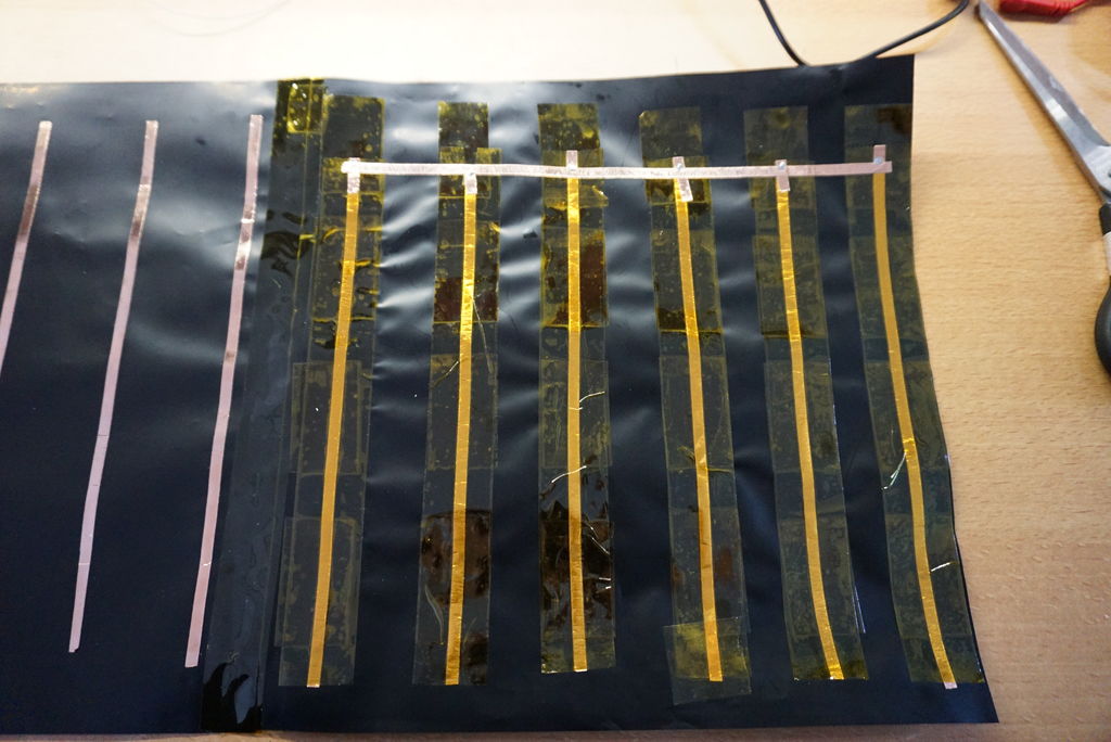

对所有行重复此步骤。
添加顶行将所有先前安装的铜条连接在一起的铜带。将此排与Velostat隔离以防止不必要的短路或泄漏是明智的。顶行连接到前面步骤中留下的折叠标签
小心地将所有短条带焊接到顶部条带上。需要这种焊料,因为否则顶部条带不会与铜排接触。小心不要给铜添加太多热量。铜安装在塑料(Velostat)上,通过塑料熔化会很糟糕。
将电线焊接到两侧的顶行。任何地方都很好,我选了一个角落。

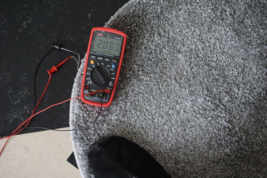

测试垫子以确保它有效。将万用表连接到垫子上,如果按下任何未绝缘的部件,看看电阻是否下降。如果你什么都不做,还要检查阻力是否有些稳定。如果是这种情况,恭喜,垫子现在可以工作。
最后一步,将kapton胶带应用于所有暴露的铜。虽然它可能不会导致短路,但是留下暴露的铜是不好的形式。
(在原理图中,没有显示铜的顶行。图像仅用于显示kapton的配置和使这个垫工作的铜。)
步骤5:测试垫

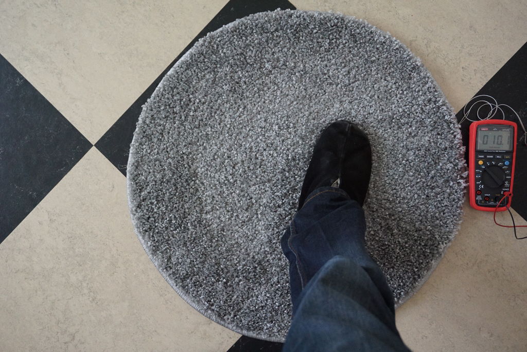

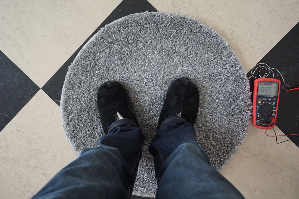

新垫子连接到万用表再次测试。这次,在没有施加负荷的情况下,垫子的电阻稳定在17-20欧姆。
当我完全站在垫子上时,电阻降至4-6欧姆。垫子上的一只脚大约10欧姆。
这比我很满意,但它仍然是一个可行的价值。无负荷和站在垫子上的人之间存在很大差异。观察到的是压力并没有真正定义阻力。表面积确实如此。如果我站在更多重量较轻的垫子上,那么阻力就会低于我在单个位置上承受所有重量的情况。对于我需要这个传感器的东西,这很好,但是如果你构建了它,请记住它。

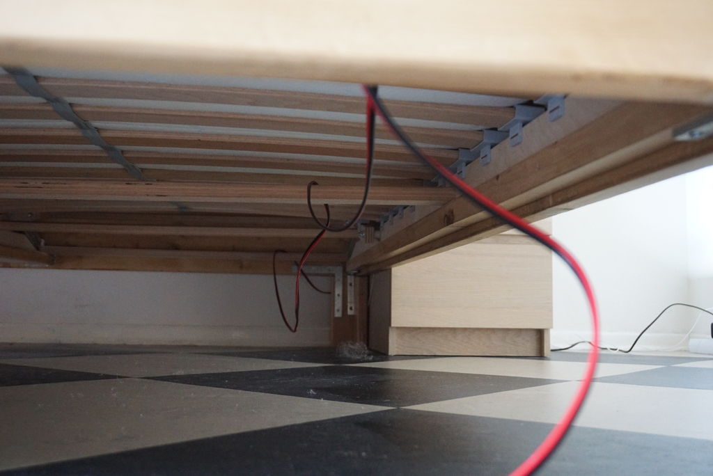

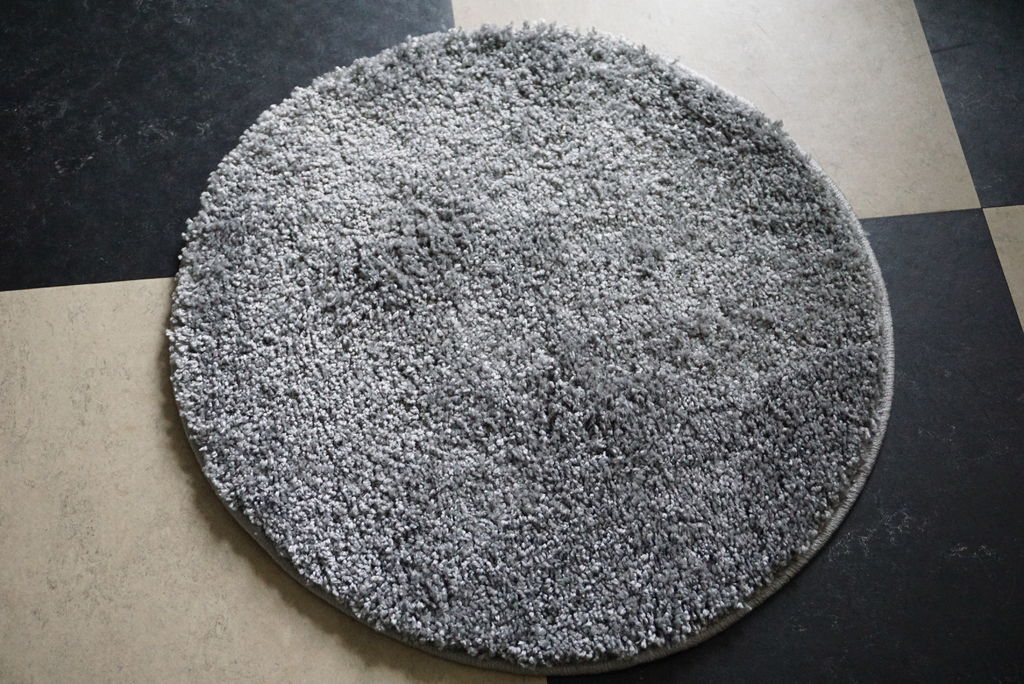

第9步:我如何使用它

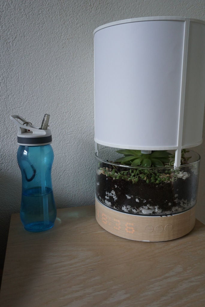

为什么我特意制作这款压敏垫?我做了一个花哨的ESP32闹钟。它连接到我的Domoticz系统,它可以返回CO2和温度等传感器值,并可以控制我的照明。它还告诉时间并发出警报。
这是传感器垫进来的地方。我没有真正的问题醒来。我醒来后醒来,通常在我需要出去的时候醒来。然而,我有一个问题起床。垫子迫使我起床。当我实际站在垫子上(或从闹钟拔出插头)时,警报才会关闭。这迫使我离开我的床,一旦我起床,我很少再回来。虽然这对于一个有很多其他解决方案的问题来说有点矫枉过正,但我很满意。到目前为止,我每天早上准时起床一个月左右。在我以前待在床上长达一个小时之前。
警报响起前20分钟,垫子变为活动状态。垫子打开,需要电压读数,垫子再次关闭。这种情况每秒都会发生当我站在垫子上时,无论是在闹钟之前还是闹钟期间,都会关闭闹钟。
