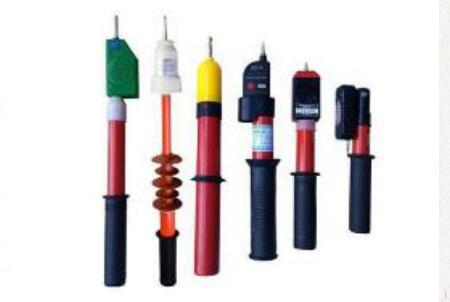

高压验电器的正确使用方法
首先我们要保证我们使用的高压验电器是经过验证合格的产品,且在合格的基础上我们要定期试验,保证其性能的完整和良好;其次,使用时我们要带高压绝缘手套、绝缘鞋,并且最好有专人监护;最后我们要判断电压等级,切忌电压等级不对应的情况下进行的验电,避免现场测验的错误。
使用高压验电器的注意事项
1、戴上符合要求的绝缘手套,不可一个人单独测试,戴上符合要求的绝缘手套;不可一个人单独测试;
2、注意天气的变化,天气必须良好。雨、雪、雾及湿度较大的天气中不宜使用普通绝缘杆的类型;
3、使用高压验电器前,注意所测设备(线路)的电压等级,对应规定长度,选择合适的型号;
4、确保高压验电器的表面干净,转动至我们所需的角度,这样做的目的可以方便我们进行准确清晰的观察数据;
5、必要重要,也是很多人比较容易忽略的一点就是使用时,应注意手握部位不得超过护环,避免发生危险。
6、高压验电器在验电时,应该在电容器组上验电应待其放电完毕后再进行;
7、对同杆塔架设的多层电力线路进行验电时,先验低压、后验高压,先验下层、后验上层。
8、对高压验电器使用完毕后,应及时的将表面尘埃擦拭干净,并且最好放在干燥通风的地方进行妥善保管,一般不建议有强烈振动或冲击,并且对于高压验电器不准私自的对其进行随意的调整拆装,并且,为了保证其使用安全,一般会每隔半年就要进行预防性电气试验,这是十分必要的。
