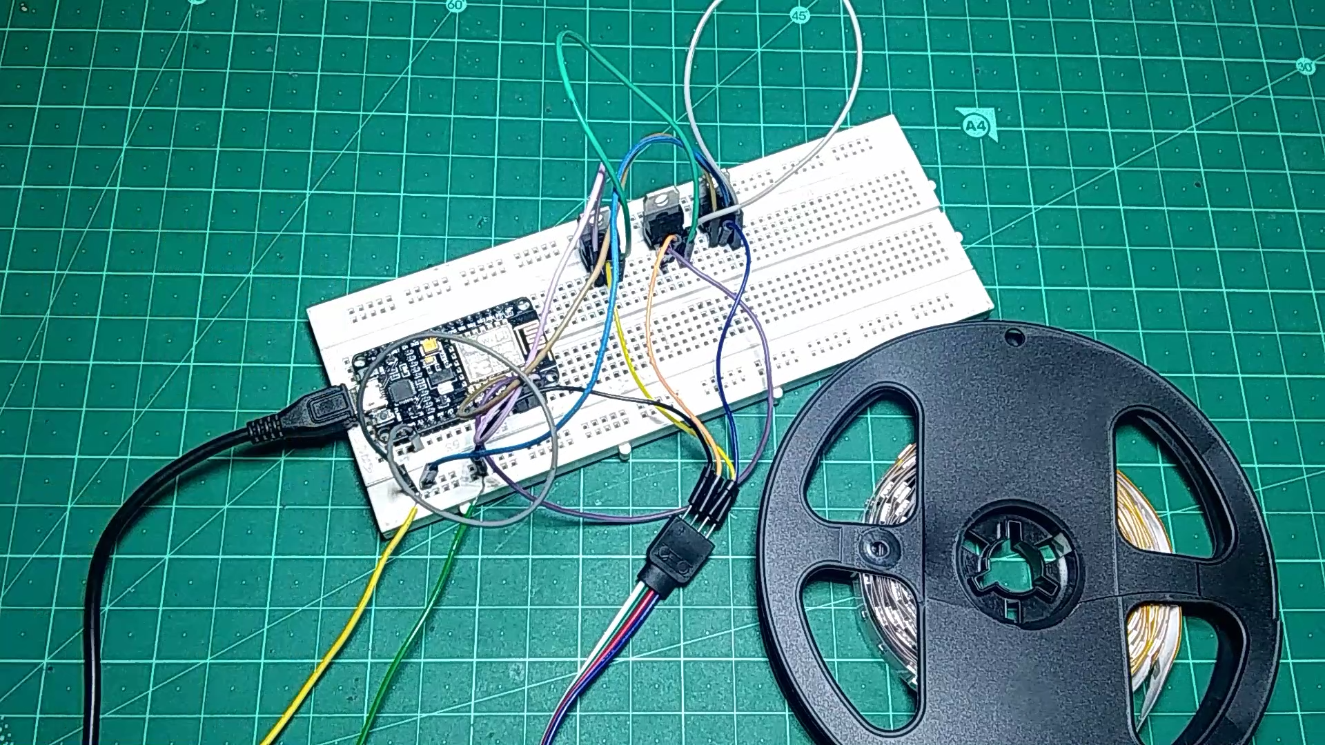

项目的基本主要组成部分是: -
3x TIP 120晶体管

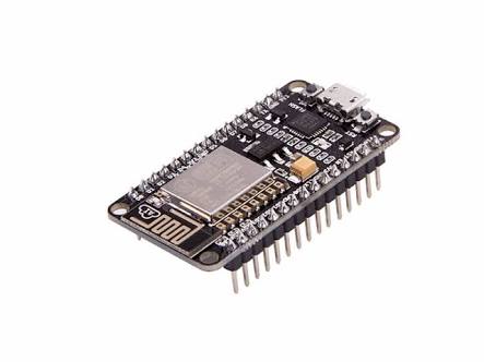

Esp 8266 Nodemcu

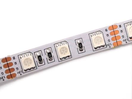

5050 RGB LED STRIP
12v适配器
以及一些基本工具,如面包板跳线,焊接套件,USB电缆等。
RGB Led strip: -

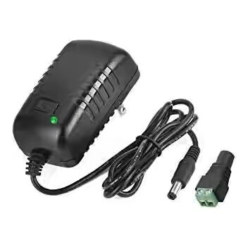

Darlington TIP 120晶体管: -
12V适配器: -

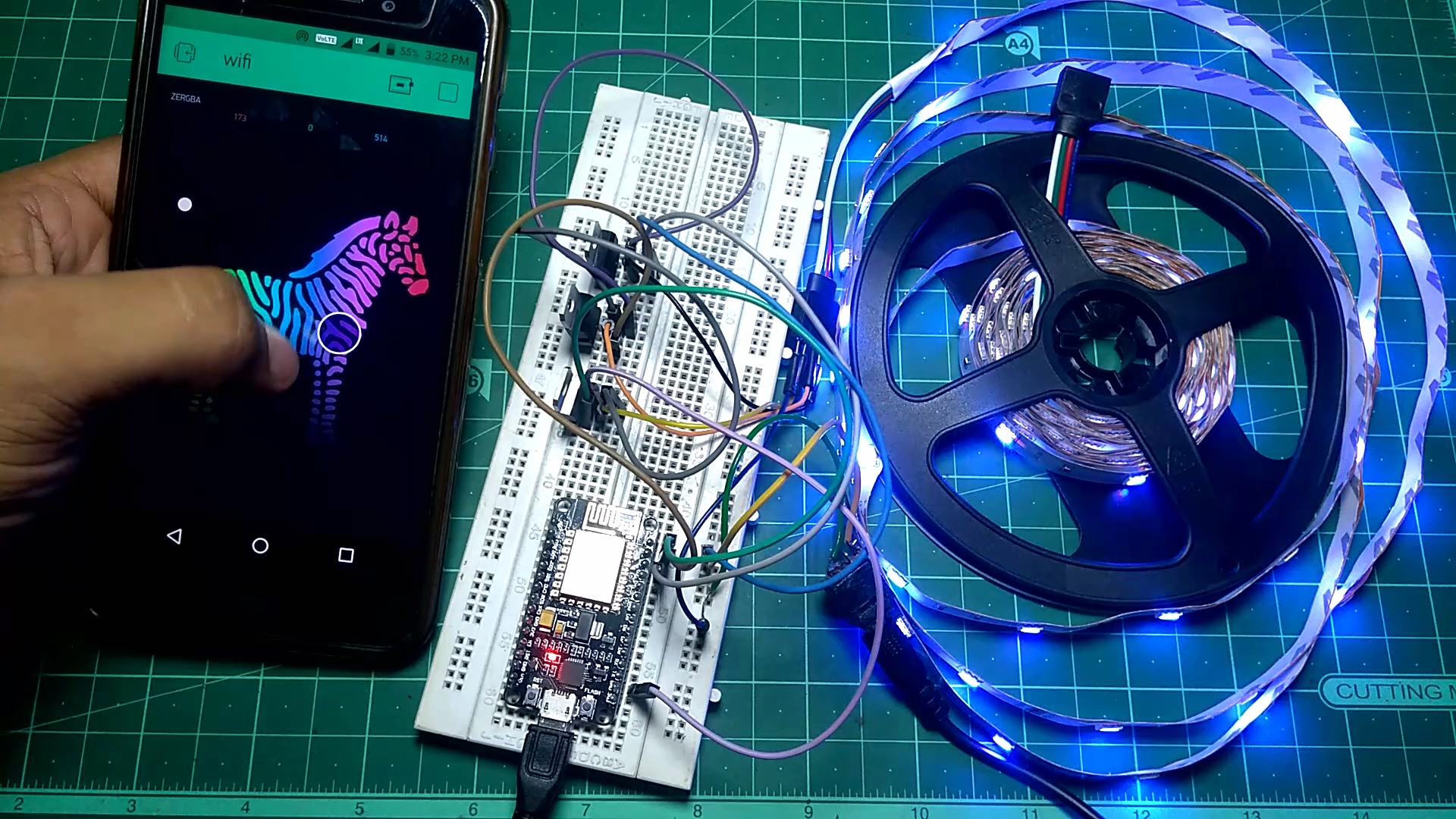

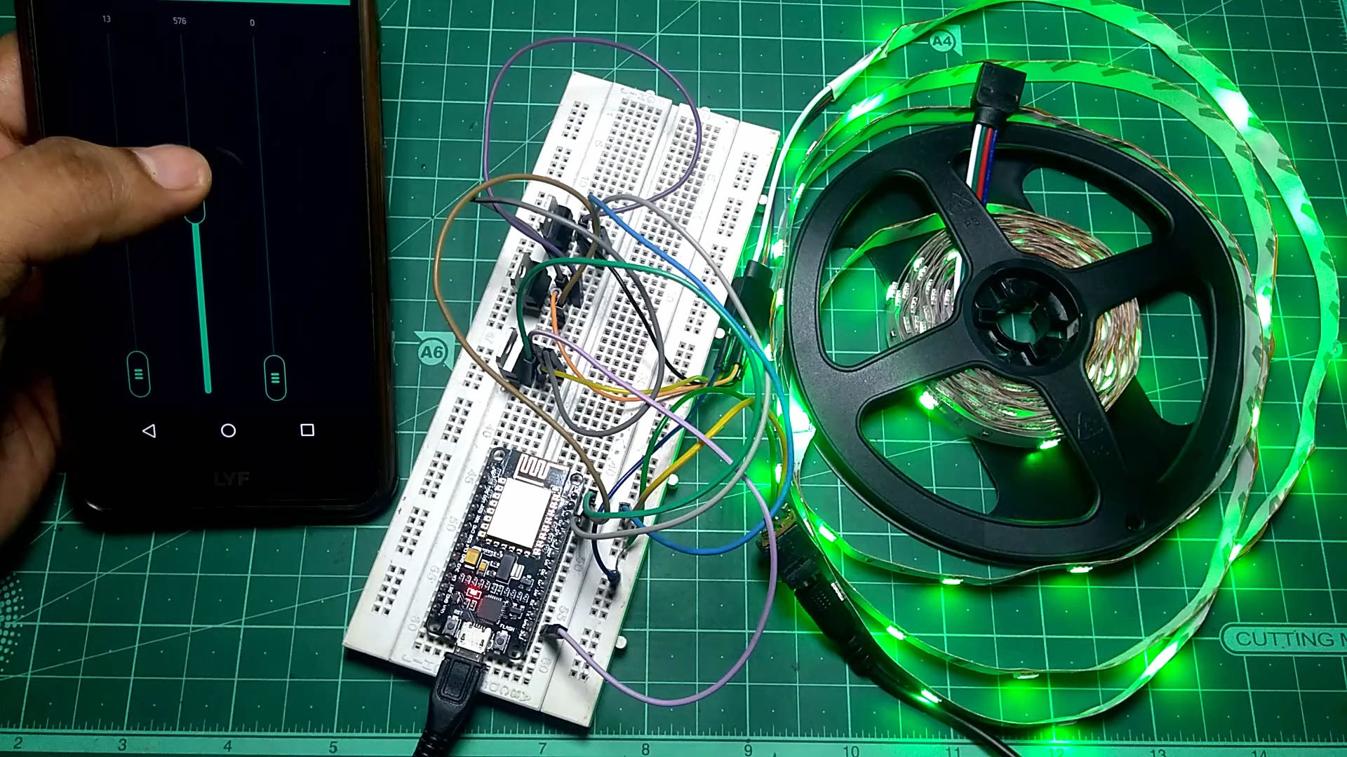

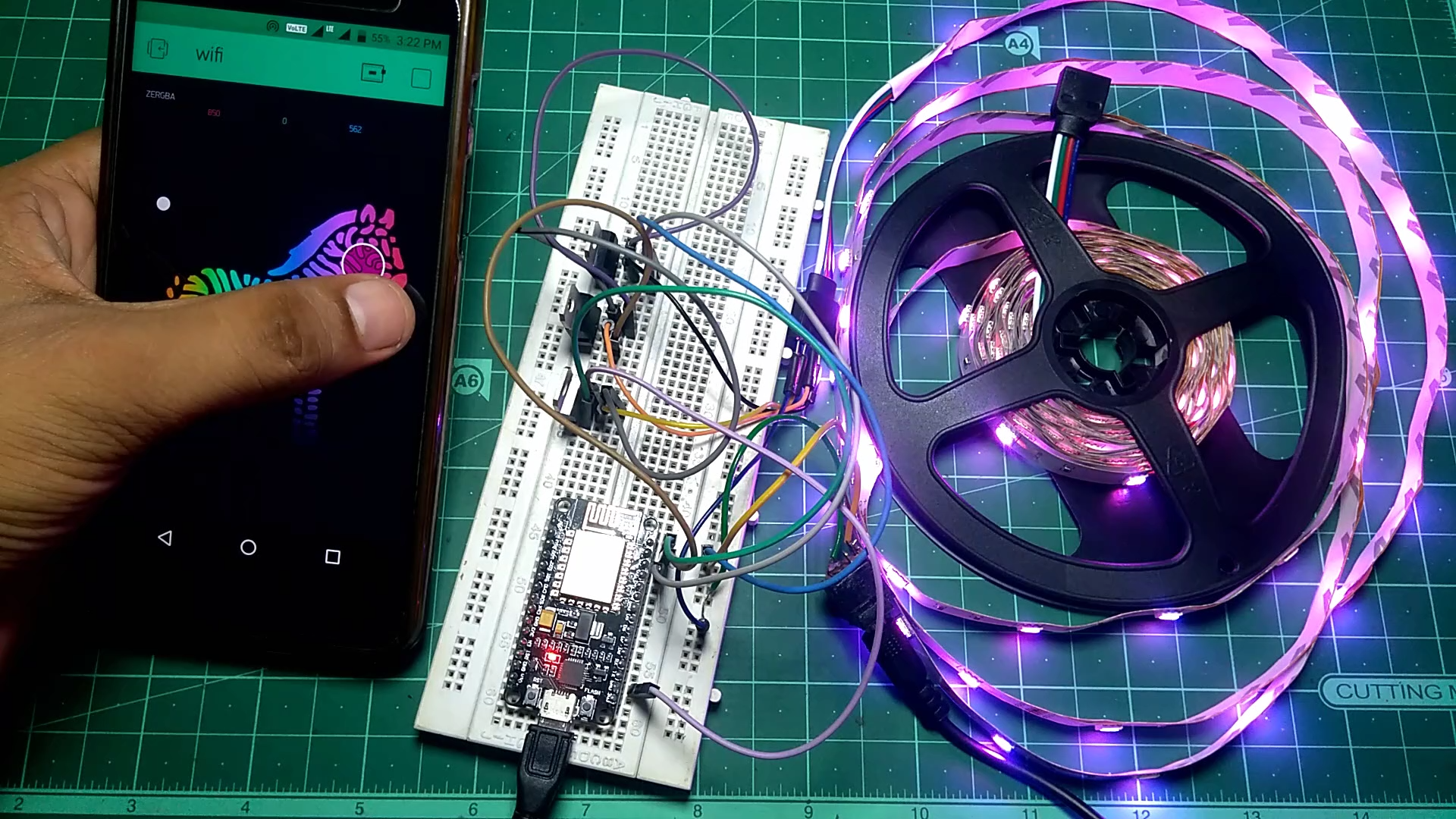

第2步:电路设计
电路设计非常简单,我们使用晶体管作为放大器,按照电路图并在面包板上进行测试因为我们正在使用12v电源供rgb led strip& 5v通过usb电缆连接esp8266所以你需要将gnd of nodemcu连接到gnd of adapter。

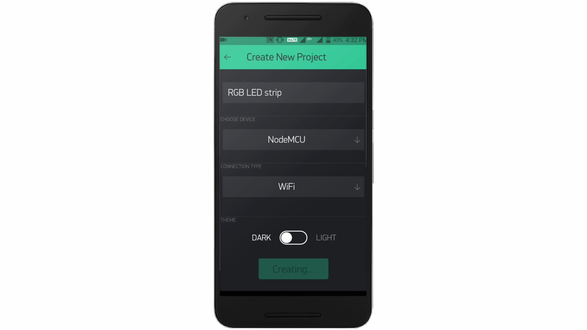

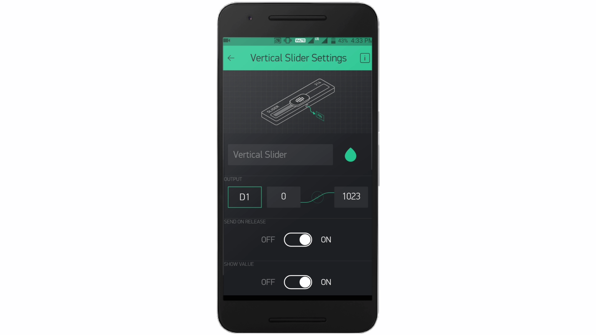

步骤3:设置BLYNK应用程序
在blynk app中创建一个新项目并选择board作为nodemcu,然后选择三个垂直滑块并将其引脚设置为D0,D1和D2。

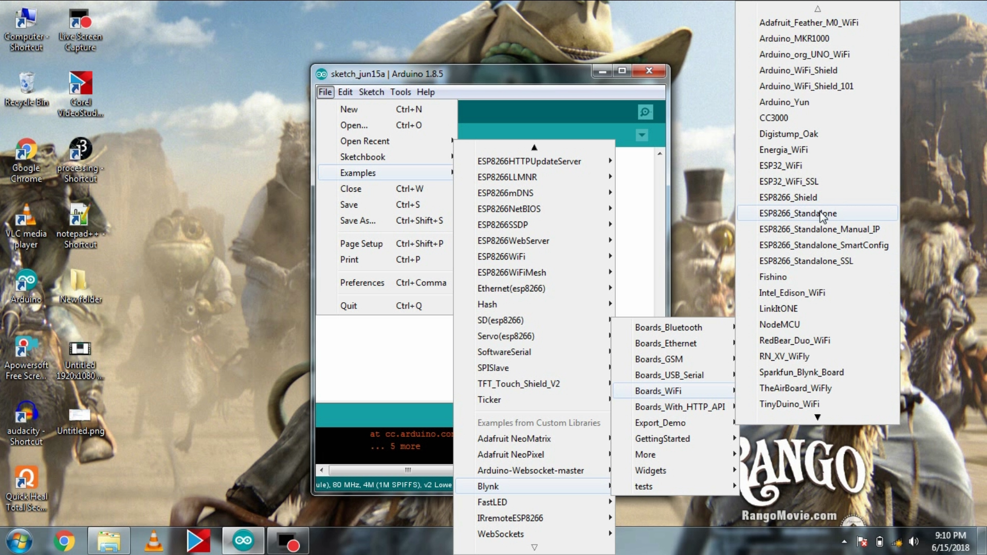

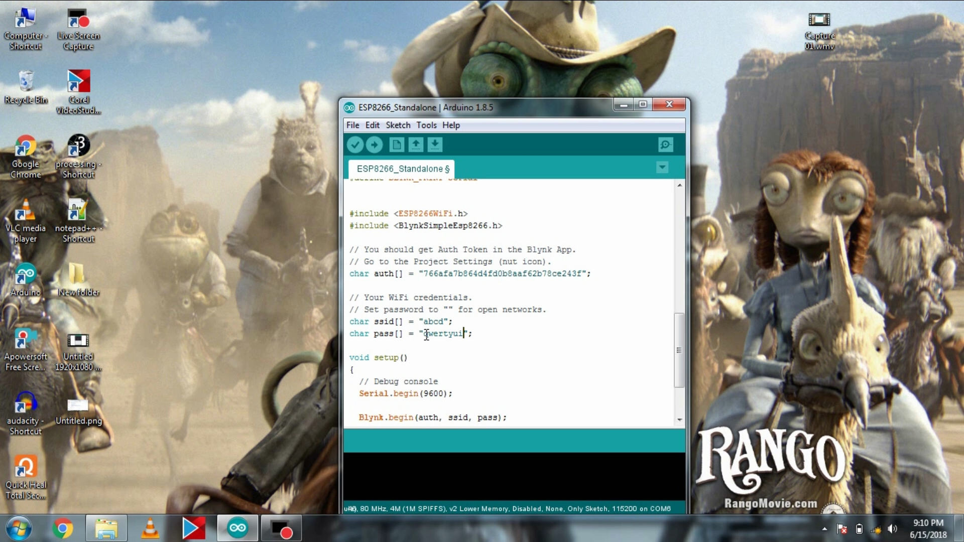

第4步:编码部分
编码部分非常简单,请确保在Arduino中安装了BLYNK库如果没有,那么安装它然后打开你的电子邮件ID并复制BLYNK发送的auth令牌,然后在BLYNK示例中打开ESP8266独立代码并粘贴你的身份令牌并输入你的网络的密码和密码并点击上传。

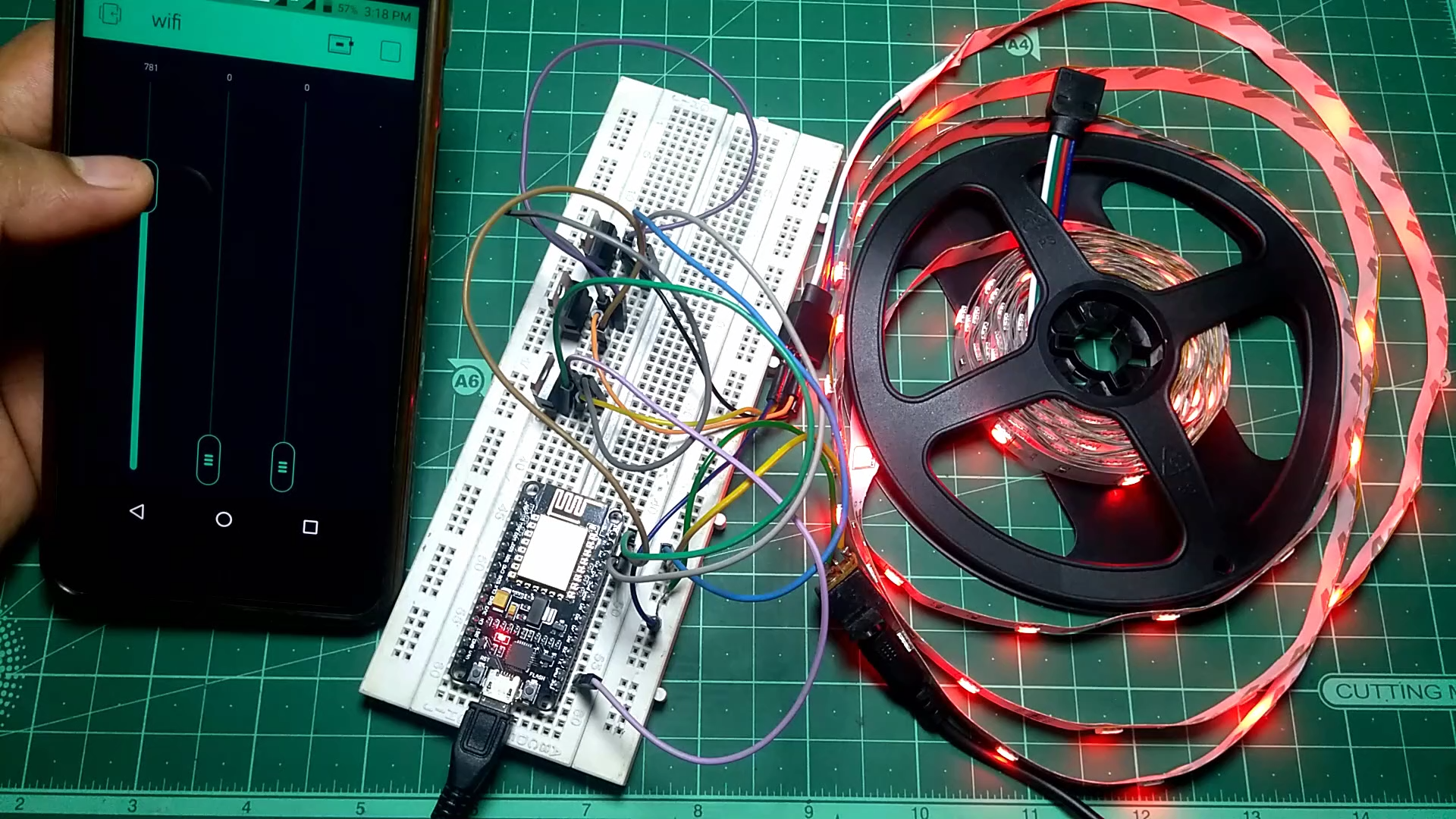

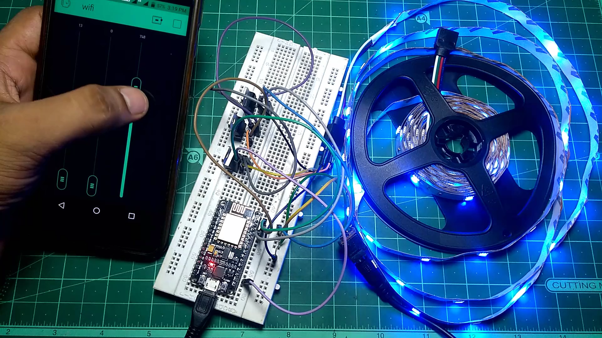

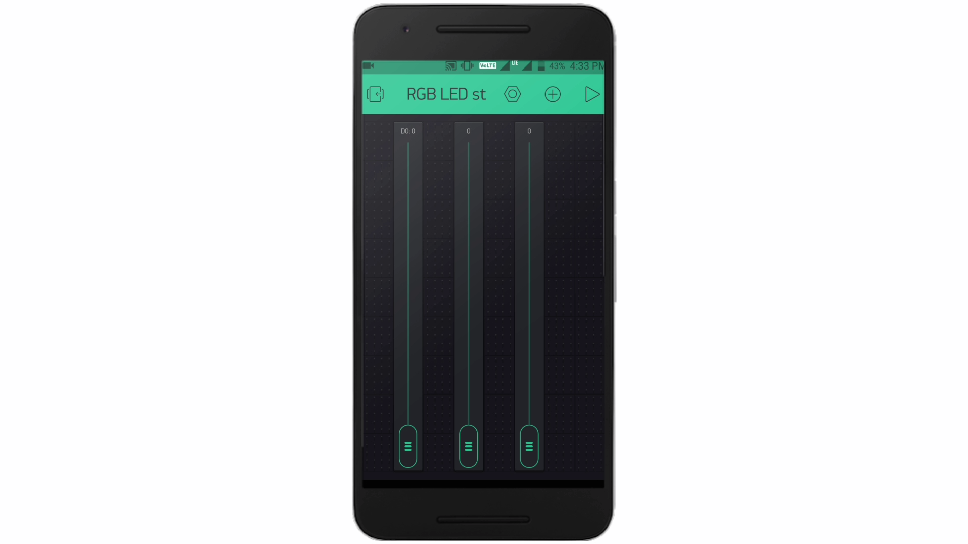

第5步:首次测试
所以点击应用程序上的播放按钮然后当你改变三个滑块中的任何一个,每个滑块都负责每个滑块,绿色和绿色。蓝色。

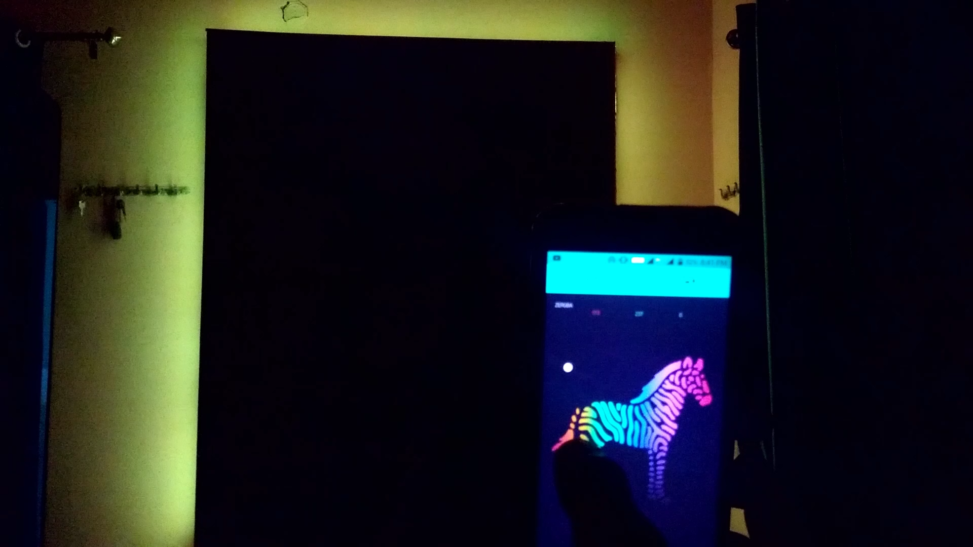

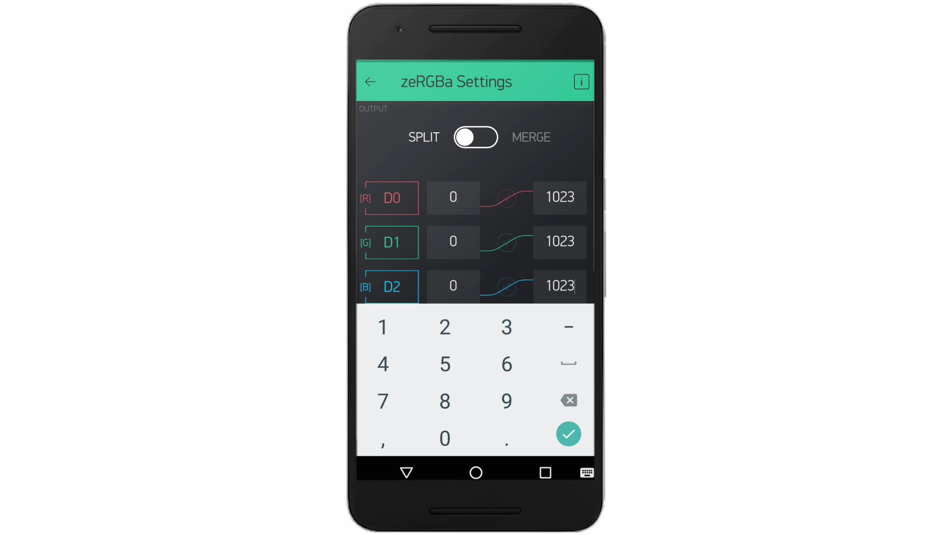

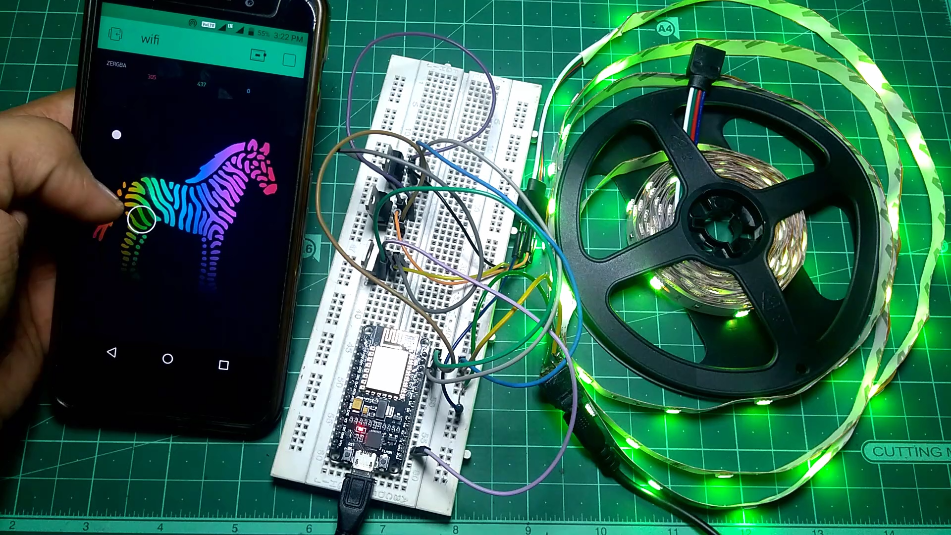

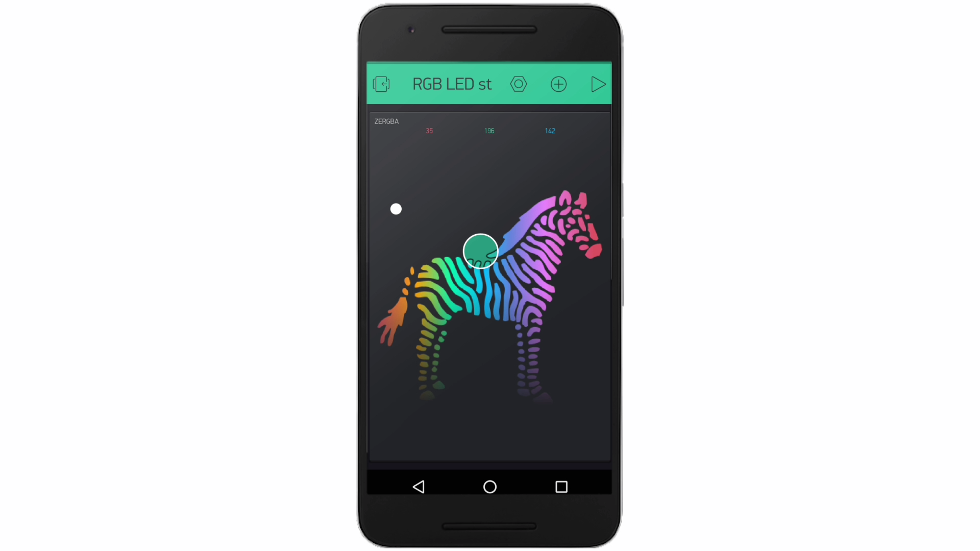

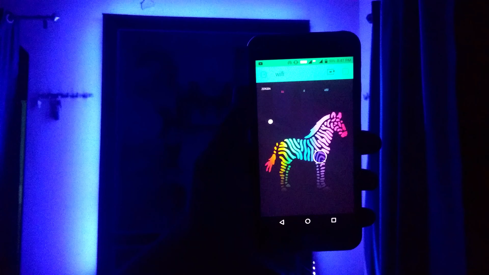

步骤6:设置ZEBRA
现在从应用程序中删除三个滑块然后从列表中选择斑马并点击它&将引脚设置为D0,D1和D2,最大值设置为1023而不是255。
步骤7:第二次测试
所以再次运行应用程序,每当你点击斑马的任何地方时,LED灯条的颜色会根据斑马上的触摸而变化。

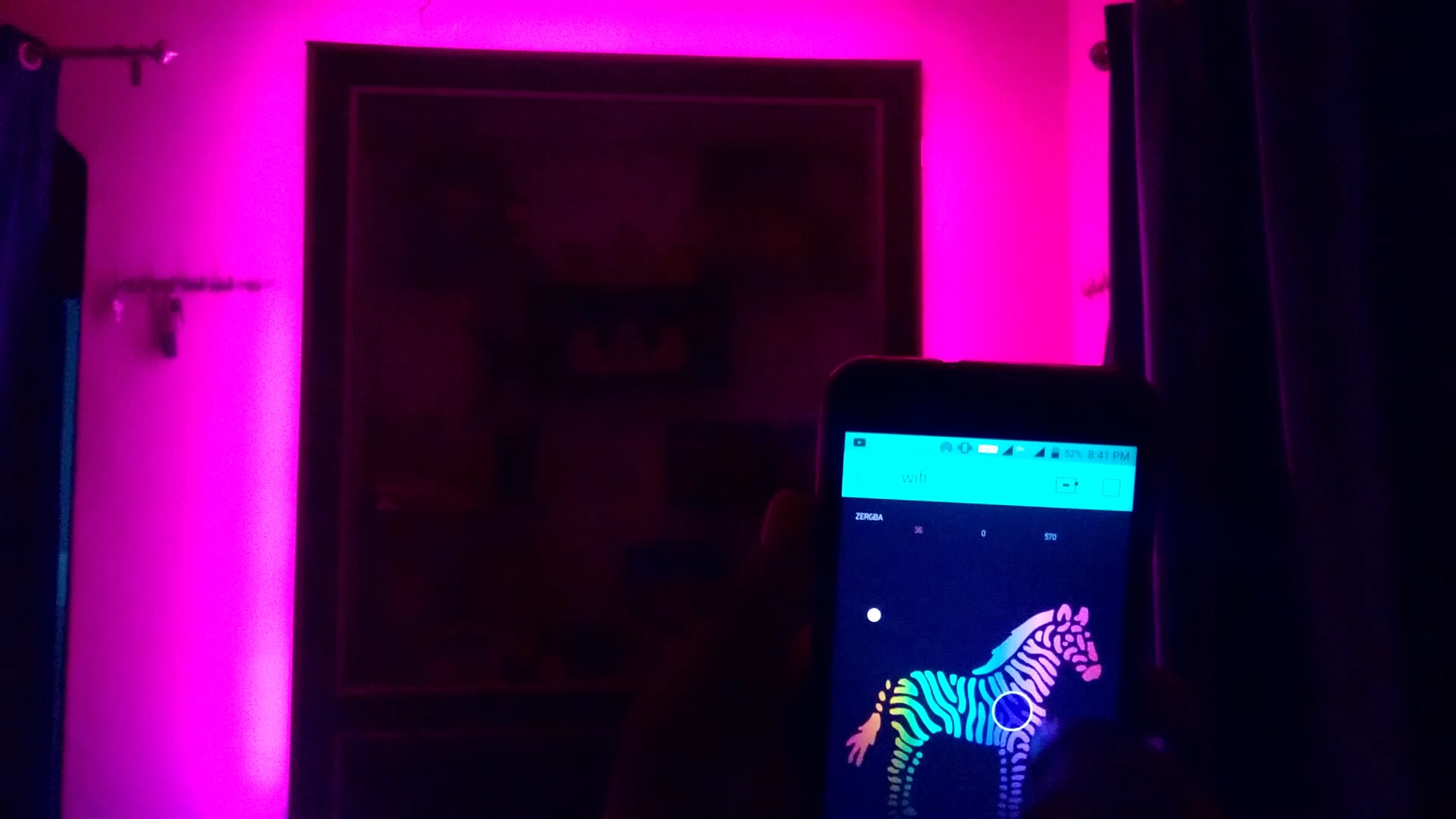

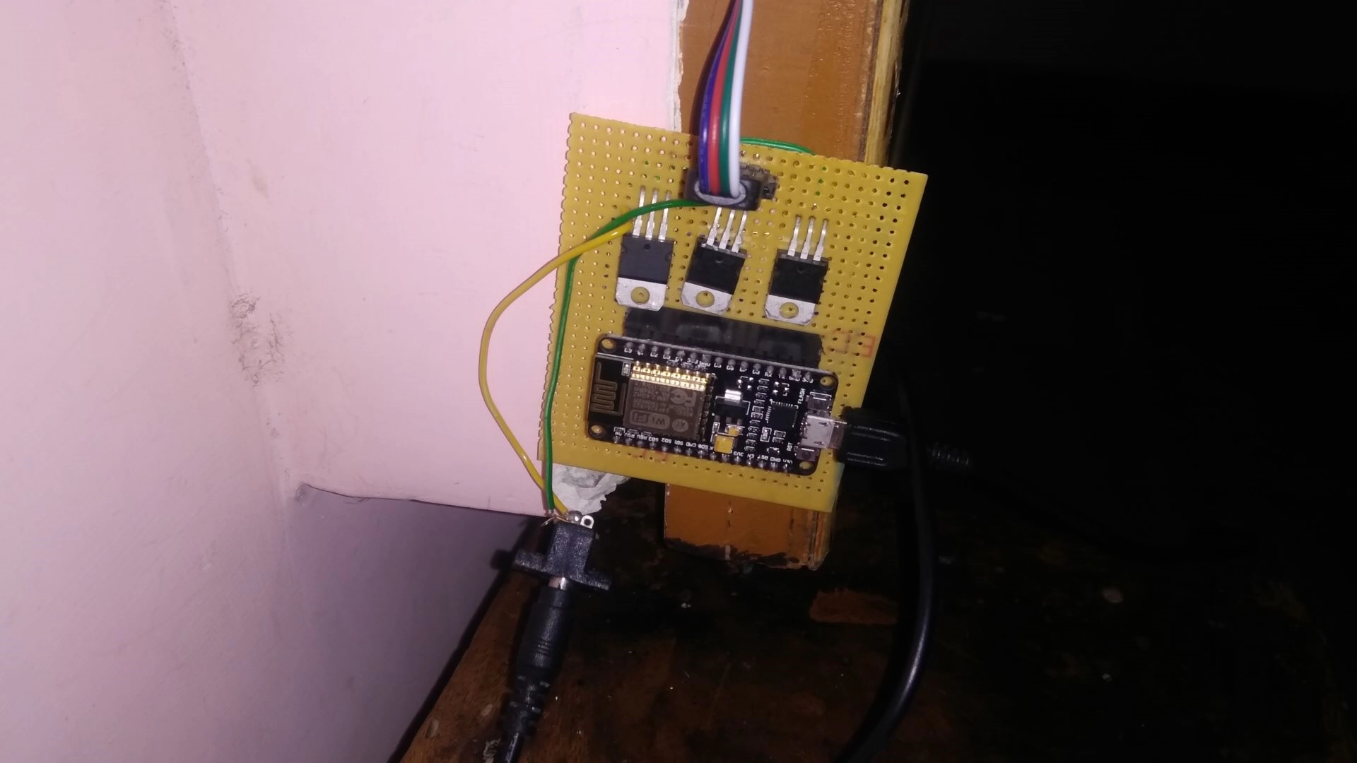

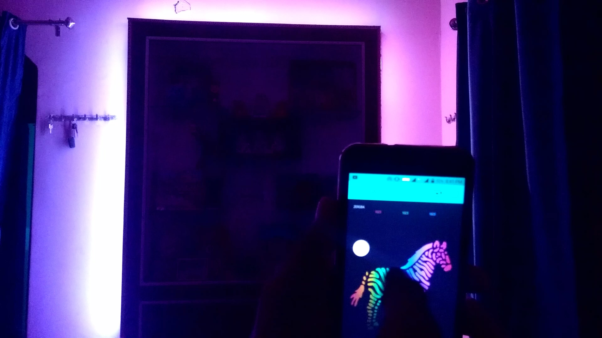

步骤8:PCB:使其永久

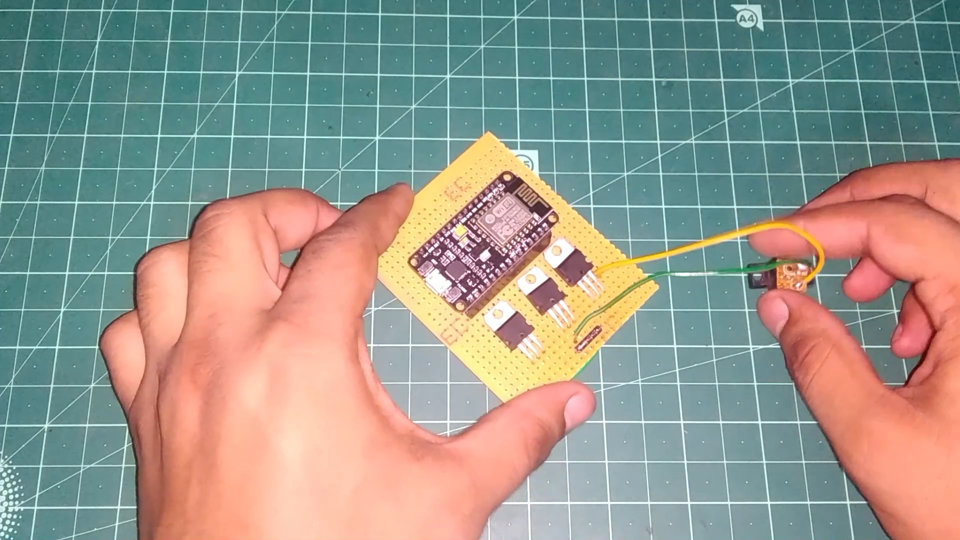

我将该电路转换为原型PCB以使其永久化然后我将其放在墙上我的房间和连接的LED灯条在它上面,我借助双面胶带将LED灯条贴在墙上并连接电源。

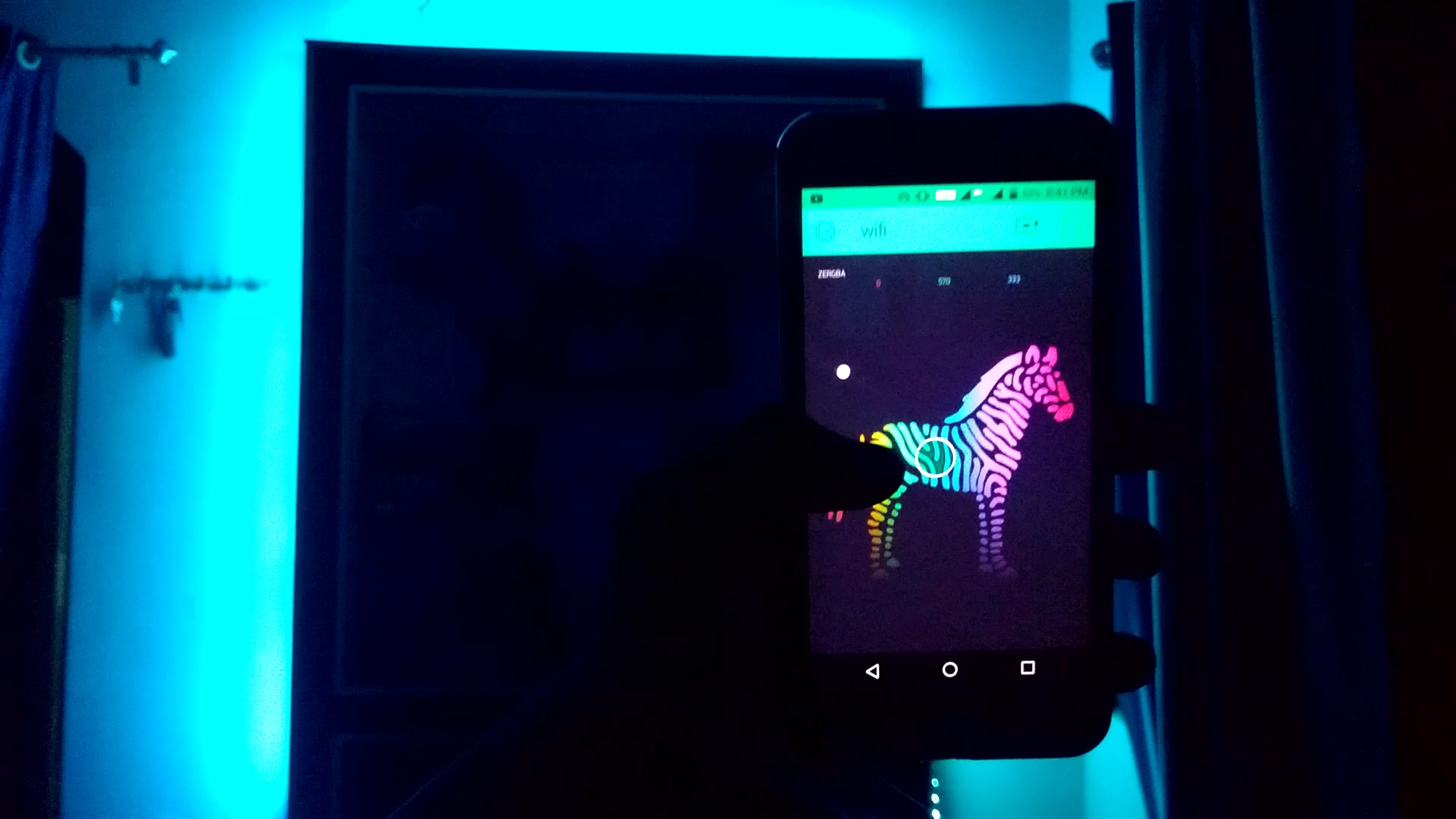

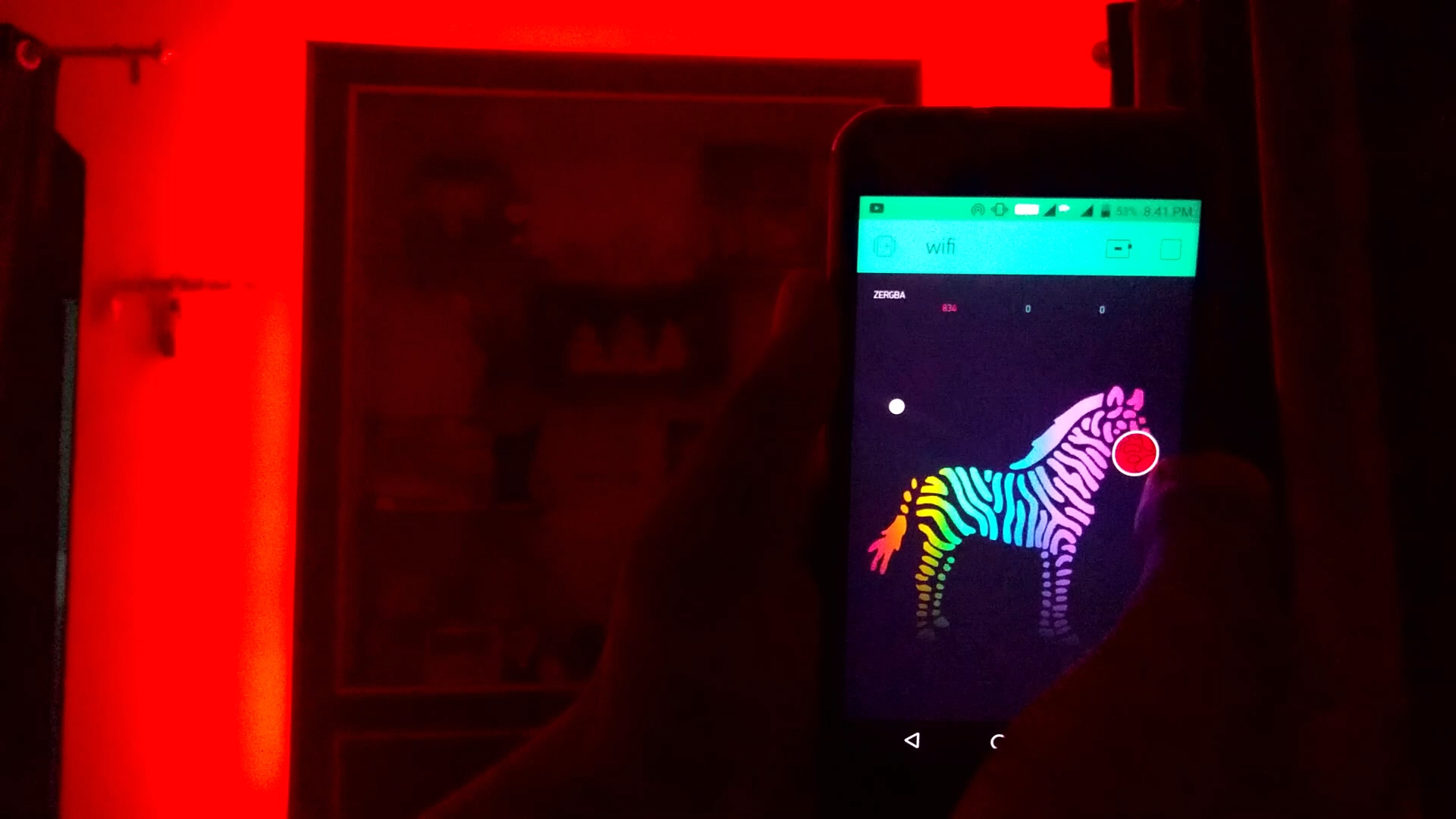

第9步:最终测试
所以再次运行应用时,你可以看到,每当我点击斑马,LED灯条的颜色将根据斑马的触摸点而变化,所以我的墙壁看起来很酷。
