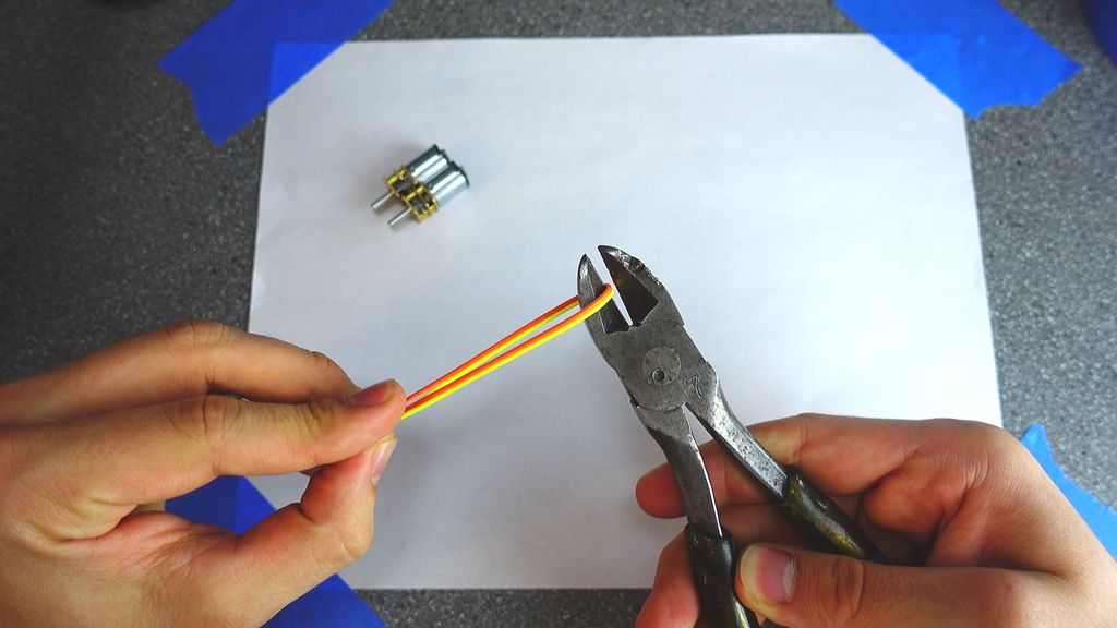

步骤2:电线:切割,剥离,锡
一旦忘记了零件,它们就会出现在您的家门口,您将会惊喜!一旦你完成了它,这就是你需要做的。

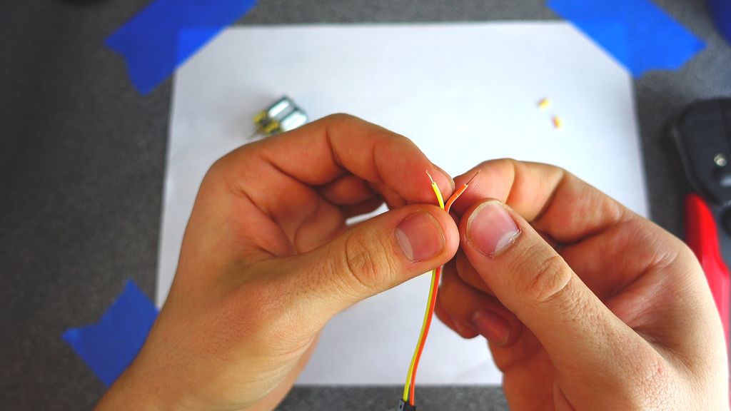

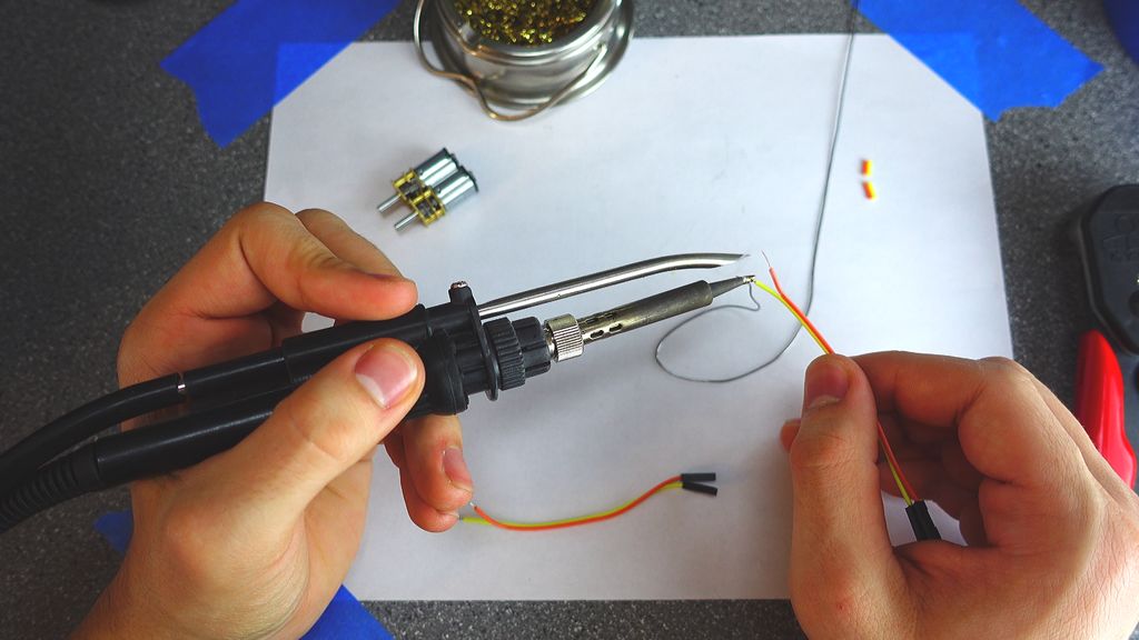

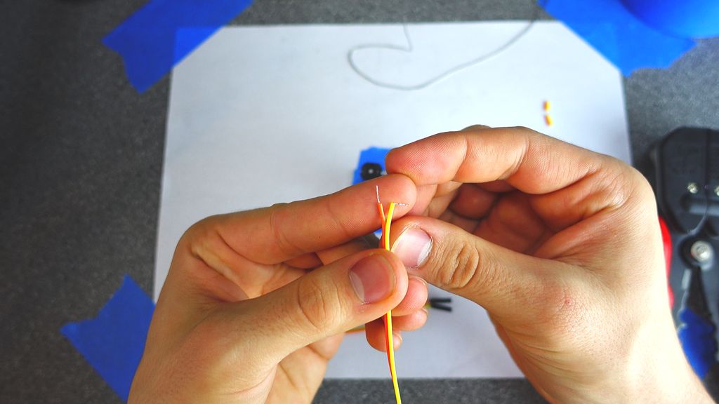

对于每2个电机,分开2根电线。
将电线切成两半(除非你需要更长的电线)

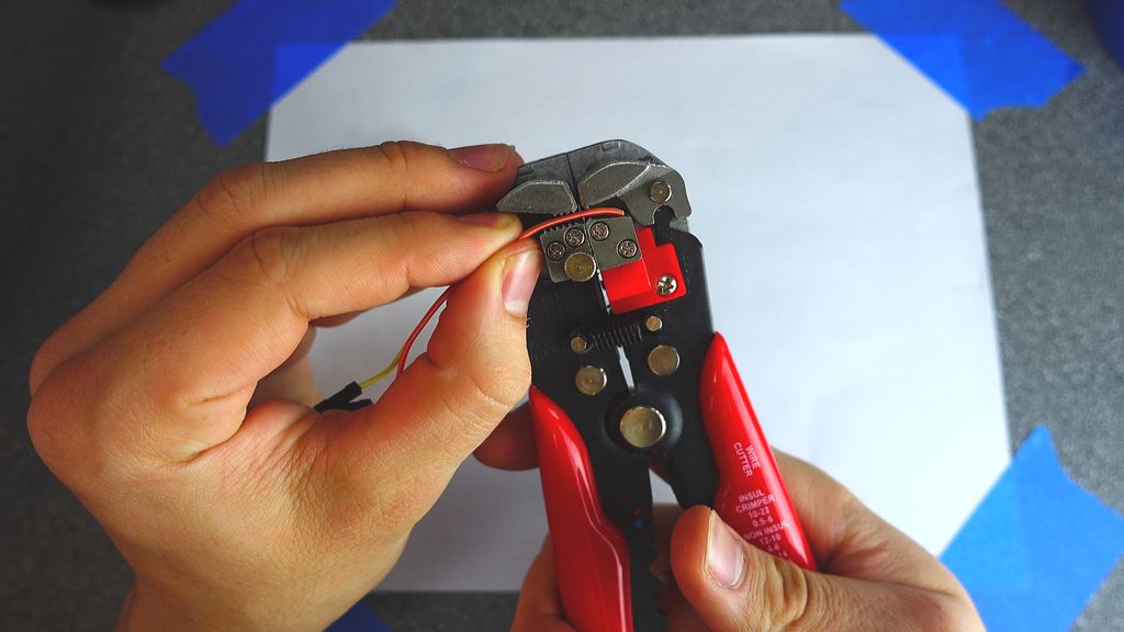

从两端剥去约5MM或1/4英寸的绝缘材料
将两端分开很少,所以每根电线都是分开的,然后将铜线绞合在一起,这样它们就不会变得杂乱无处不在(它们需要穿过电机上金属片上的孔)
电线,通过镀锡,将电线固定在焊料上,然后涂上熨斗。

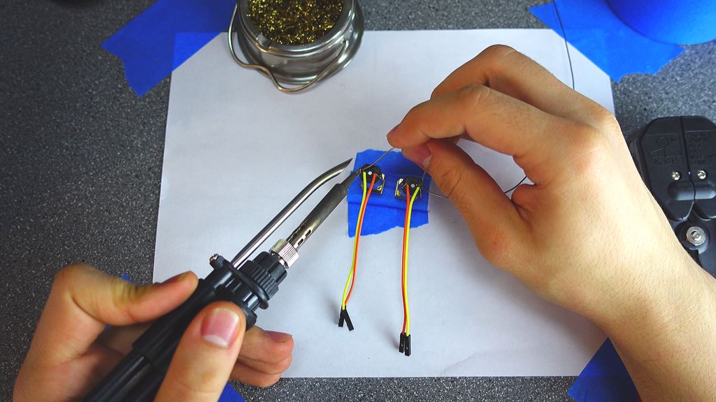

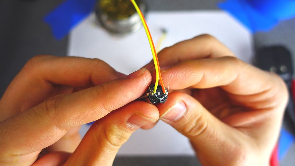

步骤3:联网

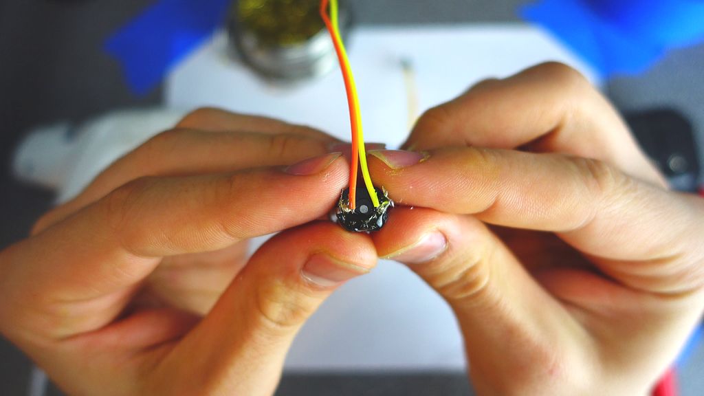

对于每组导线,将两端弯曲180度。

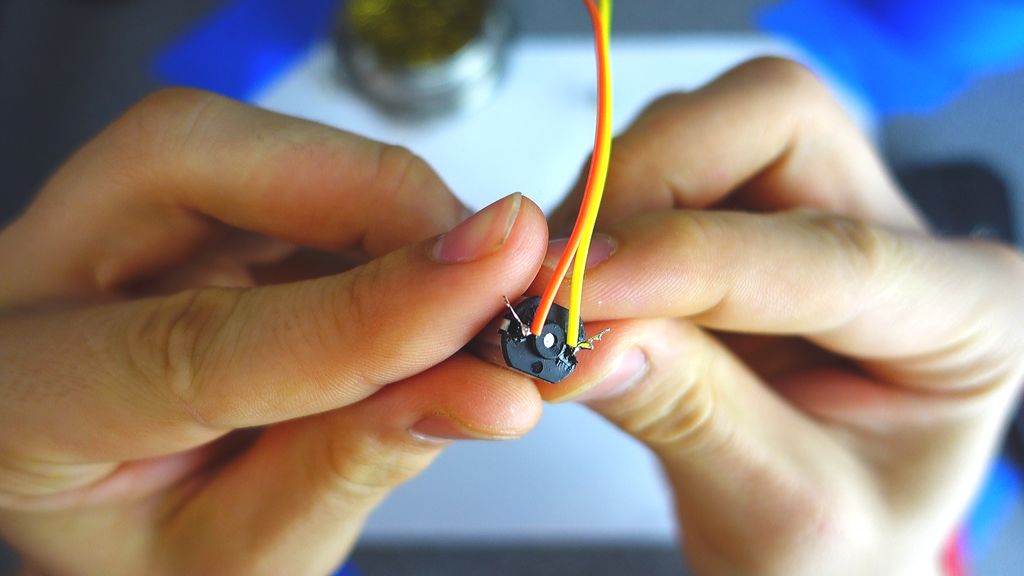

取一个电机,将每个电线末端插入两个卡舌中的两个孔之一。
以某种方式固定电机。我用一块遮蔽胶带将一块泡沫放下来,然后将电机先插入轴中。
焊接导线和电机连接片之间的接头。

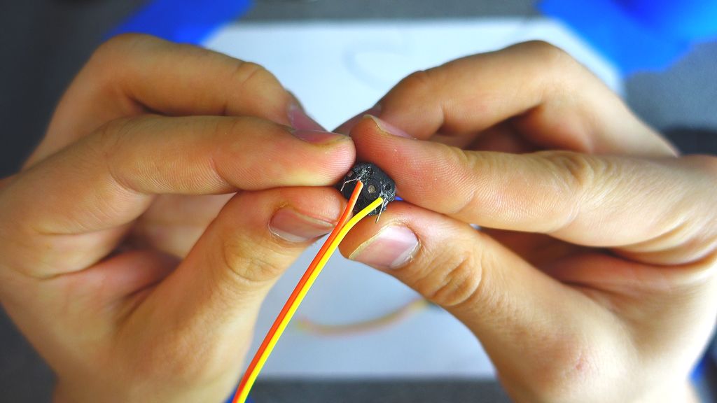

步骤4:加强接头

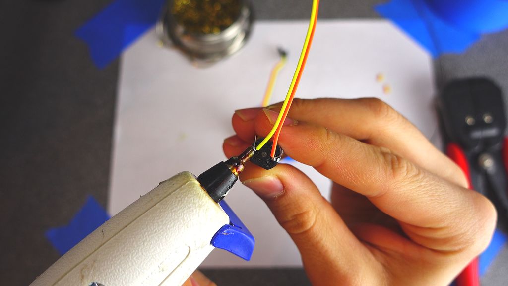

由于我在孩子们建造小型机器人的营地使用这些电机,电线和焊料之间的接头需要一些加固方法,以防止它们太容易破坏。你不必这样做,但是从这些电机的微小接头上去掉旧的焊料和焊丝是很痛苦的。
用热胶枪做一点胶水在每个接头周围,绝缘端和连接接头之间。
如果您尽可能靠近喷嘴并尝试将胶水压在接头周围,那么它的效果会比将它轻轻涂抹在接头上更好。

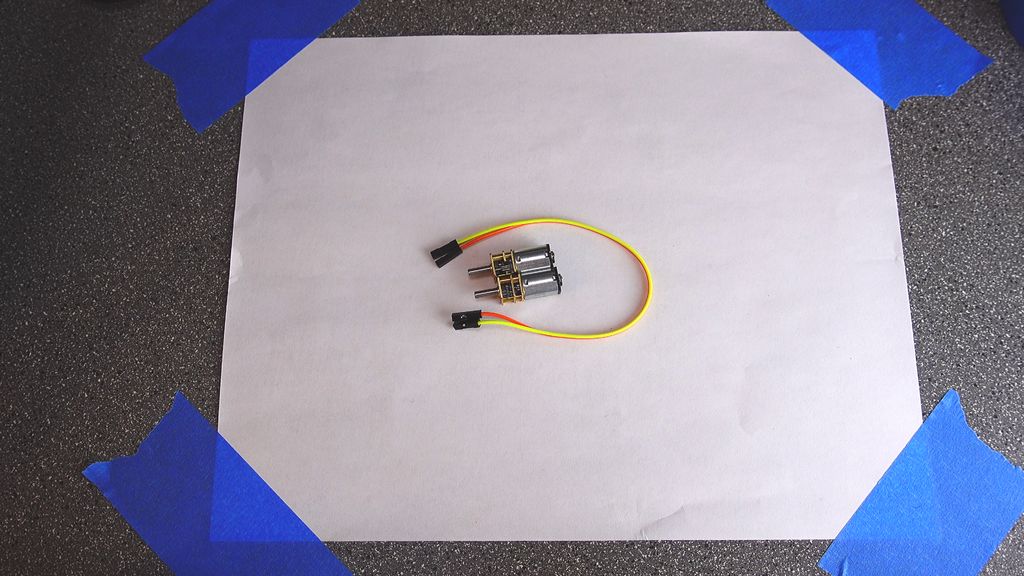

第5步:完成了!
恭喜!你现在已经拥有了至少一个带有易于连接的电线的小型电机。
它们具有很大的扭矩,并且它们可能会持续使用所有金属齿轮。对于任何需要小型电机而不影响质量,强度和耐用性的产品,它们都是您的理想选择。 (小心不要让齿轮上有热胶。)
