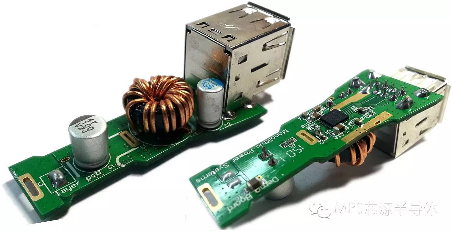

MPS推出业界首款基于车载的全集成、双通道4.8A、USB充电芯片—MP5402M。利用单颗芯片即可提供双路4.8A USB接口,并直接利用汽车电池为任意便携式设备进行识别和快速充电。
目前市面上的单口和双口小电流点烟器车载充电器无法满足为平板、手机同时大电流充电的需求。在充电电流增加的同时,USB线材上的压降过大可能会导致平板,手机工作不稳定,智能的线损补偿技术尤为重要。低成本的车充还会引入杂讯干扰汽车电子系统的正常工作。
MPS推出的MP5402M很好的解决了以上问题。该芯片方案集成了传统三芯片方案的全部功能:低EMI的36V/4.8A降压DC-DC转换器;两个独立的USB限流、过压保护开关;USB充电模式枚举器,可以识别任意类型的便携式设备。
主要优势
1高效率
MP5402M采用MPS业界领先的36V高压BCD制程,内置两颗36V耐压,40mΩ/30mΩ低阻抗场效应管。同步整流和小的死区时间实现了高的转换效率。
2低EMI
MPS专利的降EMI技术可以省掉外围的磁珠,共模等被动滤波元件。节省成本而且使得整体方案非常简洁。
4高集成度
高压的内置MOS集成DC-DC转换器,两个USB限流开关,双口充电模式识别器全部集成在一颗芯片之内。此外,还提供智能的线损补偿,过流,过压,过温保护以及8千伏的ESD保护。
4简洁的外围元件清单(BOM)
QFN (4mmx4mm)的芯片封装尺寸搭配8颗外围元器件即可,使得系统解决方案非常简洁。不仅满足小尺寸PCB对空间的要求,还降低了BOM成本及贴片成本,同时也提高可靠性。
